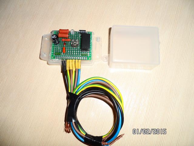

Хотел бы поделиться со всеми своим опытом в создании СТОП КЕ Джетроник. Началось все из изучении радиоэлектроники так как без начальных знаний и умения держать паяльник в руках будет сложно воплотить схему в реальность. Есть 2 варианта Стоп КЕ:
1. Это схема с задержкой по времени (регулируется подстроечным резистором)
2. Самая простая схема без задержки ( в этом случае будет небольшой провал при преключении с бензина на газ)
Все компоненты, радиодетали и фотографии я выложу в конце статьи!
Итак, начнем с того ( для тех кто не знает) как работает эта система, а работает она управляя током подаваемым на датчик ЭГРД, при подаче тока -60 (70)мА происходит отсечка топлива, давление в нижней и верхней камере дозатора уравниваются и бензин не подается на форсунки, тем самым не давая "напорному диску" болтаться, от сюда устойчивый холостой ход и авто не будет глохнуть при переключении на нейтраль, поэтому вся система автомобиля работает в штатном режиме как бы на бензине, но вместо бензина поступает ГАЗ, идем далее…
Рассмотрим простой вариант стоп ке. Собирается он из 4 компонентов это — Реле на 2 группы контактов 8 pin 12V 0.2W (8 ножек — 2 ножки + и — и 2 группы контактов одни замкнуты, а при подаче + они размыкаются а другая группа контактов замыкается тем самым подавая ток на ЭГРД), два резистора по 100 Ом и макетная плата на которую и припаиваются все детали. Этот вариант схемы подойдет тем у кого газовый шланг идущий от редуктора испарителя к смесителю не очень длинный, то есть газ успеет дойти до Всас.колектора…
Теперь перейдем к более сложной схеме с задержкой включения реле по времени примерно (0,2. 0,5 или 1 сек. подобрать експерементально) Зачем же нужна задержка, а нужна она для того как я уже писал выше, чтоб при переключении на газ датчик ЭГРД не сразу отсекал подачу бензина к форсункам, а сделал это с задержкой (0,2. 0,5 или 1 сек. подобрать експерементально)это делается для того что бы при переключении с бенза на газ не было провала и дерганья, за это время газ успеет поступить к всас. коллектору ну и потом происходит отсечка бензина.
Вот впринцыпе и все что я хотел рассказать о вариантах исполнения стоп ке. Можете задавать любые вопросы, по мере возможности отвечу и помогу.

ФОТО:

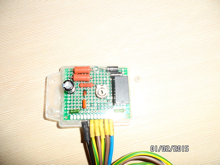

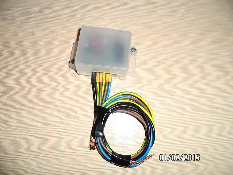

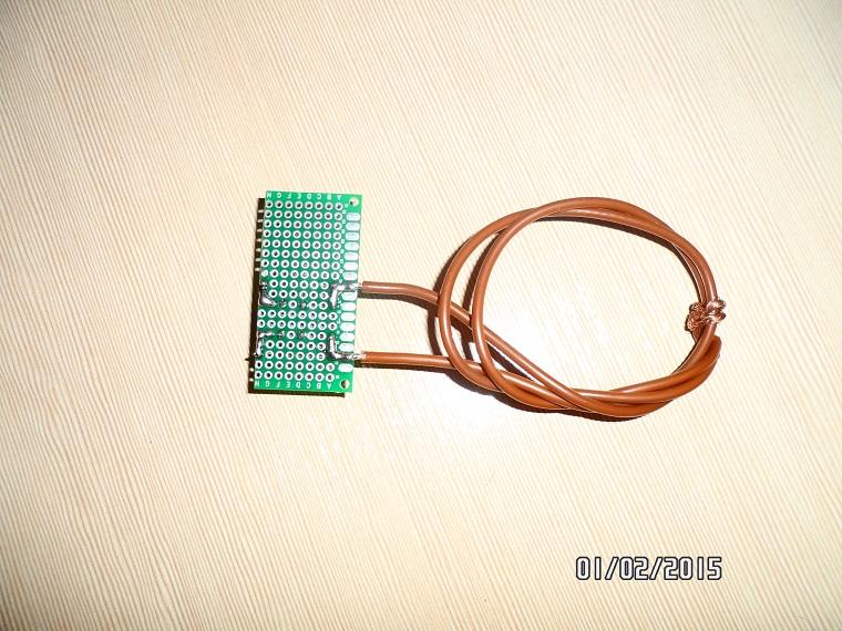

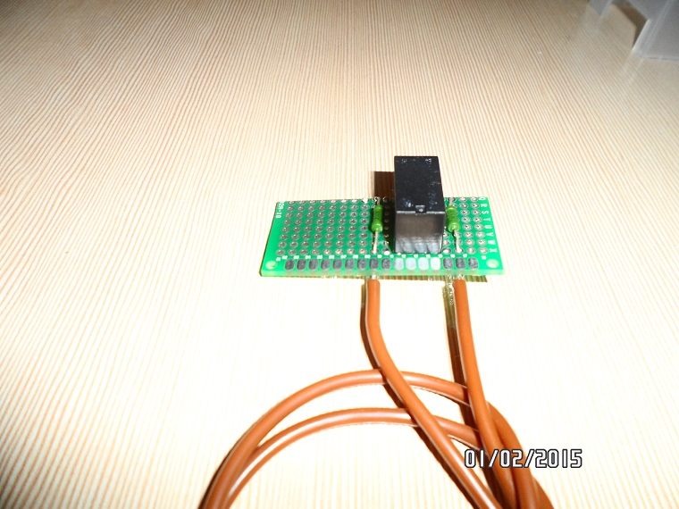

Простое исполнение СТОП КЕ

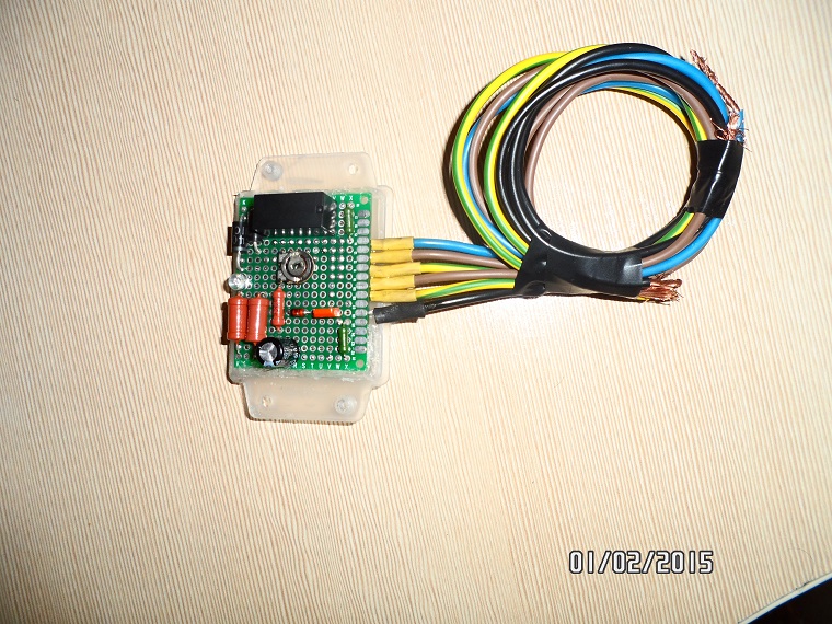

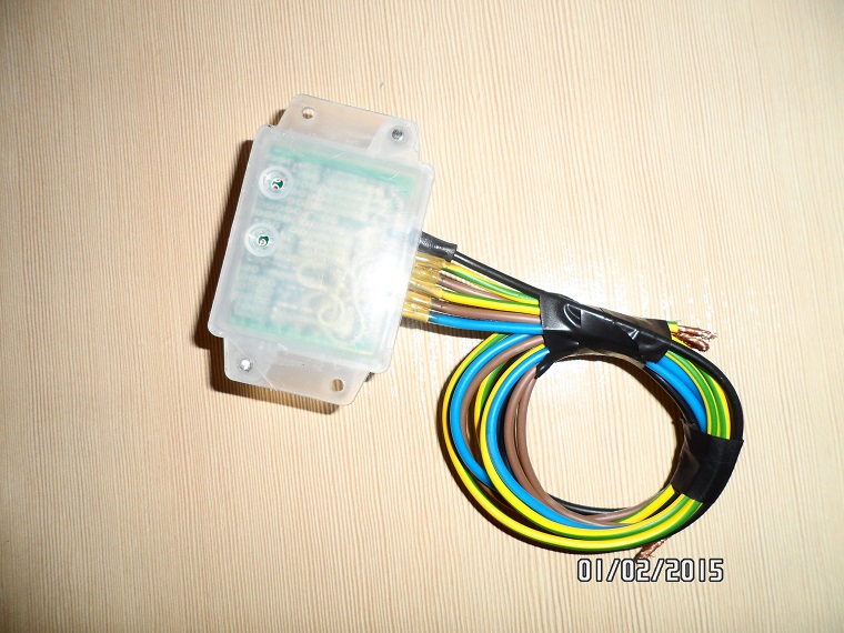

Ну и фото СТОП КЕ с ЗАДЕРЖКОЙ

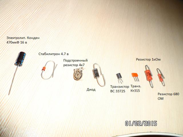

Фото радиодеталей (кроме светодиода и резисторов на 100 ОМ на тот момент были использованы)

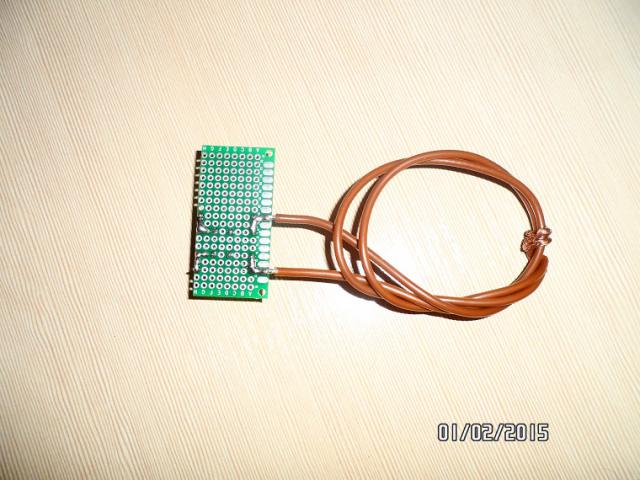

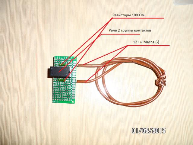

Фото схемы простого СТОП КЕ отчертил линией, 2 резистора, реле и схема подлючения

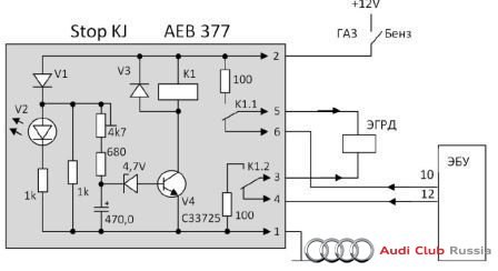

Фото схемы СТОП КЕ Заводская на примере Stop KJ AEB 377
Список компонентов:
1. Реле JRC-19F-12VDC 0.2W (HLS-4078-2C)
2. Стабилитрон 4,7V 1,3W
3. Светодиод зеленый
4. Резистор подстроечный 4к7 — 4,7 кОМ
5. Резистор 1К — 0,25 W
6. Резистор 680 ОМ — 0.25 W
7. Резистор 100 ОМ — 0.25 W
8. Транзистор К315 или BC33725
9. Диоды выпрямительные
10. Конденсатор электролитический 470 Мкф 16 в
11. Макетная плата 1 шт.
12. Припой
13. Паяльник
14. Корпус
15. Термоусадка
СПАСИБО за ВНИМАНИЕ!

Цена у мужика который мне подсказал как, что и где паять, стоил 250 грн! Но в морозы он не захотел его делать и мне пришлось все самому! Схема подключения есть на фото. 2 провода + и- , остальные провода в разрыв от ЭБУ до ЭГРД. Все как в схеме!

День добрый.Правильно ли я понял,что в первом случае(простом )провода я подключаю один на массу автомобиля,а второй(+) подключаю к клапану на газовом редукторе.При этом не отключая ничего от ЭРГД?Заранее спасибо
Что на простой схеме без задержки, что с задержкой подключение одинаково. Просто на фото с простой схемой, на допаяны остальные 4 провода
+ подключаем к электрогазоклапану (само собой к кнопке газ\бенз) при переключении на газ соответственно подается + на клапан и на стоп ке! А массу куда удобно, лишь бы был хороший контакт!
Схема самого реле:
С стоп ке выходит 6 проводов, 2 + и - , 2 провода (с тех контактов которые замкнуты изначально с завода изготовителя на втором фото снизу видно) припаиваем, скручиваем или через соединения (как кому удобно) к проводам которые раньше шли на ЭГРД...припаяли...! Теперь берем 2 провода через которые будет проходить ток -60 мА, и "суем" их в датчик ЭГРД (можно вынуть старые провода из фишки и вставить туда проода от стоп ке! Заводим авто подаем питание....и алилуя авто работает на газу как надо! Перед подключением можно проверить ЭГРД на отсечку, подать на датчик ЭГРД тупо 6 в, если заглохнет значит вы на правильном пути и можно приступать к вышеперечисленным действиям, зачем это делать скажите вы, а затем что бы быть уверенным правильно ли вы спаяли стоп ке и правильно ли вы его подключили или все же дело в самом ЭГРД! Делать эту процедуру или нет решать вам! Удачи!
