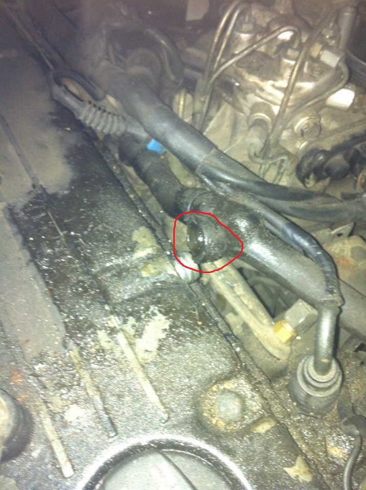

Оказывается вв провода подключил не в нужном порядке и акб подсевший был, провода перекинул и акб взял другой, почти завелся (насос качает,стартер крутит, но из за подсоса воздуха не схватывает как полагается). Снял воздухан и увидел что патрубок который соединяет движок и воздухан треснул ! завтра поеду за новым патрубком, надеюсь поможет!

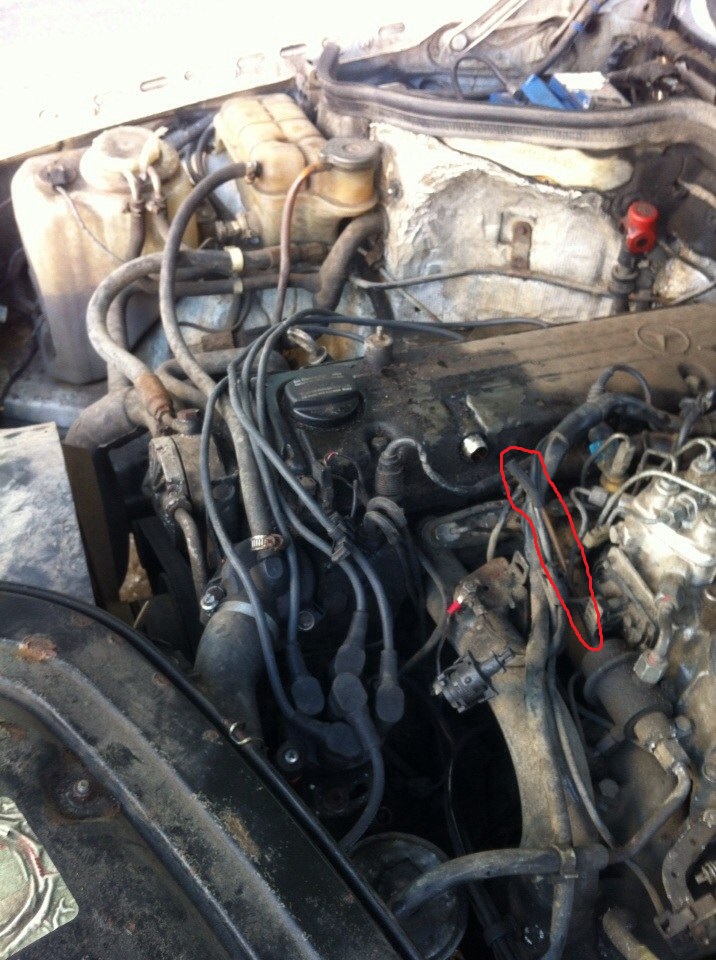

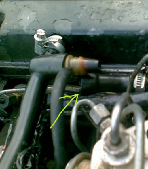

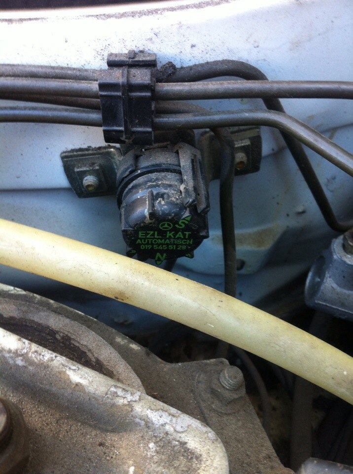

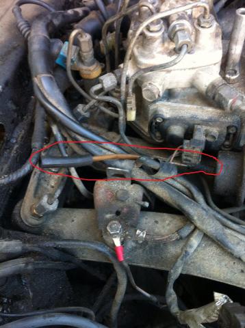

Вопрос: куда должна идти эта трубка? И подскажите пожалуйста в каком положение стоит в данный момент октан корректор ?

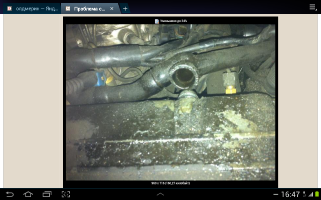

Октан стоит на супер, под 95, эти даве трубки должны соединятся пластиковым конусом от которого отходит пимпка как раз на енту трубочкуScreenshot_2015_02_15_16_47_02.png , фотки конуса не нашел .
Не совсем тебя понял, эта трубка должна идти в левое отверстие ??

Вот что должно быть, только конусом должен стоять в сторону радиатора.Screenshot_2015_02_15_19_31_49_1.png
Вот это место соединено с помощью пластикового штуцера и он (штуцер) имеет маленький (длина 1см , диаметр 0.2 мм) отросток в который и вставляется шланг от регулятора давления. и кстати подтверждаю ,патрубок который ты заказал на пуск не влияет.

мерс заводится, обороты сначала ровные 800, потом начинается троение и глохнет (трубку не подключал,которую обвел красным)
