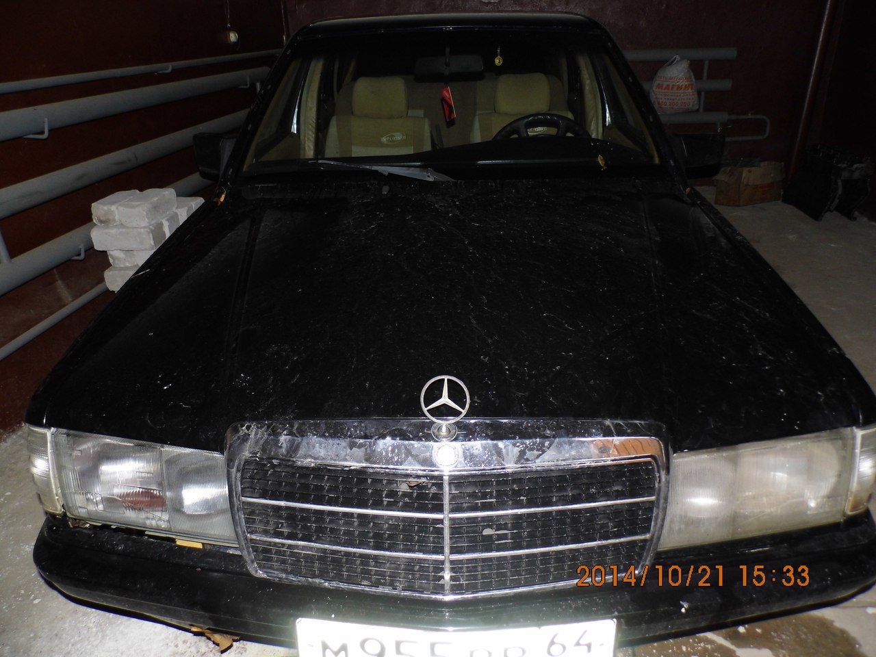

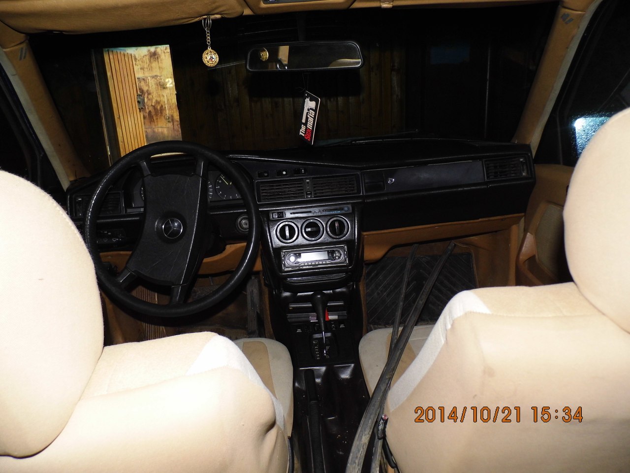

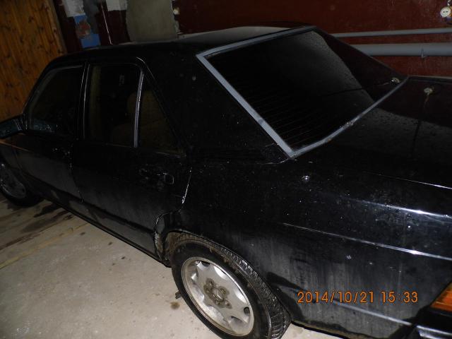

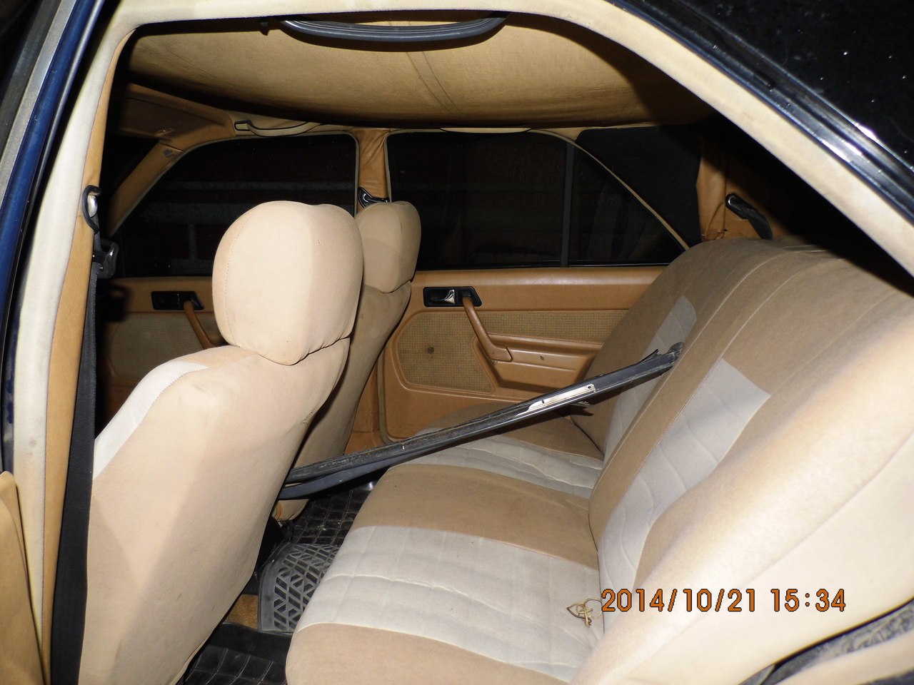

Давай показывай шаробан. :biggrin: И вот сюда не забудь прописаться.

#16 ОФФЛАЙН   lamoz_st2dat
lamoz_st2dat
  • Cообщений: 218
  • Город:Саратов
    w201
Отправлено 16 February 2015 - 14:15
http://www.oldmerin....p;#entry2096036
