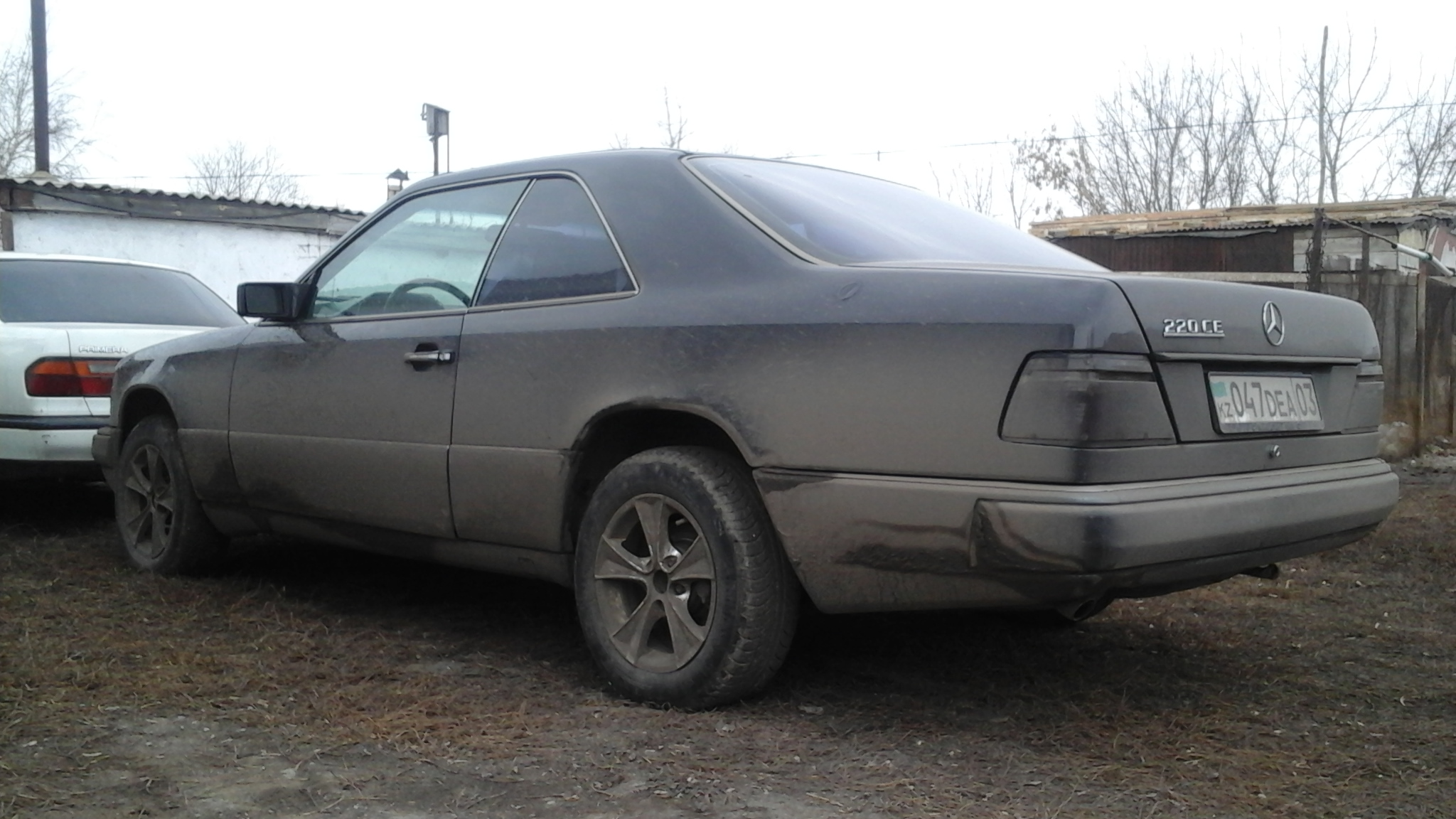

Доброго времени суток. Подскажите пожалуйста се124 размер колес стандарт 195 65 15 зазор от колеса до арки 10 см если не больше что сзади что спереди сзади стоят проставки 3 как мне ее отпустить? можно ли порезать веток спереди и сзади ?

поставь проставки номер 1.
тему можно закрывать? )))
И на сколько она упадет 1 см ?

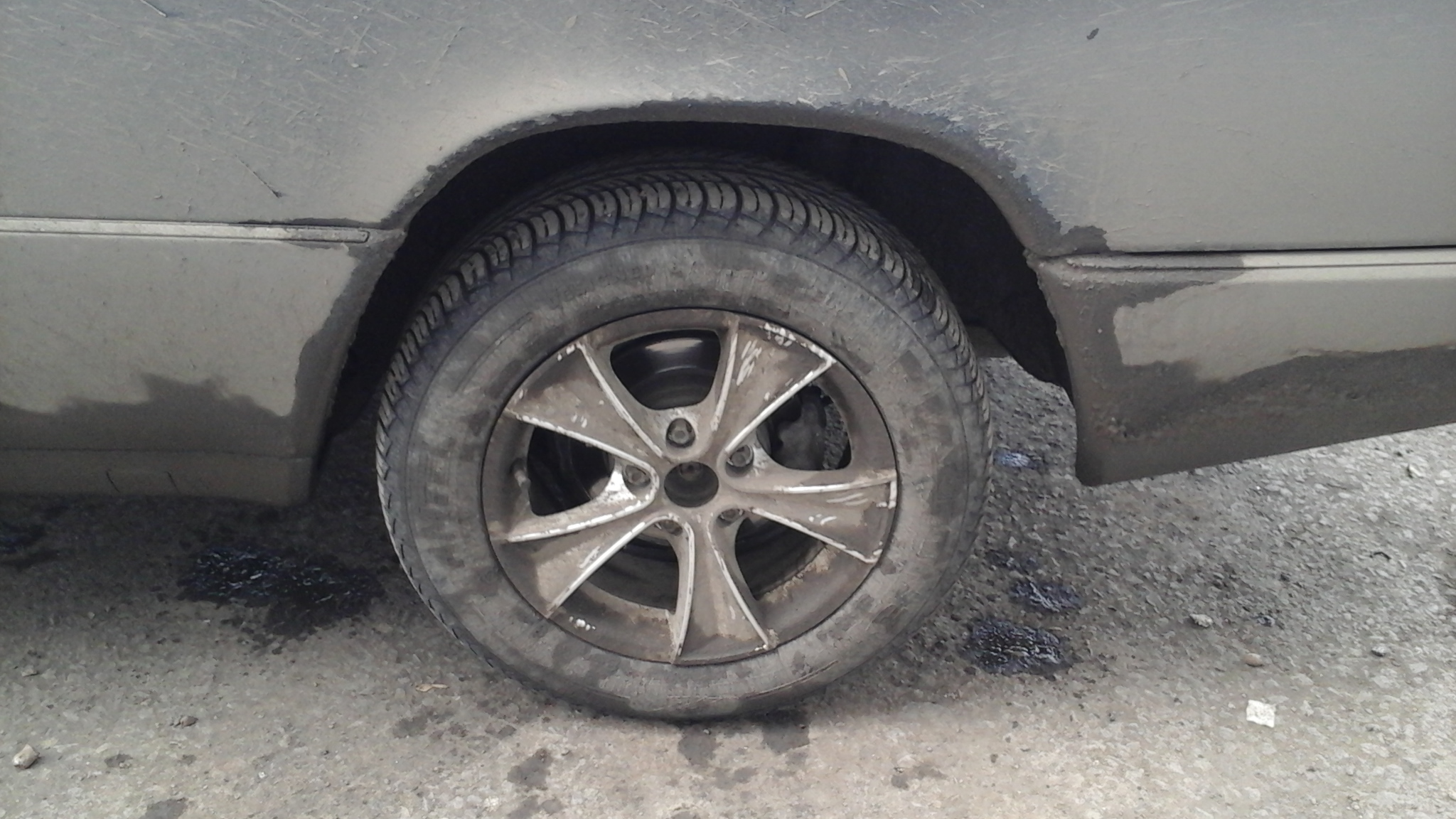

Сейчас реально от колеса до крыла милиметров сто если поменять проставки 3 на 1 опустится всего на 10 мм
Не забываем, что пружина стоит посередине рычага!
На колесе будет в два раза ниже.

Центр колеса должен быть на уровне нижней кромки двери. На фотке примерно так и есть, не могу понять точно. Если хочется ниже, проставок вполне хватит.

Разве вот это норм?

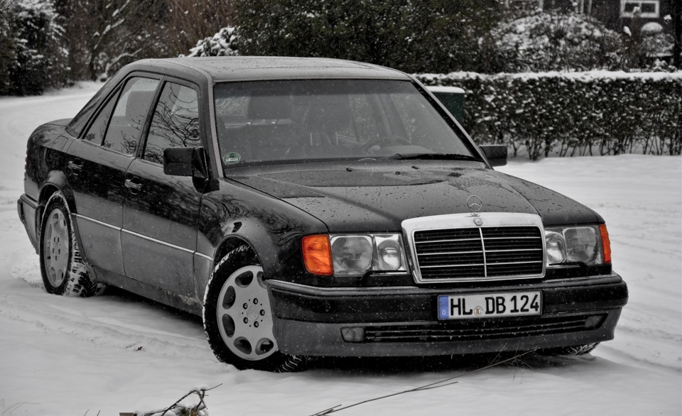

Хочется вот так

Не знаю как на 124м, но скорее всего соотношение будет идентично. Если проставка тоньше на 10мм, то машина опускается сантиметра на 3!!!
И не надо резать пружины - это будет херня полная...
Зависимость длины пружины, от положения колеса не 1:1!!!!!!
Можно отрезать всего один виток, а машина так рухнет, что потом будет ездить невозможно. Придется искать другие пружины.

Проставка 8мм и у тебя будет как 500е.
