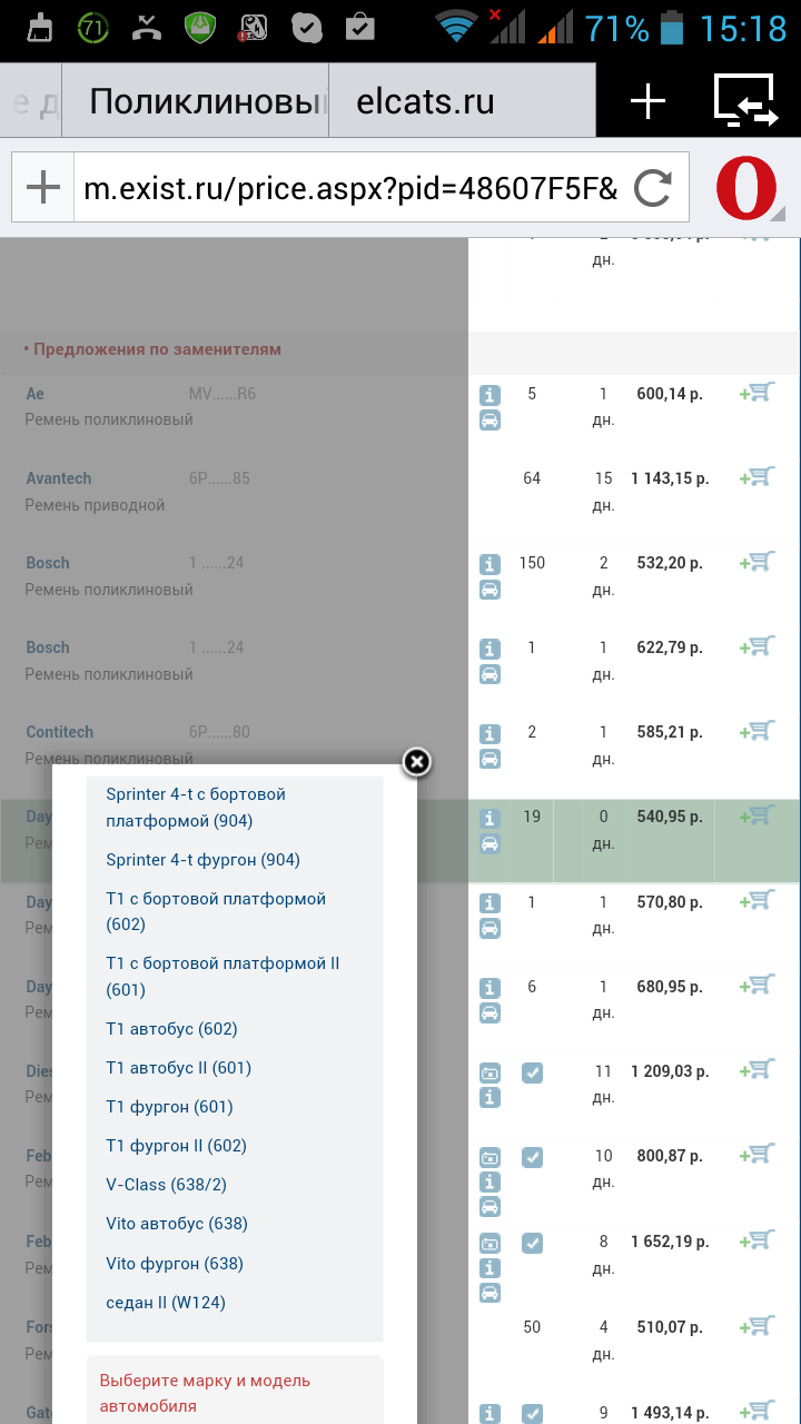

Отправлено 28 April 2015 - 13:31
вроде как от 6pk2020 до 6pk2030
Ни один из этих ремней по применимости не идет на автобусы Мерседес.

Отправлено 28 April 2015 - 15:03
в элькасте смотрел спринтер с таким мотором

Отправлено 28 April 2015 - 15:25
Поставил 2050.
посмотрел на свой 605 911, без кондишена 2080 , на бус с 601 940 тож подходит
От 601 с w124 на 605 мерял , ремень короче
