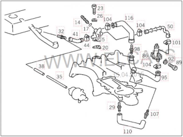

У тебя из-под дозатора идет воздушный шланг, который входит в кругляк. из него воздух идёт в мотор. Для прогрева создан байпасный (обходной) канал от кругляка, который подаёт воздух на КДВ. Он от температуры перекрывается. И ещё на головке стоит воздушный клапан для вакуумного корректора трамблера. с него трубочка идет к вакууму, через спец.клапан. Изображение
Вот основные элементы работы воздуха в машине.

друзья. сдаётся мне что здесь не хватает одного датчика.
и ещё не могу понять откуда кдв берёт воздух?
Сообщение отредактировал ГриДобри: 15 April 2015 - 13:09

Отправлено 15 April 2015 - 13:42
Рогатого датчика может и не быть.
КДВ берёт воздух из толстого шланга, который втыкается снизу в калошу.
У меня когда не было рогатого датчика, то вакуумник трамблёра был на прямую подключен к дросселю. Всё работало, но тронуться ранее 60-70 гр. было затруднительно. Чем сильнее я давил на педаль газа у непрогретого мотора, тем быстрее он пытался глохнуть и пердеть. Тронуться можно было только если медленно нажимать на газ. Датчик вроде бы на 60 гр. сверху цвет не помню. Есть белый и красный, на разную температуру.
В принципе, нужны ещё клапана 80 и 89.
Сообщение отредактировал kit123: 16 April 2015 - 12:36

Отправлено 15 April 2015 - 20:26
КИТ спасибо за схемы очень пригодились.
первым делом обнаружил что кдв у меня стоит вверх ногами - вниз электро разъёмом :mrgreen:
перевернул и встала на место регулировка хх.
вторым делом обнаружил что на трамблёре вакуумный корректор помер. дуется во все стороны. снял трамблёр. корректор. прикупил от жигулей - 130р. начал мудрить. если кто-нибудь знает номер чтоб заказать корректор - очень поможете. потому что установить жигулёвский - это как велосипед заново изобрести. если надо номер на трамблёре - напишу.
КИТ знаешь на моём вакуум от трамблёра подключён к дросселю и всё работает. при нажатии на газ появляется кратковременное разрежение и пропадает с развитием оборотов.
хочешь сказать что кдв берёт воздух из калоши?? сомневаюсь.
а по-моему так :
на прогреве большой чёрныйй клапан под впуском(как он сска называется :confused: ) открыт. воздух - через него - в кдв - во впусной коллектор рядом с пусковой форсункой. лопата прикрыта. РУД богатит смесь. обороты повышенные.
кдв начинает закрываться. воздух пошёл в калошу. лопата закрывается. РУД не богатит. обороты падают. мотр начинает глохнуть. и вэтот момент если закрыть большой чёрный клапан под впускным коллектором - двс выходит на холостые. на моём моторе так.
вот и думаю надо подключать рогатый чтоб закрывался и открывался от температуры. с него кидать через клапан 89 (который должен пропускать вакуум в одну только сторону) параллельное управление на этот большой и чёрный клапан под коллектором. и пусть холодный рогатый пускает через себя вакуум а нагреется - закроет. после закрытия рогатого большой и чёрный будет открываться только при сбросе газа.
Именно так. Чёрный клапан к прогреву никакого отношения не имеет. Клапан принудительного холостого хода называется.
а по-моему так :
Восстановление вакуумного корректора.
У клапана 89 со стороны двух выводов свободный канал. Запирается клапаном 80 при нагреве.
