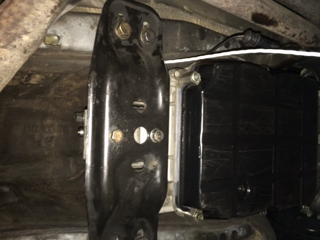

Подскажите, при установке 722.6хх в 124 кузов от чего подойдет задняя опора? Может есть что то готовое чтобы не изготавливать ее самому?

боюсь это не по теме, для 119 мотора балка своя и тоннель пола, иначе там выпуск не поместится, опора соответственно своя

В итоге пересверлил отверстия под подушку на родной опоре?
Какую коробку запизал и с каким мотором? Полагаю, 606?

да то есть как слился то? картинка чем вам не угодила? да и вообще редко тут бываю, наскоками ![]()
вопрос решен, ей еще хвост чуть надо приподнять, втулки под заднюю опору. Вчера колхозил крепеж глушителя,порезал ее чуть спереди - мешает.

Как решал вопрос управления трансмиссией?

Вот и меня этот вопрос сильно интересует. Есть вроде блок зарубежной разработки, стоит около 850 баксов. Интересно как поступил авторКак решал вопрос управления трансмиссией?
Блок есть, общался с обладателем такого в России. Однозначного ответа не получил, но как я понял минусы есть, но в целом рабочий вариант.
Ценник конь конечно на него(((
У меня есть определённые задумки на счёт управления "шестёрками", но пока даже и рассказать нечего. Потихоньку занимаюсь реверс-инжинирингом ![]()

автор купил блок. этот вариант проще чем переставлять все с 210
606.637 вроде. колокол с 608 перекинул и хвостовик. коробка может быть вообще любая из 6 серии, только колокол и бублик от 608. отверстия под опору по месту, втулки 10мм что бы задрать хвостовик
Выезды были? Как блок?
