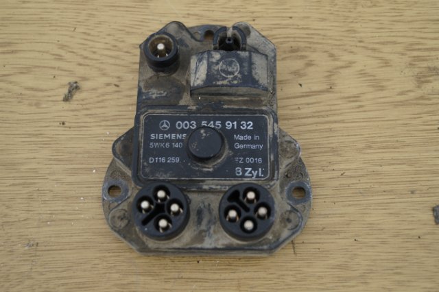

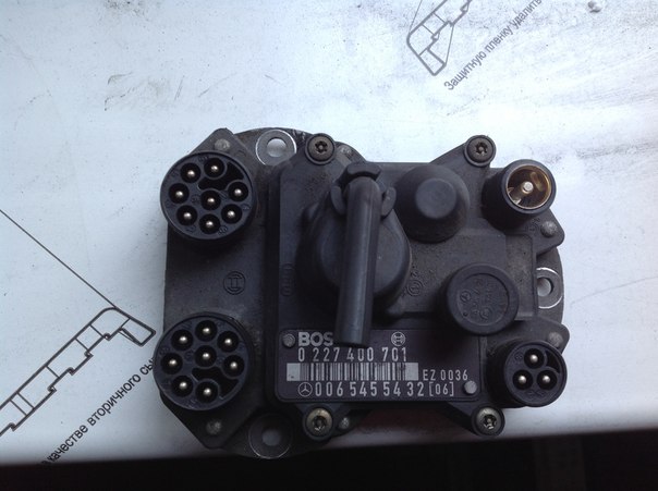

#20 ОФФЛАЙН   gelevod
gelevod
  • Cообщений: 370
  • Город:Ижевск
    W463, w126, sti-gdb
Отправлено 18 May 2015 - 08:50
gelevod
Это заблуждение. У меня 500ге 1993 года и 560сек 1989 года, системы зажигания идентичны.
http://www.oldmerin....howtopic=179207
Ну почему то у человека не получилось все просто
Коммутаторы точно разные, на 965 сименс, на 968 бош, а значит и проводка и система зажигания. Мой двигатель 1991 года выпуска, может быть на 89 и одинаковые.
