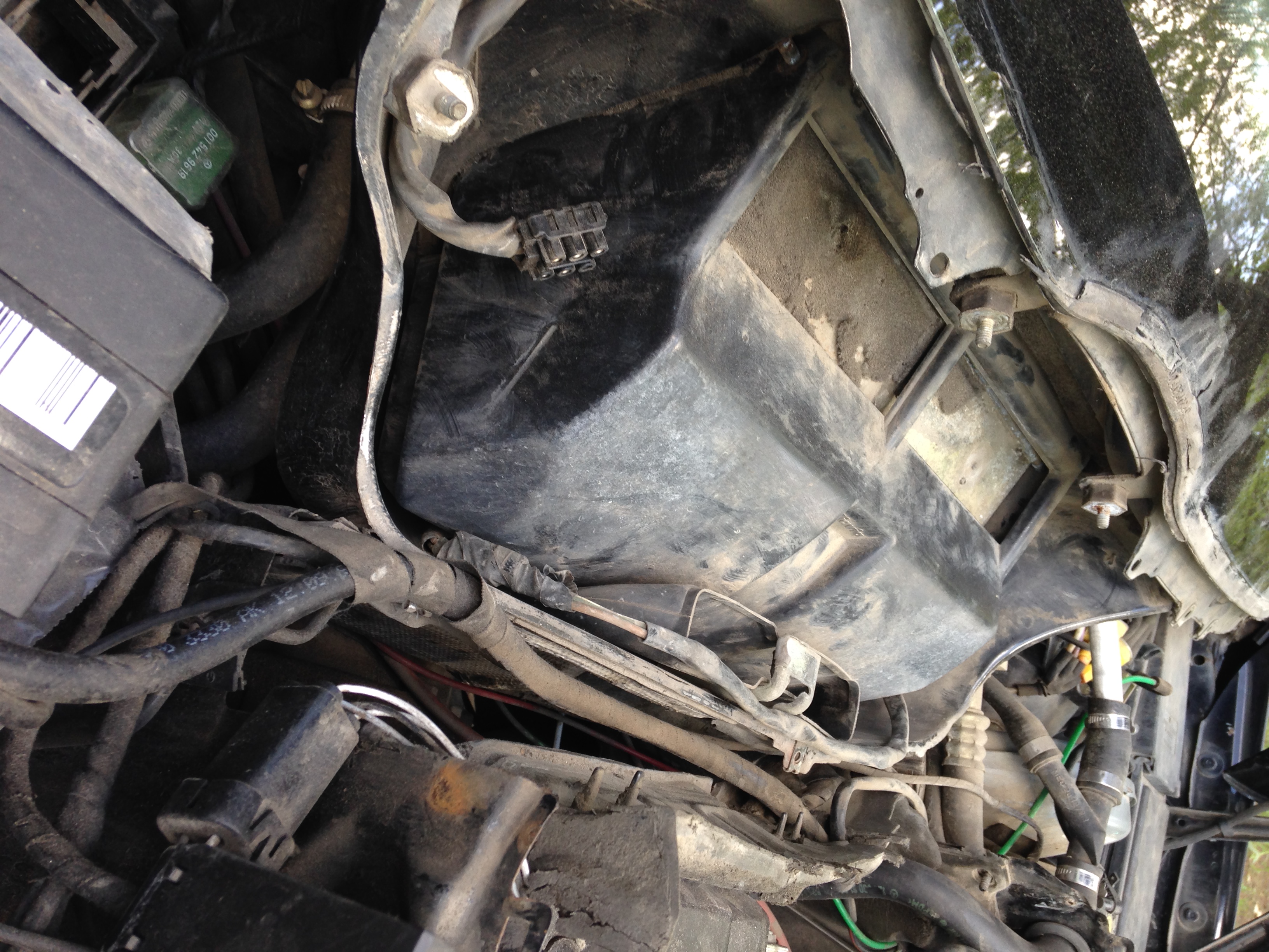

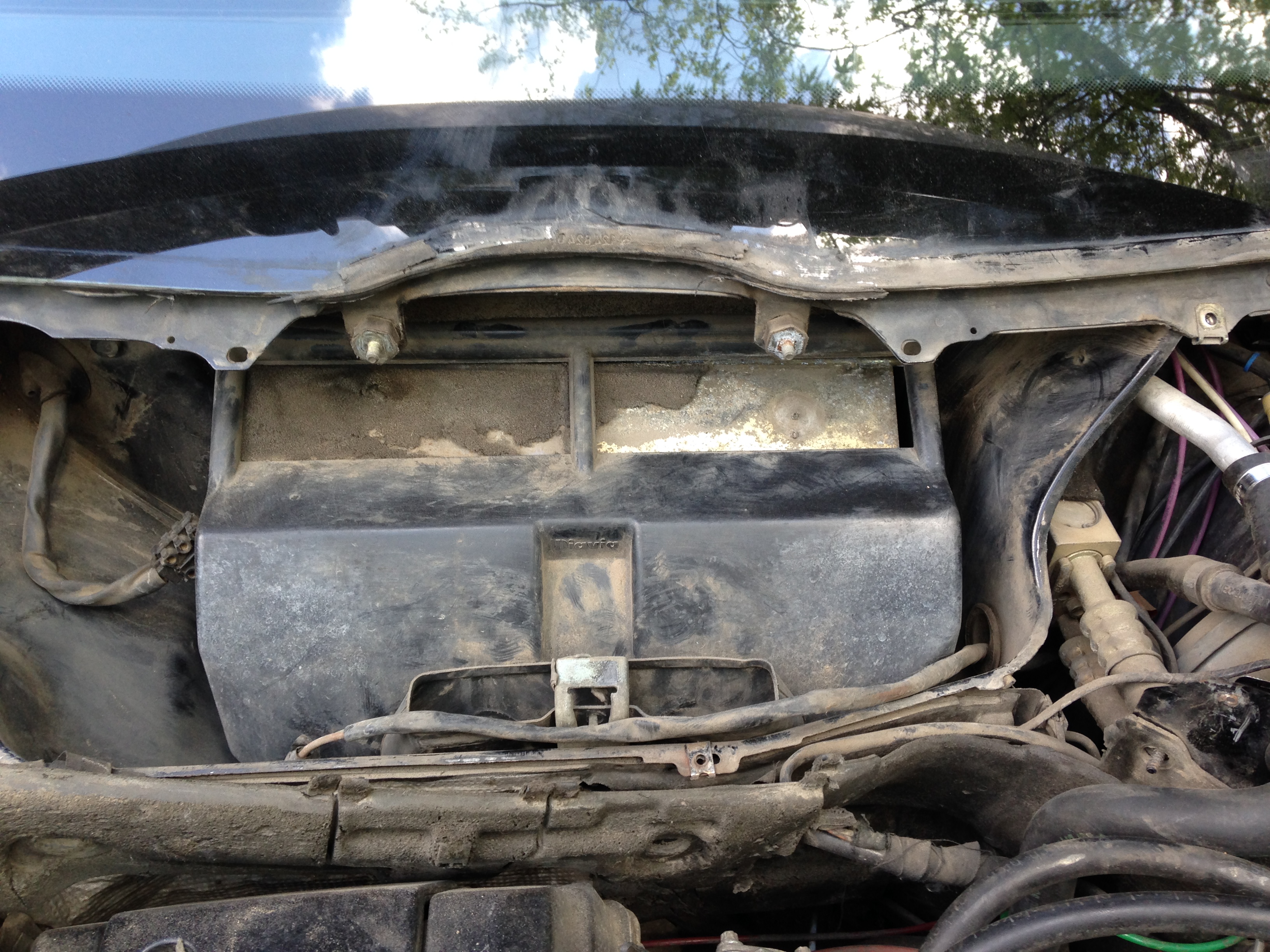

Доброе время суток форумчани.
Решил на днях поменять фильтр салона.Стал снимать пластмас и дворник как полагается.Но вот беда!Когда добрался до сути,увидел что его там нет и ставить не куда.Хотя заказывал фильтр по вину и по конструкции должен там быть!В инете рылся,но так ни чего и не нашел.
Может у кого будут какие мысли?!)
Фото ниже.

#6 ОФФЛАЙН   Said_sl
Said_sl
  • Cообщений: 421
  • Город:Беларусь, Слуцк
    W124 Е280
Отправлено 20 May 2015 - 20:16
В том то и дело,что судя по конструкции их там ставить не куда!
Печка безфильтровая, и видимо безкондейная.
Искать на разборках корпус печки под фильтр.

#8 ОФФЛАЙН   profix by
profix by
    Почетный алкашъ
  • Cообщений: 3361
  • Город:Белоруссия Пинск
    w124 , 605.911
Отправлено 20 May 2015 - 21:15
вроде как пчка Diavia , фильтра там нет ,

#10 ОФФЛАЙН   profix by
profix by
    Почетный алкашъ
  • Cообщений: 3361
    w124 , 605.911
Отправлено 20 May 2015 - 21:42
В машине кондей есть и по вину он тоже имеет быть место!
Плохо если ег нет,пыль одалела! :angry:
тут только корпус менять на сименс

#12 ОФФЛАЙН   Макс Бурый
Макс Бурый
  • Cообщений: 6527
  • Город:Энгельс
    CE124 купе
Отправлено 20 May 2015 - 23:24
Вот еще бы понимание иметь как это сделать!)
купить вот такую штуку))) http://www.oldmerin....h...=180777&hl=

#14 ОФФЛАЙН   nikbraz
nikbraz
  • Cообщений: 22
  • Город:СПБ Купчино
Отправлено 21 May 2015 - 12:46
Получаеться для замену нужно разобрать торпеду?

#16 ОФФЛАЙН   Макс Бурый
Макс Бурый
  • Cообщений: 6527
  • Город:Энгельс
    CE124 купе
Отправлено 21 May 2015 - 18:47
Ага, нужно снимать её, там ничего сложного нет, два болта.

#18 ОФФЛАЙН   profix by
profix by
    Почетный алкашъ
  • Cообщений: 3361
    w124 , 605.911
Отправлено 21 May 2015 - 23:05
Похоже придеться озадачиться этим вапросом)
у тебя для смены мотора печки процедура та же , нужно снимать корпус
#19 ОФФЛАЙН   nikbraz
nikbraz
  • Cообщений: 22
  • Город:СПБ Купчино
Отправлено 22 May 2015 - 22:13
То есть нужно снять дворник и воздуха заборники и поменять корпус моторчика?
MB W124\CE200 95г.
#20 ОФФЛАЙН   profix by
profix by
    Почетный алкашъ
  • Cообщений: 3361
    w124 , 605.911
Отправлено 22 May 2015 - 22:38
енто в сименсе , а утебя нужно дебанить корпус печки, причем удалить панель
