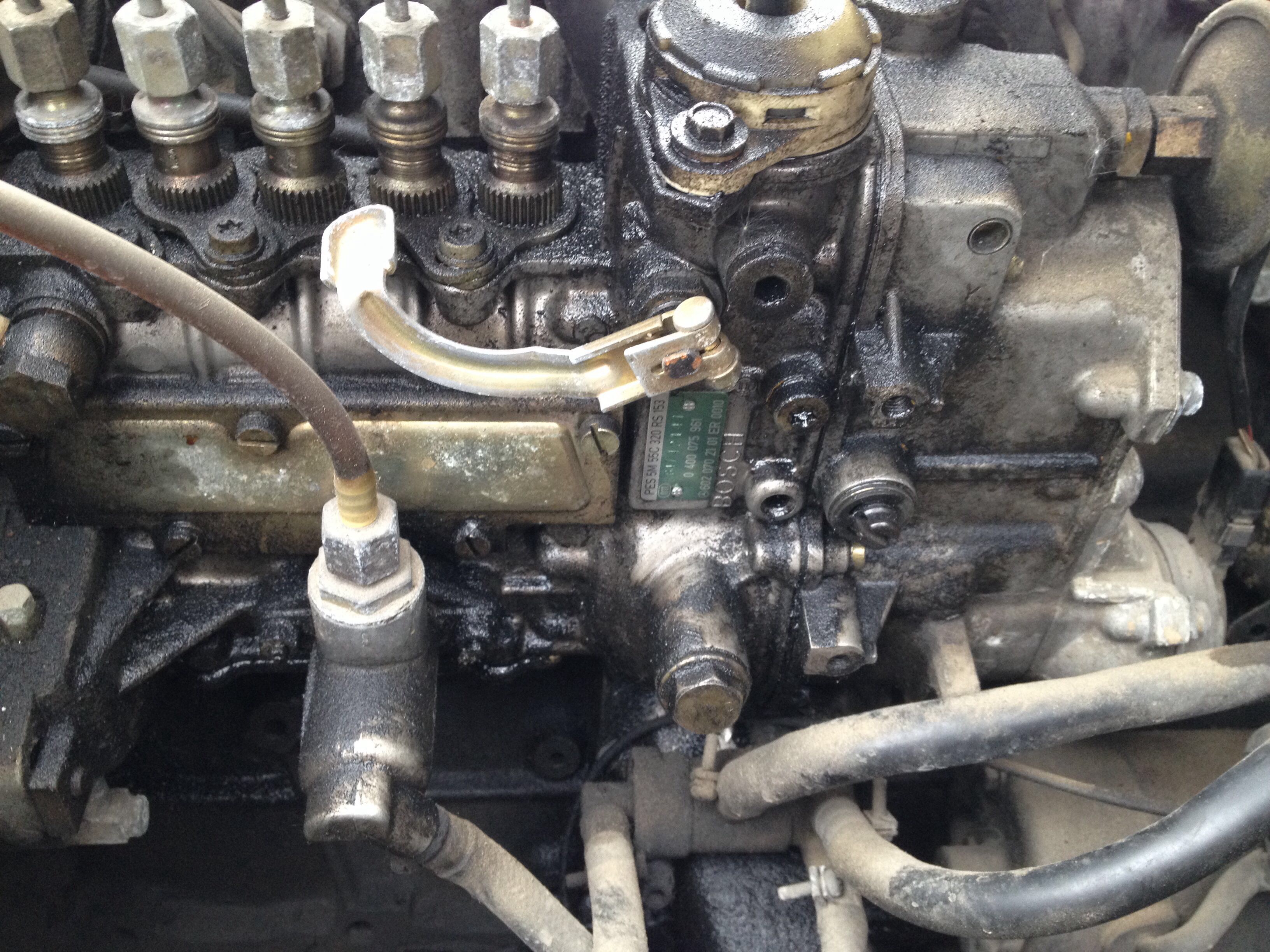

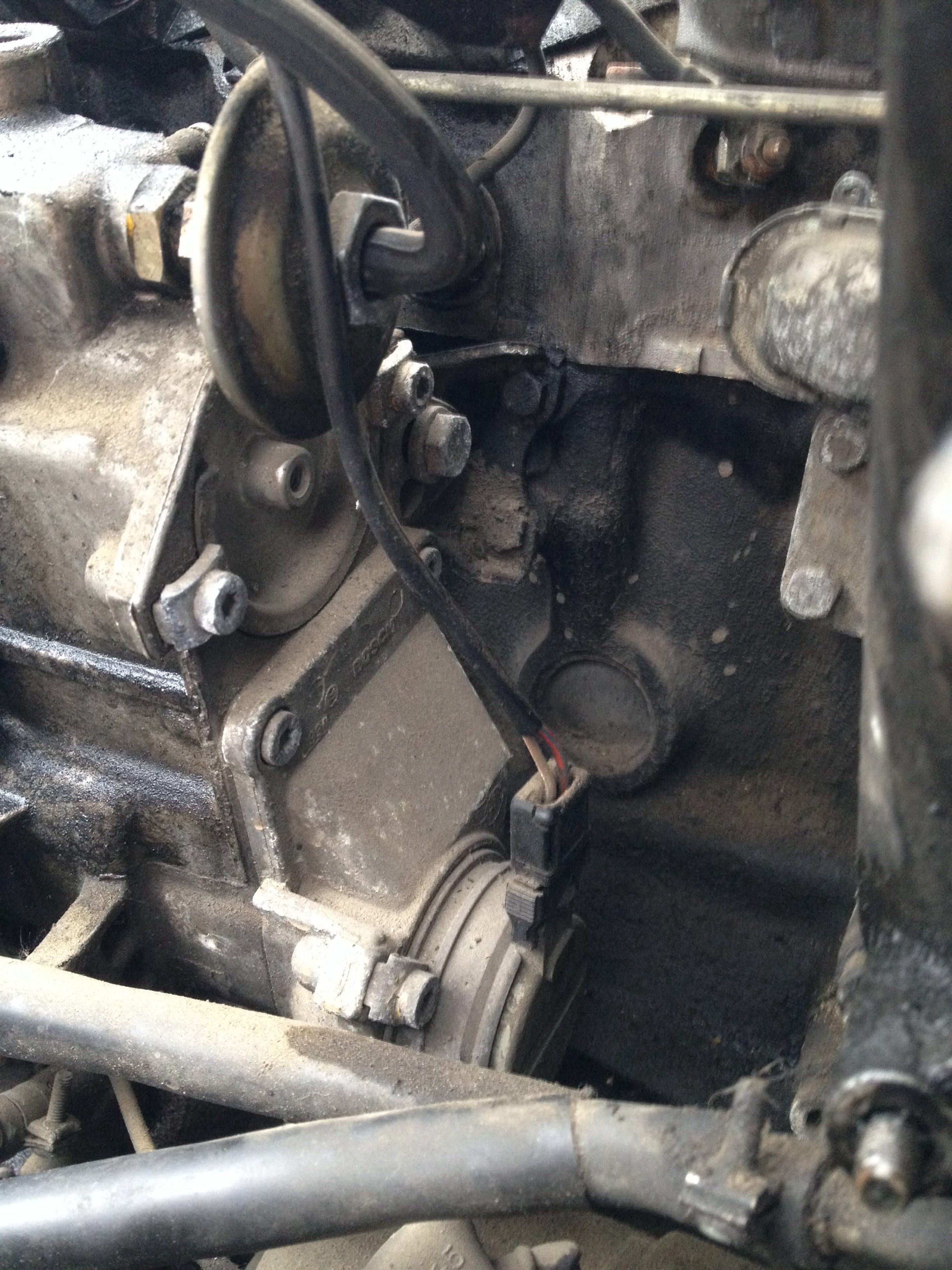

доброго времени суток. Господа, подскажите, что нужно крутить для регулировки ХХ вот на этом насосе:
задняя крышка:

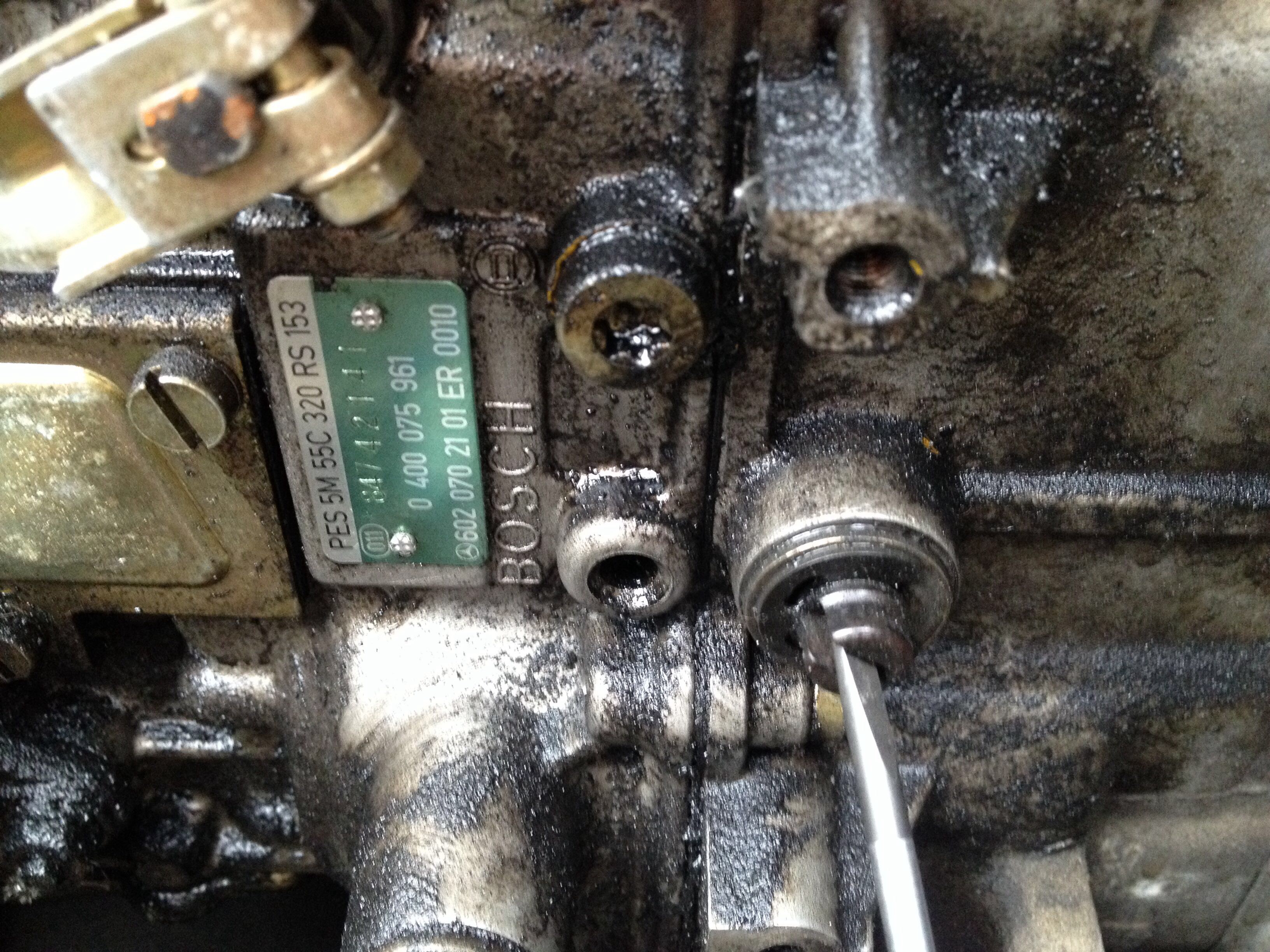

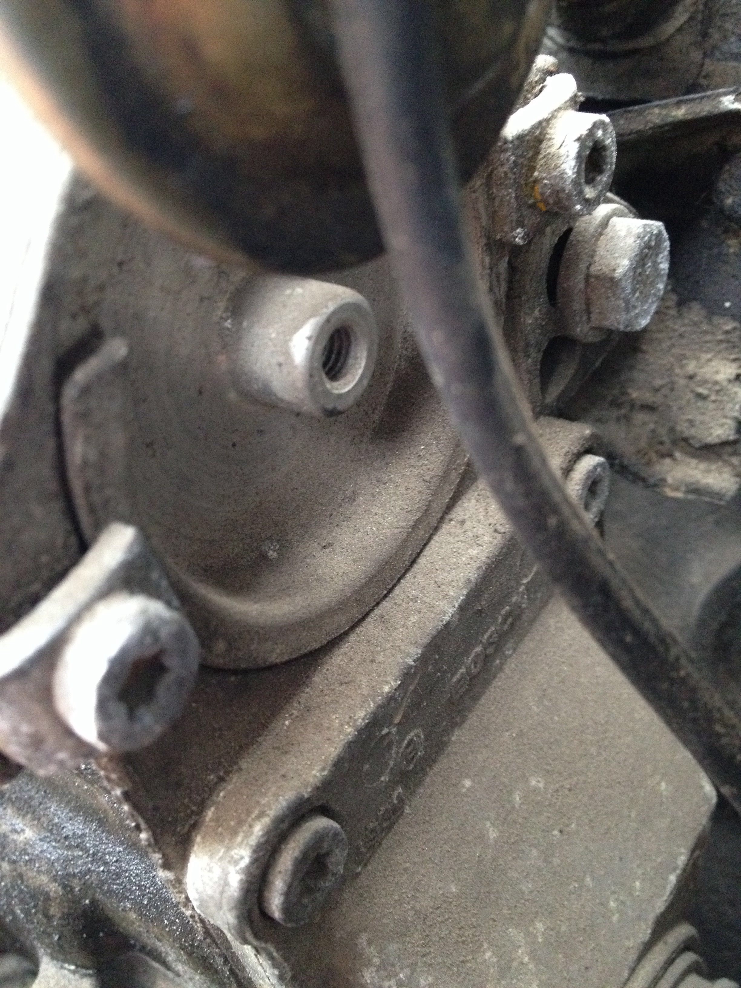

номер на всяк случай:
PS. что за винт на последнем фото (указан шлицем отвёртки)?

Отправлено 26 May 2015 - 23:59
У тебя с АRA насос.Прогревочные когда холодно работают?

#8 ОФФЛАЙН   250Dилетант
250Dилетант
    постоялец
  • Cообщений: 1035
  • Город:Псков
    W124, 250D, 1988
Отправлено 27 May 2015 - 00:06
работают, но обороты занижены; что прогревочные, что ХХ
Тогда грибок справа сверху,куда трубка вакуумная подходитна насосе нужно регулировать,на прогретой машине

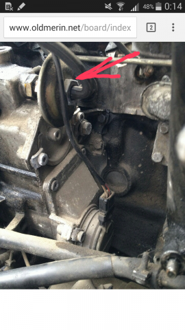

#10 ОФФЛАЙН   Sergey.V
Sergey.V
  • Cообщений: 4623
  • Город:Спб,Ветеранов
    W124,200D,1993
Отправлено 27 May 2015 - 00:16
Вот

Отправлено 27 May 2015 - 09:11
подскажи, каким образом его регулировать? Сам грибок надо расконтрить и вращать?

Отправлено 27 May 2015 - 20:39
Расконтрогаить и повернуть корпус грибка против часовой стрелки и законтрить и все готово

Отправлено 27 May 2015 - 23:03
спасибо. Уже разобрался. Вроде всё настроил
