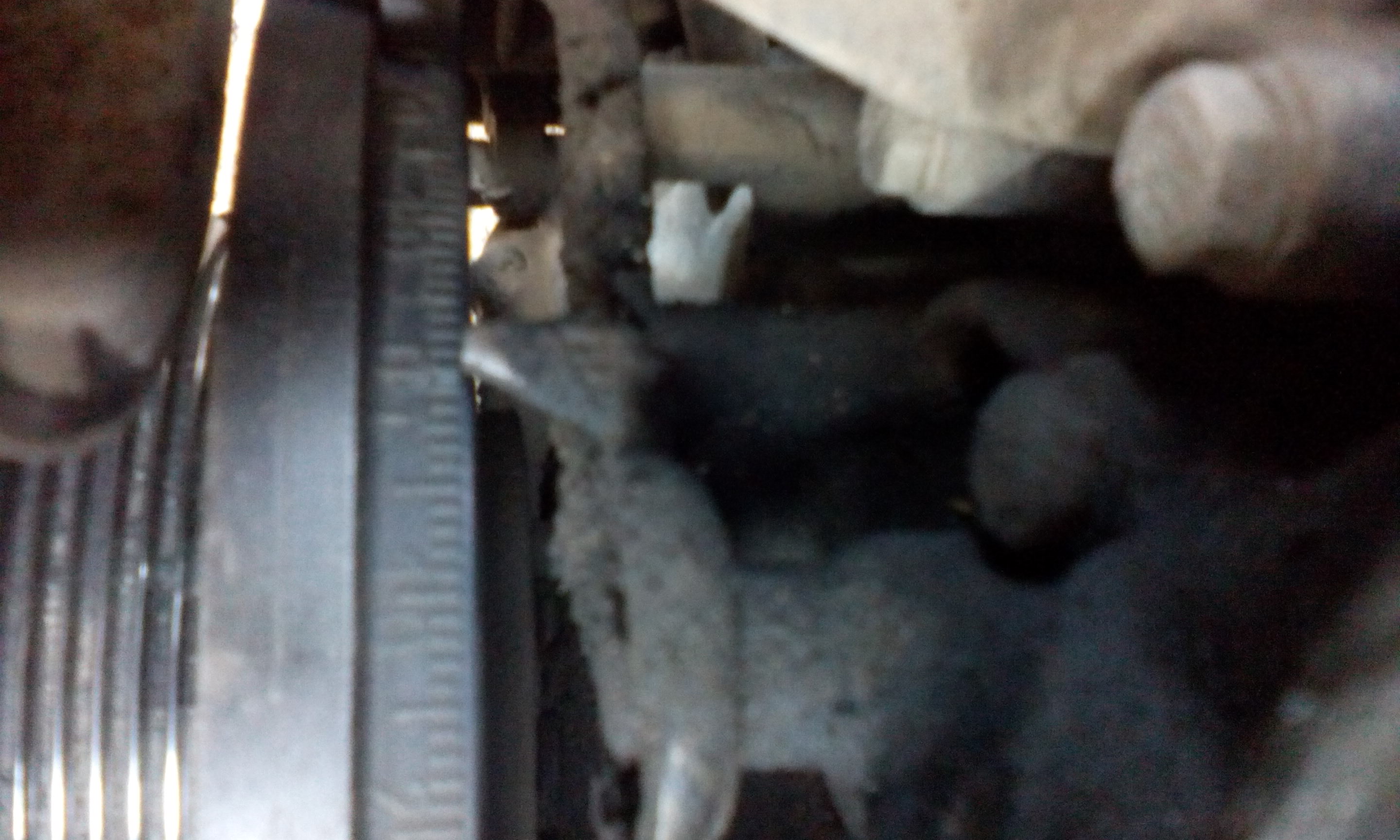

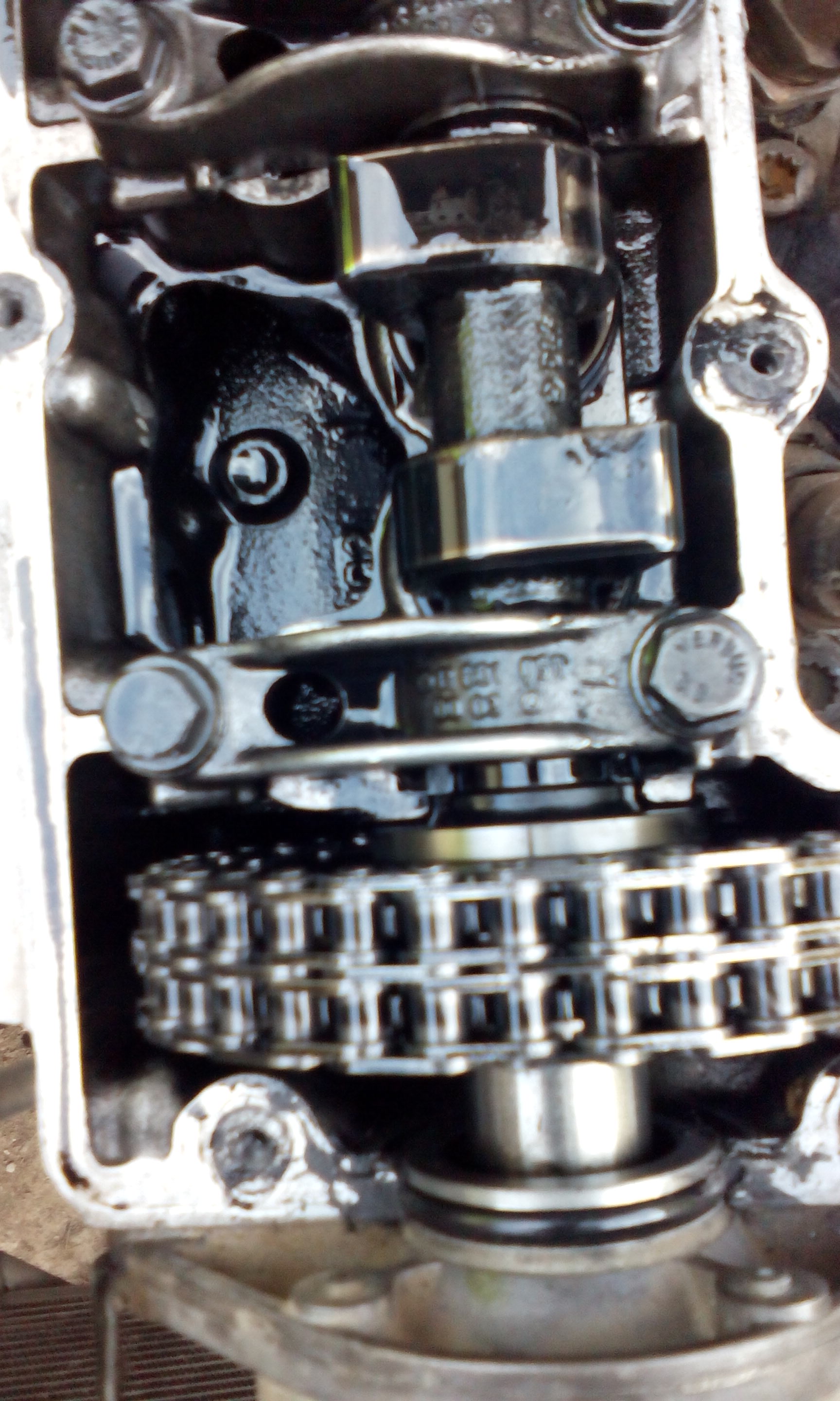

Итак,начну......решился на замену ТНВД - сам(о чем уже начал сожалеть) делал всё как расписано на форуме,но походу что то не допонял и результат 0.
как делал; снял клап.крышку , прокрутил коленвал ризка на шайбе распредвала встала почти ровно как должна,а колено встает на 10 градусов после ОТ??? :bangheat: должно встать как я понимаю на 14-15 ? правильно?
потом я решил переставить насос,подкручиваю ризку распреда в почти своё положение,колено встаёт ровно в ОТ, кручу чих пых и всё, ребят напишите пожалуйста как и что должно стоять,можете даже кирпич в меня кинуть)) 10 часов под солнцем в +35 чет не айс както :mrgreen: и всё без толку,вот фото как сейчас стоят метки,Спасибо

нет не правильно, риска на распредвале должна совпадать с ОТ на коленвале
после ОТ прокручиваешь до 14-15 градусов и в этом положении вставляешь ТНВД

У тебя указометр на коленвале болтами прикручен, так что не факт, что он точно показывает. Потому что растянуть цепь за такое время на 10 градусов, по-моему, сомнительно. Или звёзды мёртвые, они менялись когда-нибудь?
Да звёзды цепи всё менялось полностью

Снимаешь тнвд, стопоришь его стопором в окошке сбоку. Далее крутишь коленвал по часовой стрелке(и только так! это важно) до метки 0T, теперь смотришь чтобы на распредвале тоже метка совпала. Если все пучком и метки совпали крутишь коленвал еще на 14-15. Теперь пялишь тнвд. Обязательно вытаскиваешь из него стопор, затягиваешь тнвд. Все должно быть ок. Пробуй
Я бы не стал крутить коленвал без насоса. Правильнее выставить сразу коленвал на 15 градусов после ОТ, а потом вынуть насос, поставить стопор и вложить. После того как насос вложил и вынул стопор надо сделать 2 оборота коленвалом в ручную и убедится, что метки сходятся.

ну вы понаписали тут: начинаем с выставления совпадения меток рв и кв потом срываем гайку вала тнвд , ткручиваем глушку на тнвд , потихоньку проворачиваем вал туда сюда пока не поймаем флипер метку тнвд фиксируем приспособой откручиваем болт вала тнвд и снимаем насос , новый тнвд фиксируем опять флипер и ставим , все,,, должно попасть на все 100% я менял тнвд даже не снимая клапаной крышки , ставя метку кв и поймав метку на тнвд снимают вакумник и фискирую цепь и шестерню 4мя брусочками чтобы стояло мертво ,на всяк случай накернивал вал насоса и шестреню все,,,, разве что потом немного поигрался с зажиганием , даже прорезь для регулировок по центру болтов совпала
