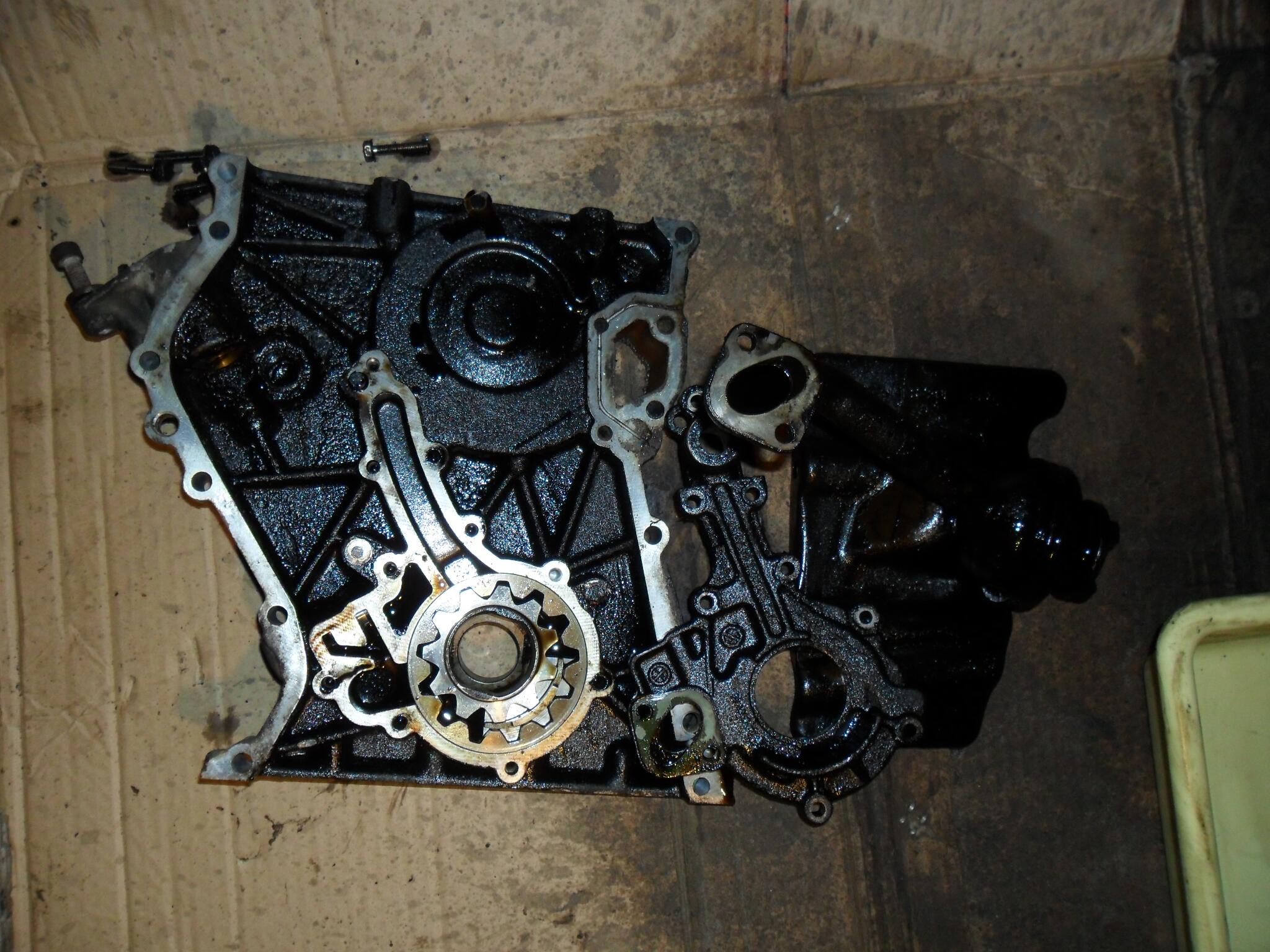

Тазик воды, пара пачек самого дешёвого стирального порошка, кипятильники, щётки, кисточки - ни один растворитель не сравнится даже рядом. Отмывается до состояния новеньких блестящих железяк.

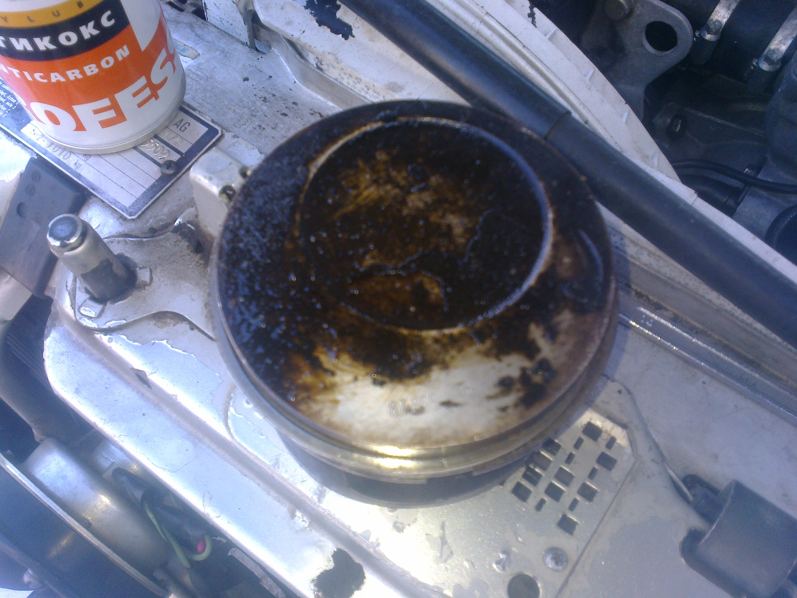

Если что то сложное, то с добавлением масла после первичной очистки.
Поршень как образец.

а где чистый ?

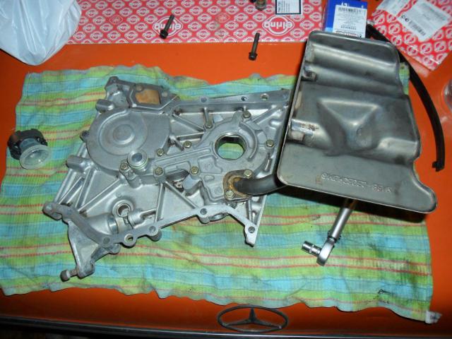

www.oldmerin.club/board/index.php?showtopic=161076
Вот 102 мыл:
Велик colnago  :wub:

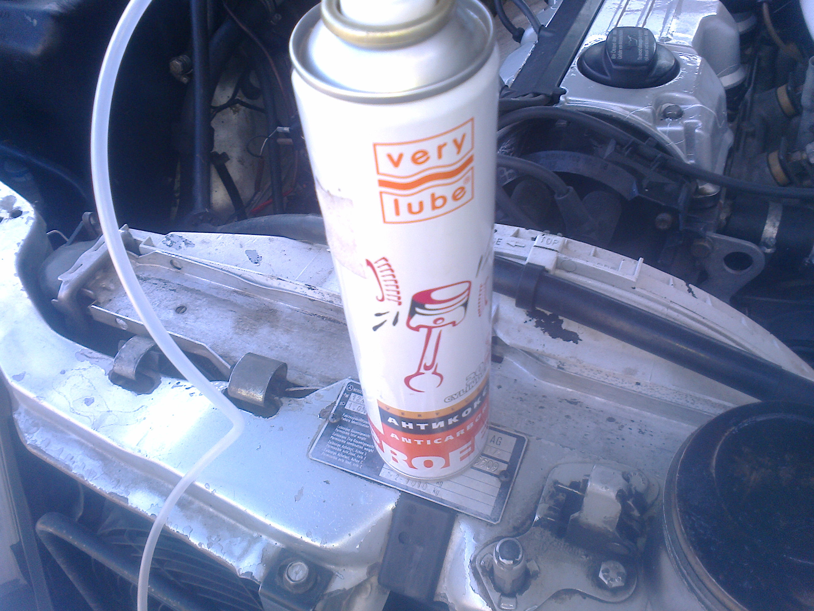

#15 ОФФЛАЙН   x-calibr
x-calibr
  • Cообщений: 4379
  • Город:Воронежская обл.
    E280, Е300.
Отправлено 28 June 2015 - 12:08
а где чистый ?
На фото просто не видно выбитого размера поршня, весь очищать не стал что бы было видно какой был
нагар. А по теме средство для раскоксовки (спрей) хорошо очищает детали от нагара.
