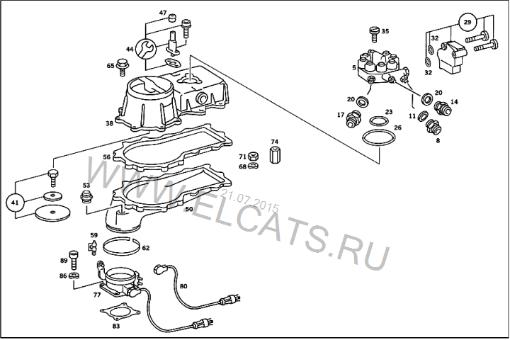

Ну у тебя АСР в дроссельной и реализован! Еще там же круиз.Как то странно это - болеет дросель, а загорается ASR...
В принципе ведь похоже на то, как реально ASR должна обороты ограничивать при проскальзывании колес. В суб-вскр в Питере как раз мега мокро было, а ехал я на платной трассе достаточно агрессивно, может быть что при ускорении ASR врубался, а потом просто отключиться не мог? И где тогда искать сбой - датчики, блок АБС, проводка?
Менять косу заслонки, для начала.

Что там смотреть, менять провода. Когда АСР горит, заслонка в ошибке, можно дать только "полгаза". Так она устроена. У меня без АСР, у меня всегда полный газ, только холостые плавают, если жгуту писец.Ага, чего то понял, пасиб. Пошел смотреть на схемы.

Провода заслонки в моем случае это №80 по картинке:Что там смотреть, менять провода. Когда АСР горит, заслонка в ошибке, можно дать только "полгаза". Так она устроена. У меня без АСР, у меня всегда полный газ, только холостые плавают, если жгуту писец.
