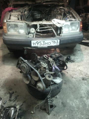

Собственно имеем w124 дорестайл с мотором М103.983,который очень устал,мотор снят,куплен М104.980 на КЕ,с моторной косой,блоком управления,MAS реле,впуск,КЕ без паука(сказали подойдёт с моего мотора),коммутатором...
Вопрос,какие подвохи возможны в таком сетапе? Может чего то не хватает? Буду благодарен за любую информацию
