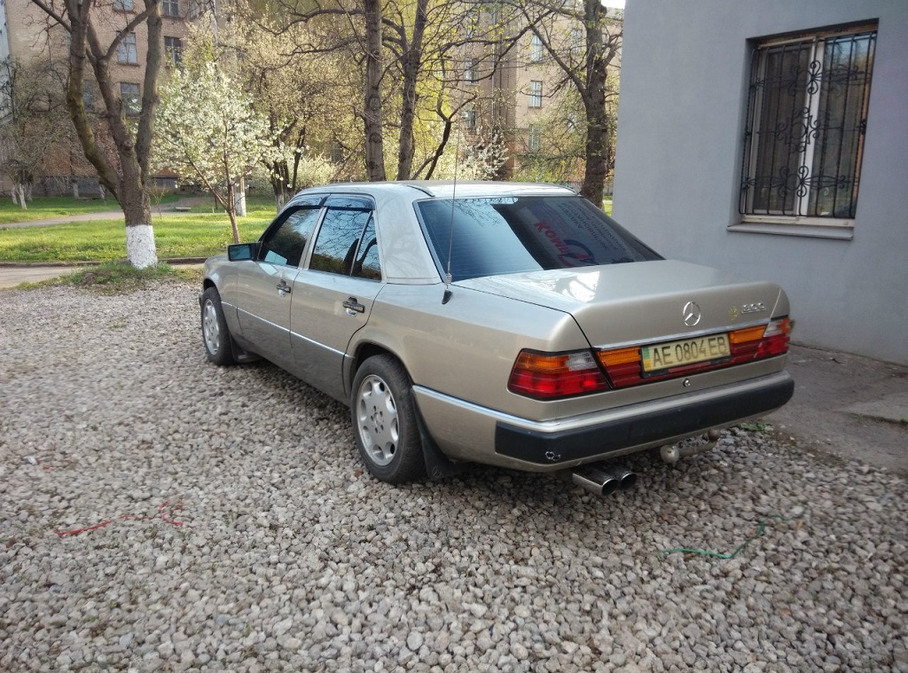

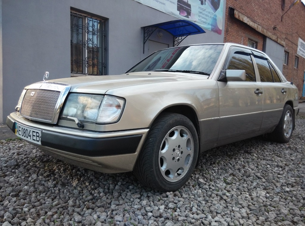

Как вы их поставили на переднюю ступицу? Через проставки, то у проставки центральное отверстие "цо" дожно совпадать с диаметром ступици и там где диск садится должен быть бкрт с цо диска. Если у вас на проставке нет бурта то биение и будет, болтами диск нормально не оцентровать.
Нету никаких проставок.
