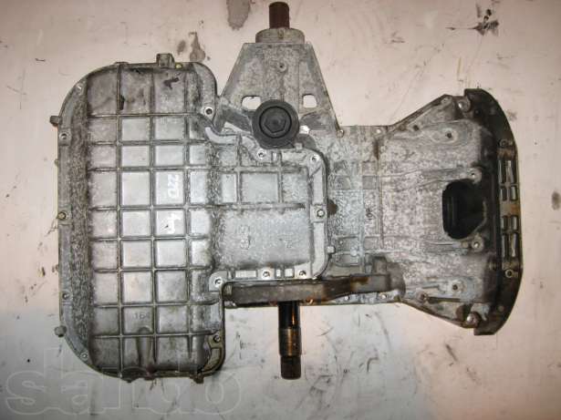

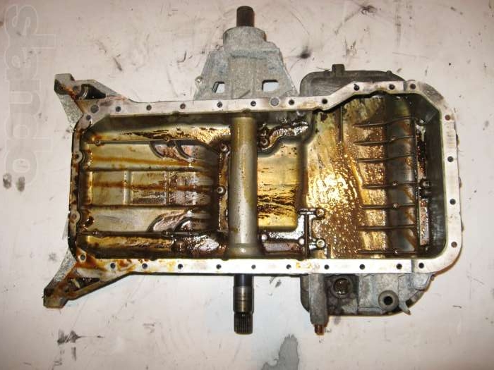

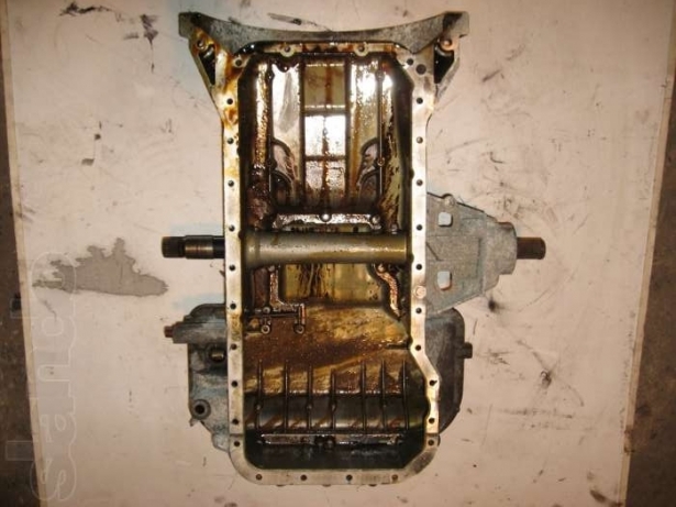

Вот например поддон от 113 мотора, я так понимаю что редуктор к нему прикручивается болтами. В какой то степени это удобно, но вот по шрусам есть сомнения. Кто что скажет?
Ну с передним поддоном допустим сваришь .а как сложить раздатку и шестую серию ?

Хотя с поддоном 113 мотора, редуктор будет с правой стороны, а нам под раздатку 124го нужен с левой. Чего то народ здесь совсем не активный, олдмерин превратился в площадку продажи запчастей?
А шестые серии были с раздатками или нет .я просто не не изучал был же например 210 с мотором 4.3 и полным приводом
