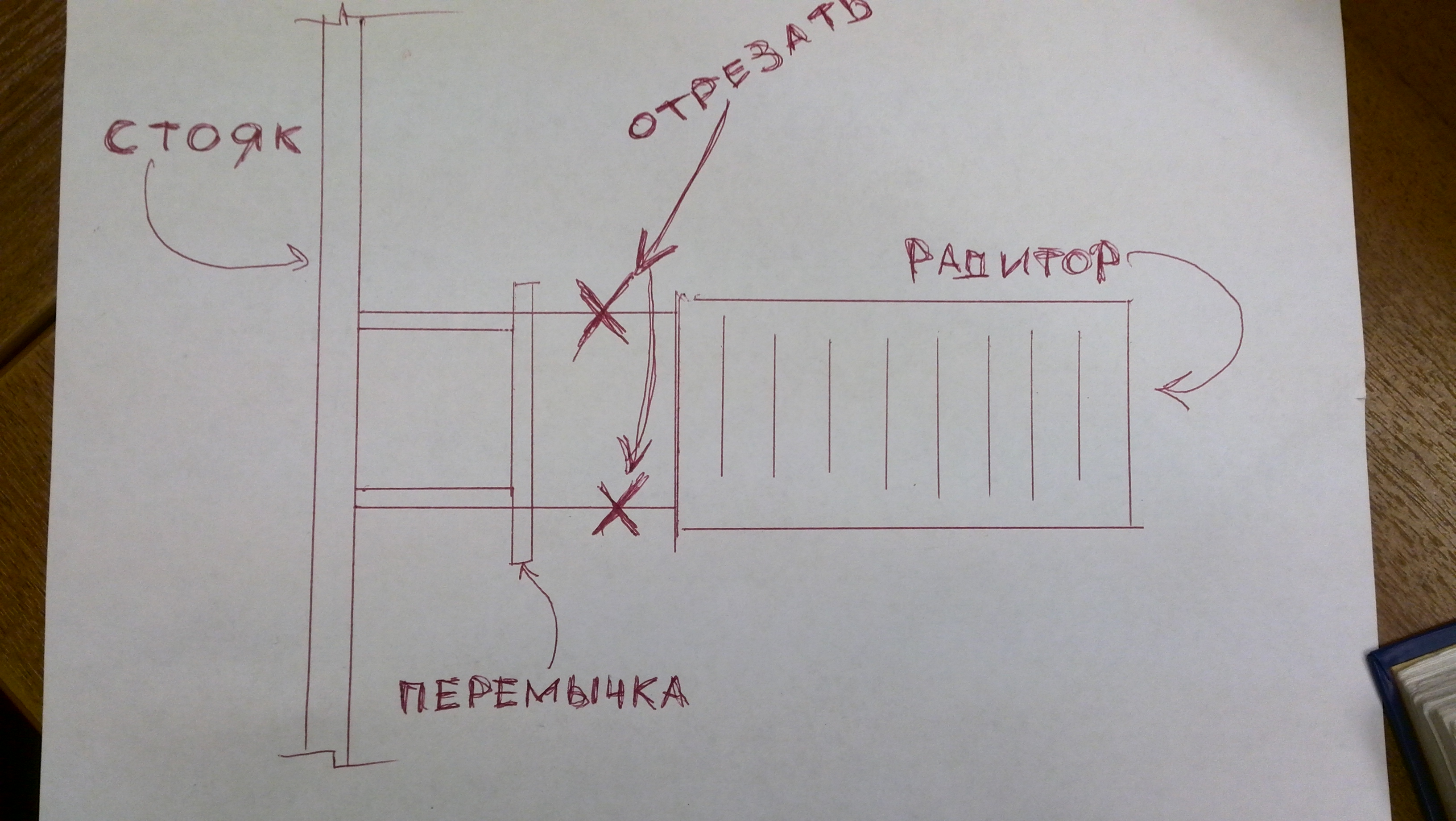

Очень просто :
от стояка на 2 этажэ отрезается подводка на радиатор , и вваривается перемычка (чтоб циркуляция была , ну и для на случай дальнешего возврата к Ц.О , хотя перемычка итак должна быть по нормам , а радиатор перекрываца кранами )

и это сичтается, что отопление отключено? по ткаой схеме, повесить на стояк алюминьку и греть комнату без всякой батареи. а нельзяли отключить отопление под предлогом электрообогрева? протсо если это не контат на 50 кв.м, то стояком можно нагреть отлично и так

да , считается что отключено , т.к нет площадей теплоотдачи (радиатора )
Под предлогом электрообогрева отключить можно .
Об голый стояк тока руки погреть мона , ивсе . Даже 10квадратов он не осилит до норм температурных , там больше дюйма не бывает сечений
