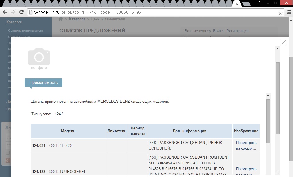

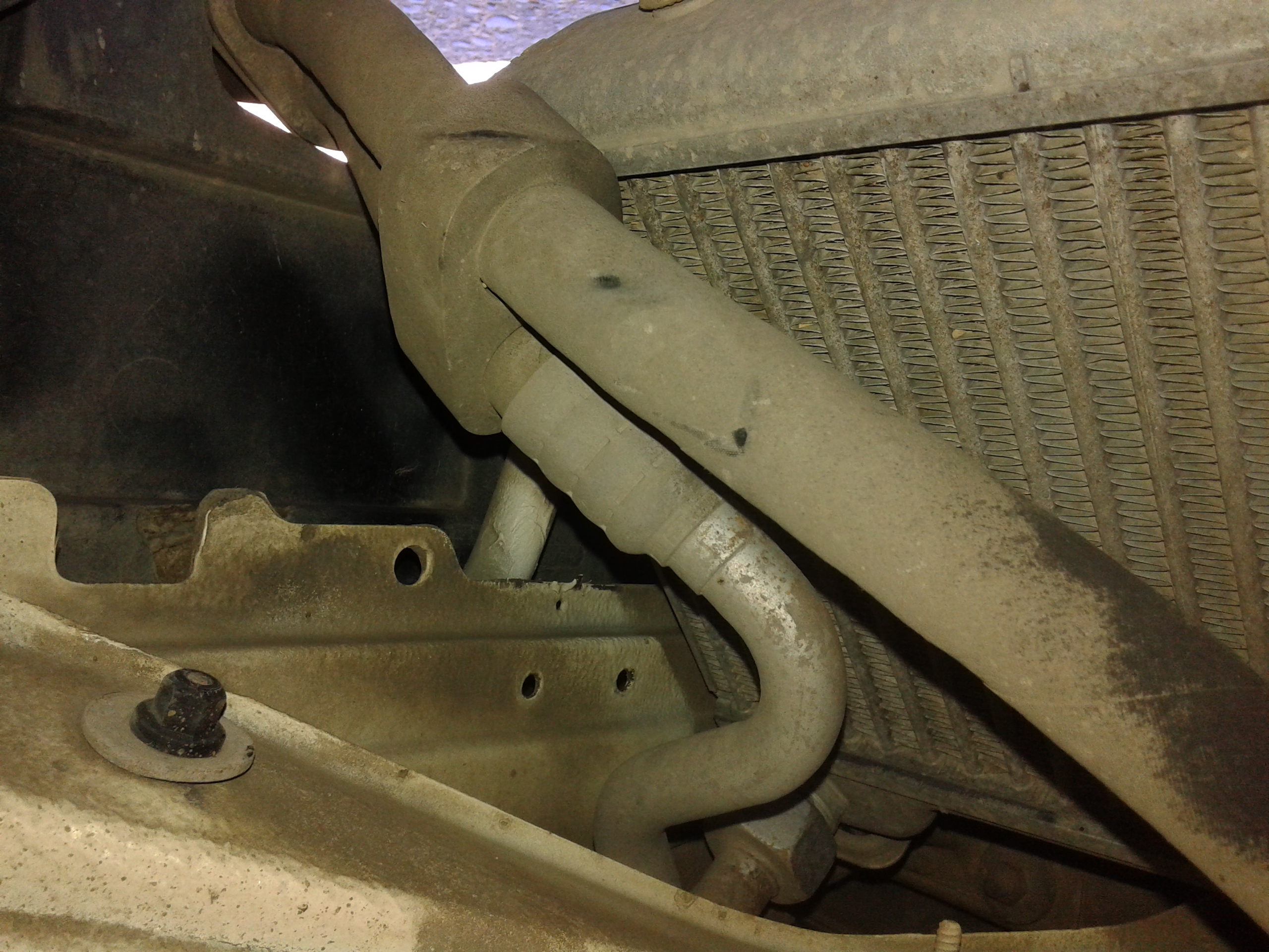

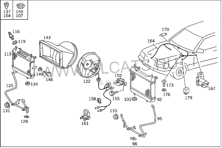

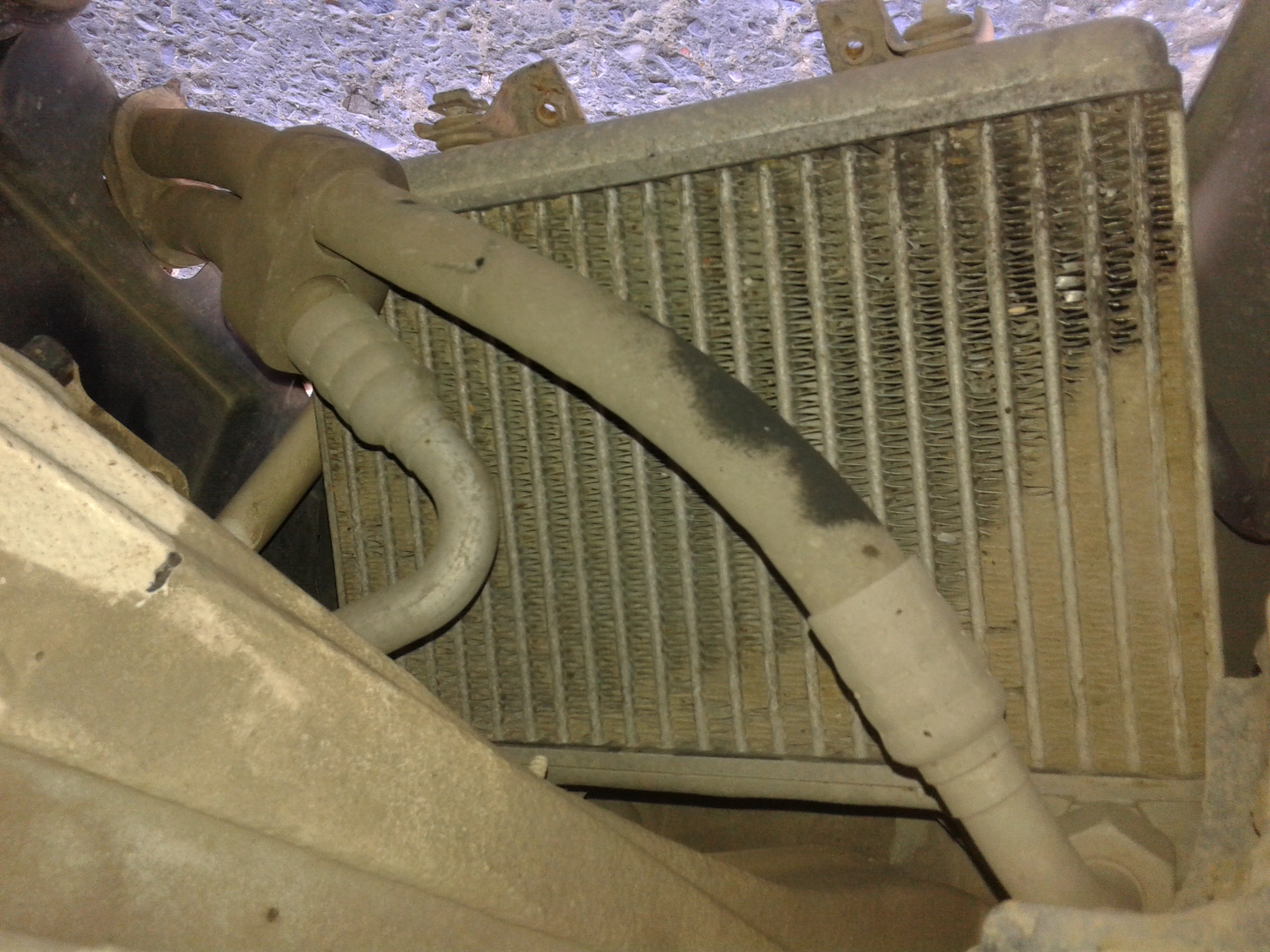

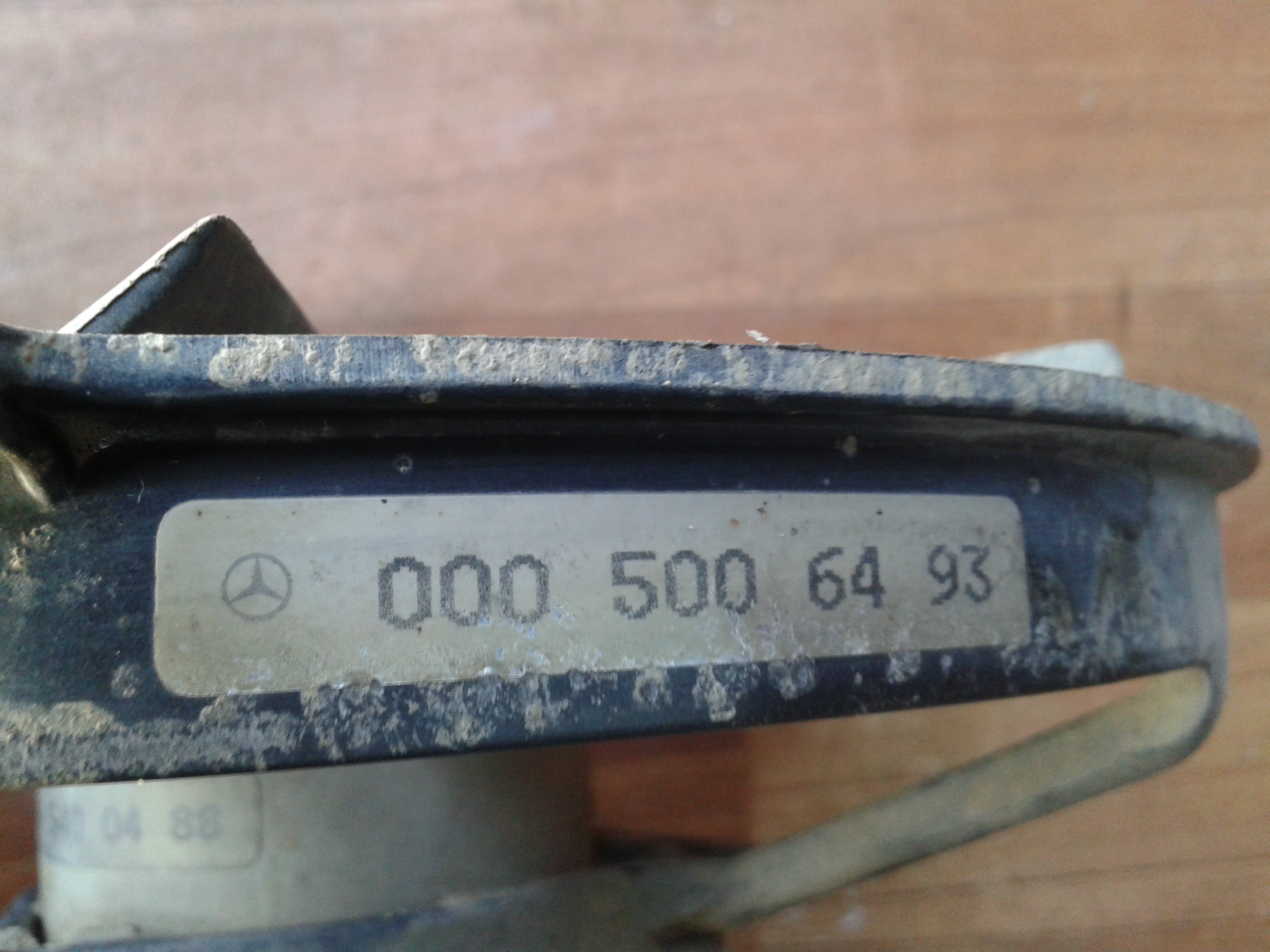

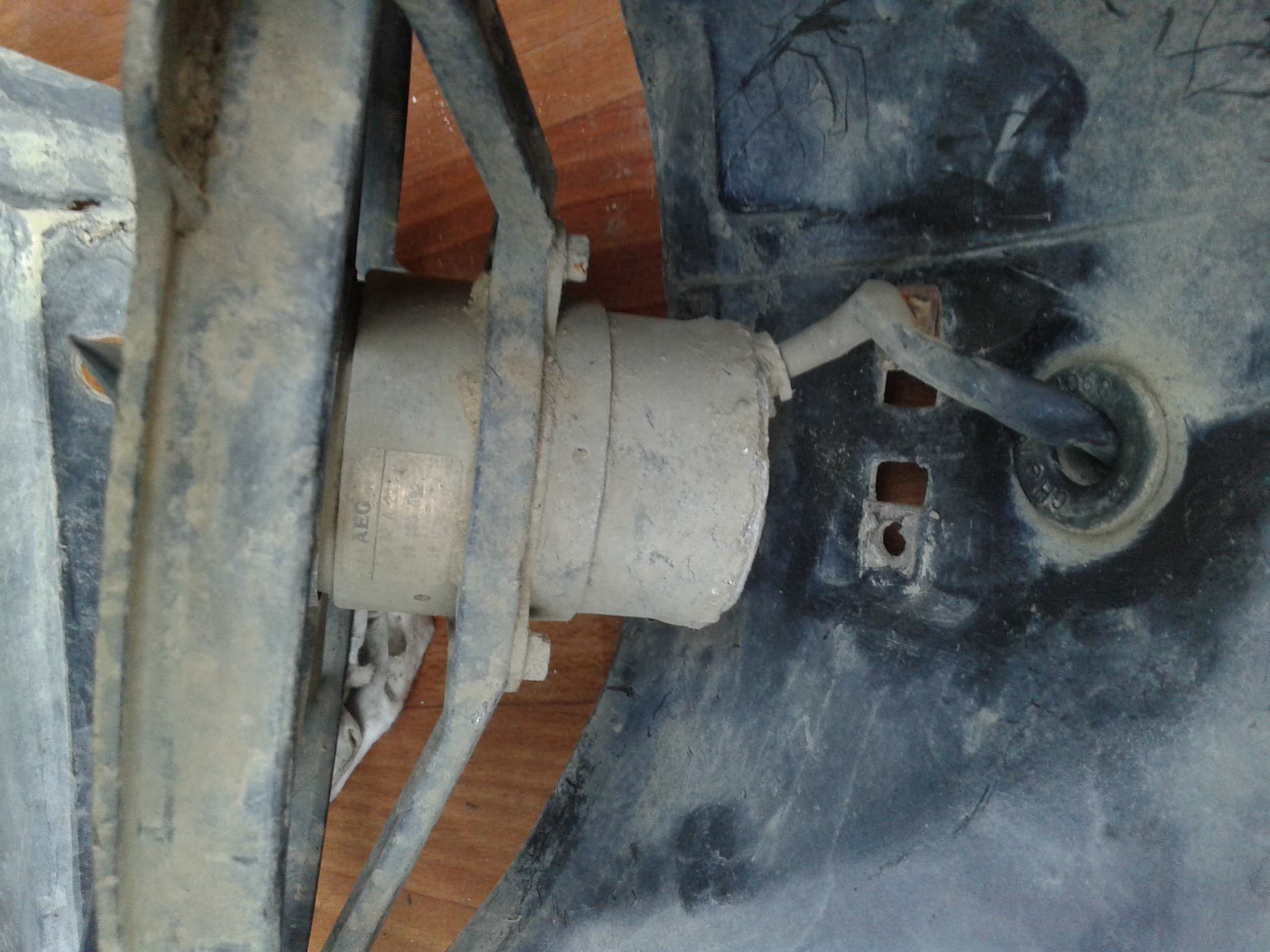

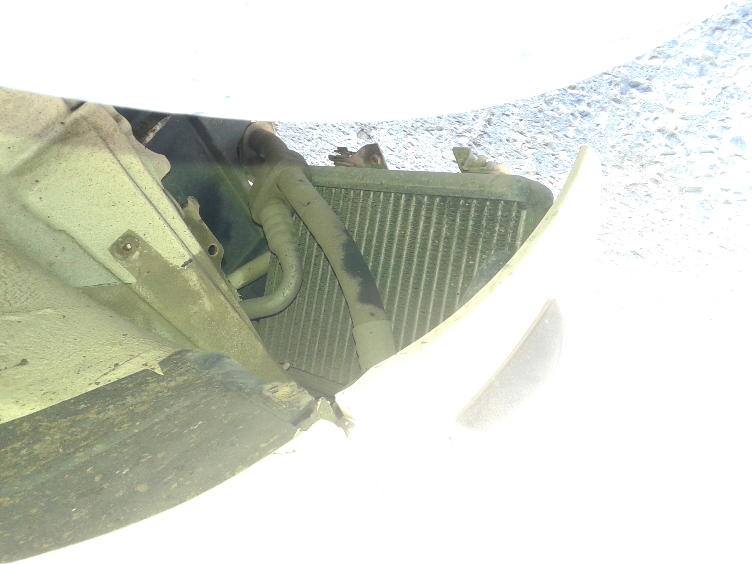

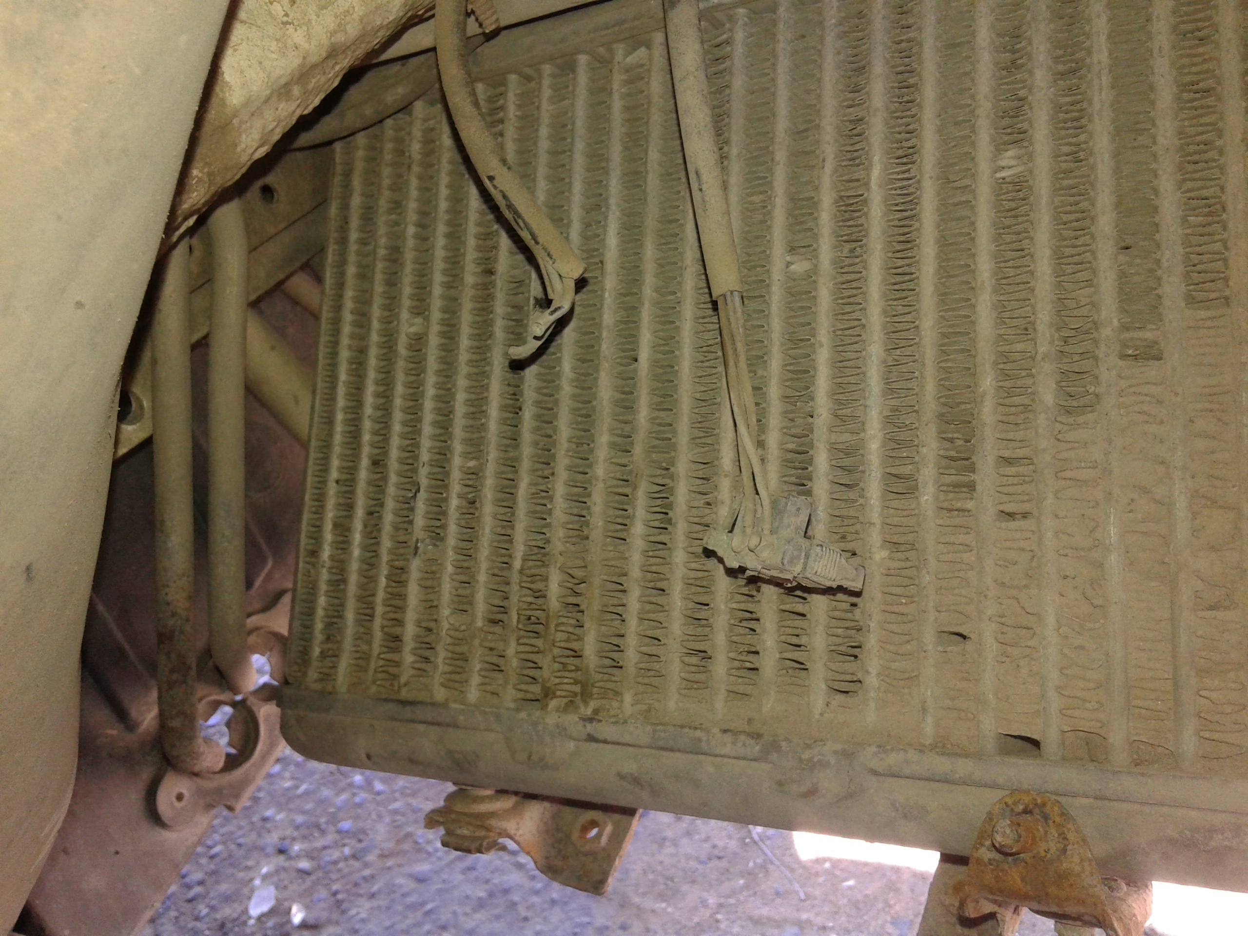

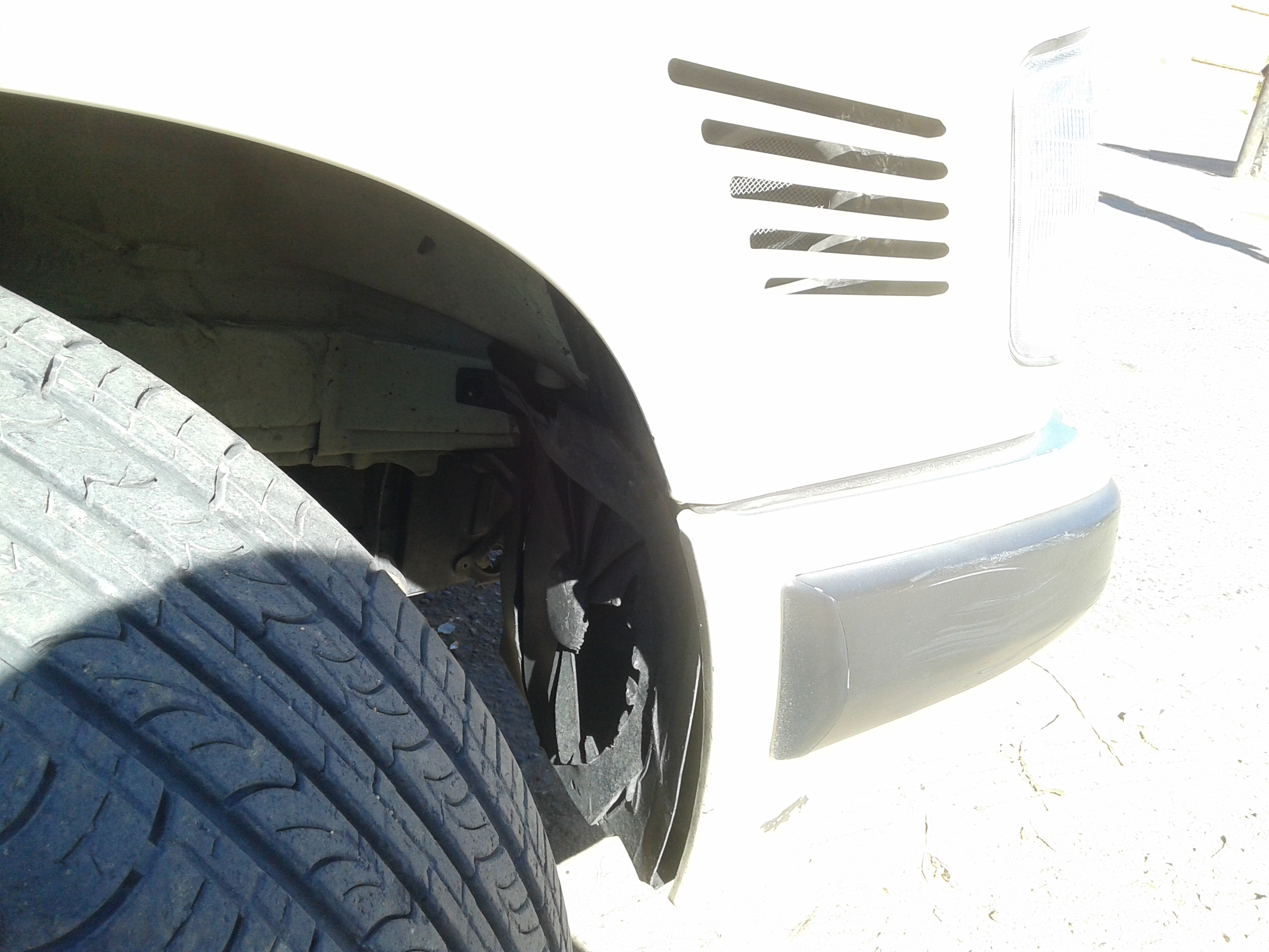

У всех ли 603 турбо есть такие радиаторы о которых ниже пойдёт речь?
В передних крыльях моего авто находятся радиаторы масляные. С левой стороны радиатор моторного масла , как я узнал чт омоторного масла? так трубки от корпуса масляног офильтра идут к этому радиатору, также у меня вопрос есть ли термостат или масло всегда по большому кругу циркулирует?, а в правом кыле радиатор АКПП + помимо того что обдувается отверстиями в бампере, также есть электро вентилятор, родной точно так как пластиковый защитный кожух повторяет лопасть пропеллера. сейчас я правда снял оба кожуха, чтобы во первых помыть эти радиаторы под давлением и заказать новые, так как эти уже в плохом состоянии, электровентилятор неработает хочу сделать или заказать. хотя возможно он и рабочий так как при снятии увидел оборванные провода. фоток вентилятора нет, он в гараже лежит.
Вот вин моего авто WDB1241331B834920 прошу знающих всякие хорошие программы ЕРС и ВИС пробить его, хочу узнать какой объём топливного бака (по моим подсчётам 90 л точно входит) и для какой страны авто было изготовлено.
блин фотки перевернутые получились, но если увеличите их то будут нормально отображатся
Сообщение отредактировал Qbake: 05 October 2015 - 22:51

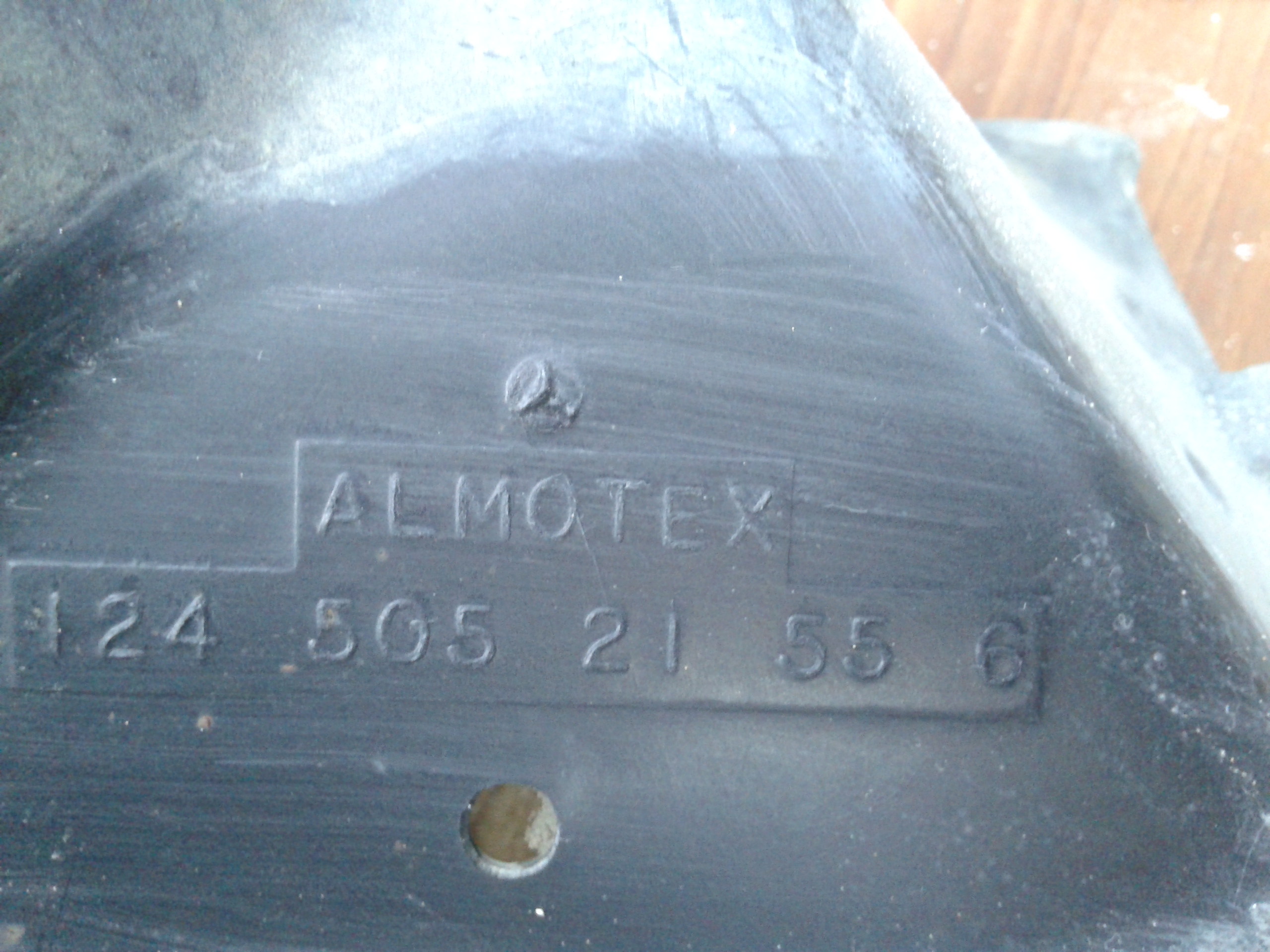

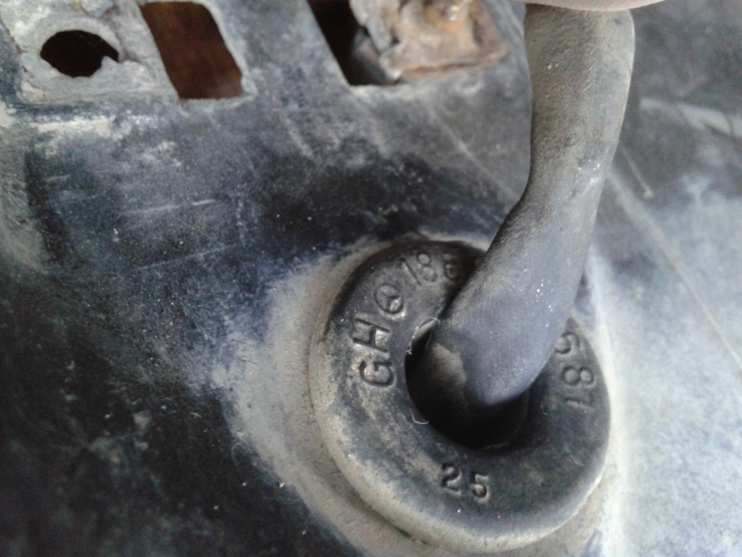

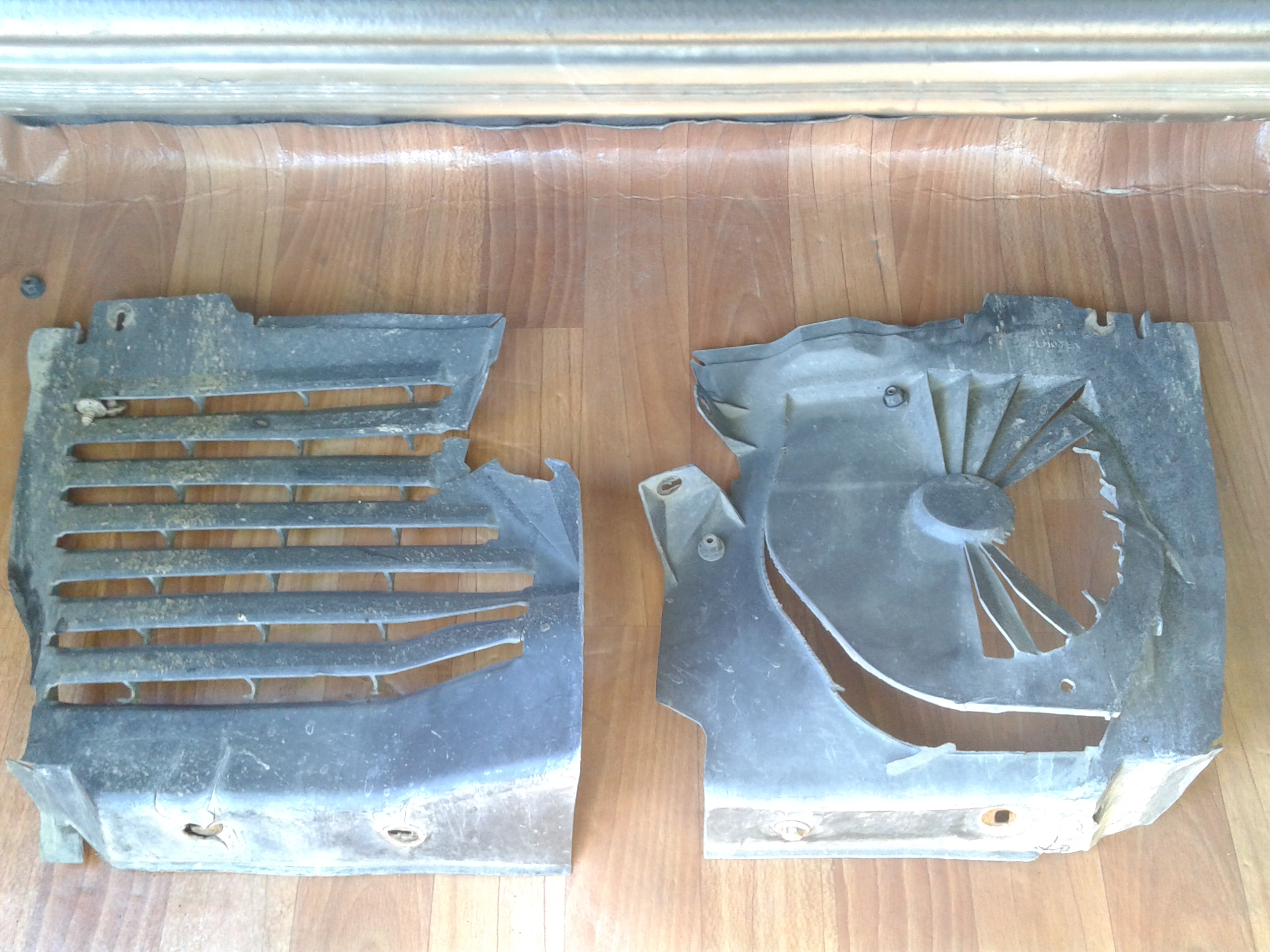

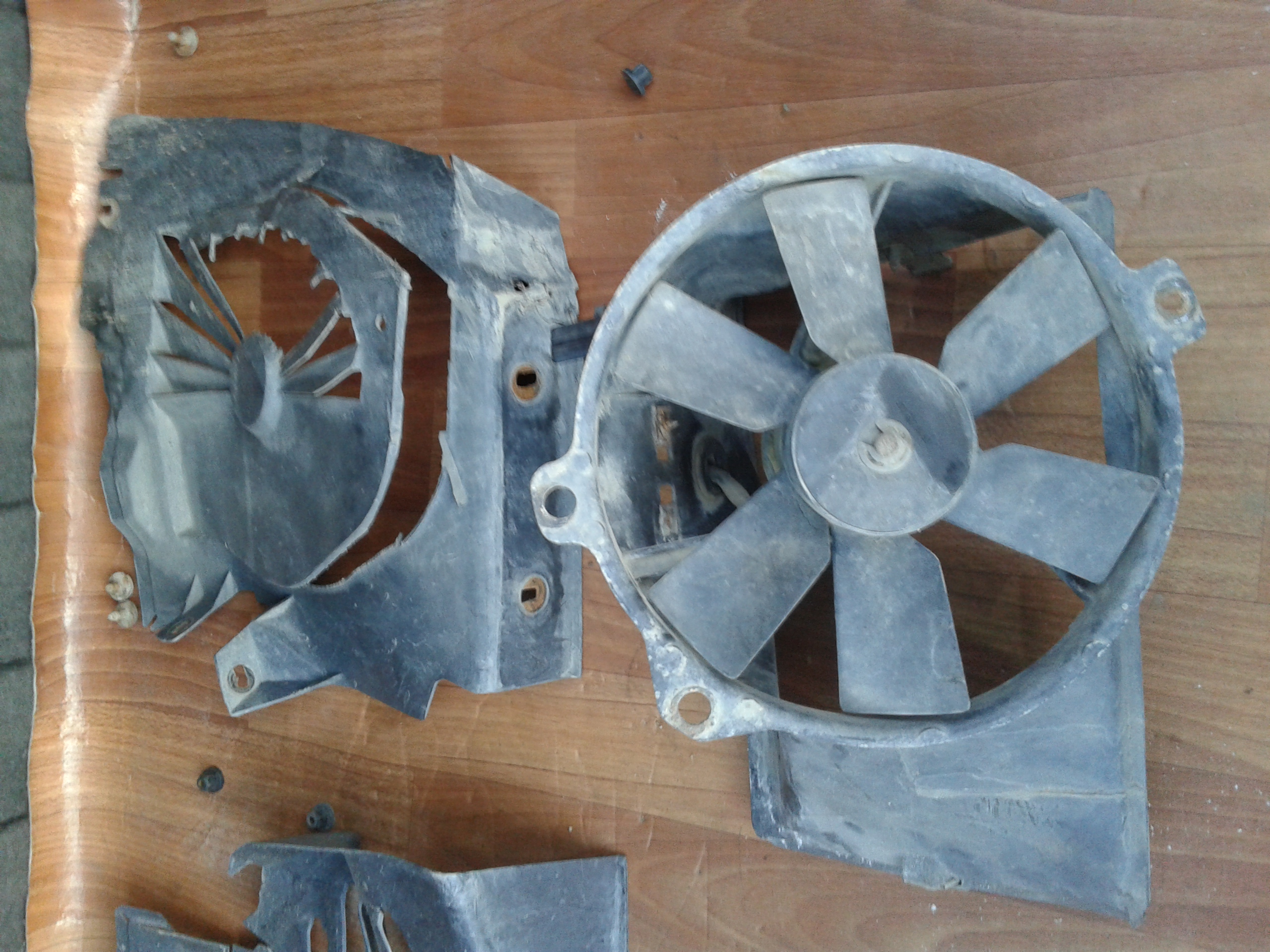

вот и пластиковые защитки радиаторов со стороны колёс, слева защитка моторного радиатора, а справа радиатора АКПП

#3 ОФФЛАЙН   Андрей48
Андрей48
  • Cообщений: 3049
  • Город:Липецкая область ЕЛЕЦ
    W124 300 TurboDiesel
Отправлено 05 October 2015 - 23:16
у меня также, только у меня механика и маслорадиатор переделан пред хозяином заколхожен, стоит от камаза.
#4 ОФФЛАЙН   Андрей48
Андрей48
  • Cообщений: 3049
Отправлено 05 October 2015 - 23:19
вот твой авто

Вообще-то справа у тебя тоже масляный радиатор для мотора. Только я ни разу не видел, чтобы он отдельным вентилятором охлаждался. На 210 - видел, на 124 - нет. Но не суть. А, да - термостат на масло есть, стоит в масляном фильтре.
Обращаю внимание, что он стоит в трубке слива, так что не вздумай ездить без радиаторов с открытыми или заглушенными трубками, лучше закольцевать вход с выходом. Отверстия (жабры) в крыле - отличительная фишка оригинального дизельного крыла, через них воздух поступает к воздушному фильтру.
Как такового, радиатора АКПП у тебя на машине нету - есть теплообменник в радиаторе охлаждения.
братан повторюсь в правом крыле у меня радиатор масла АКПП, на подъёмнике не раз смотрел, трубки две от АКПП идут к этому радиатору и никуда больше, к основному радиатору трубки от АКПП неподключены, короче этот радиатор чисто для АКПП.

нет ни каких радиаторов под правым крылом это чисто колхоз,, слева под бампером штатный масляный без всяких вентиляторов , охладитель акпп в основном радиаторе стоит все,,,
привет Жирик, ты не на ту цитату ответил.

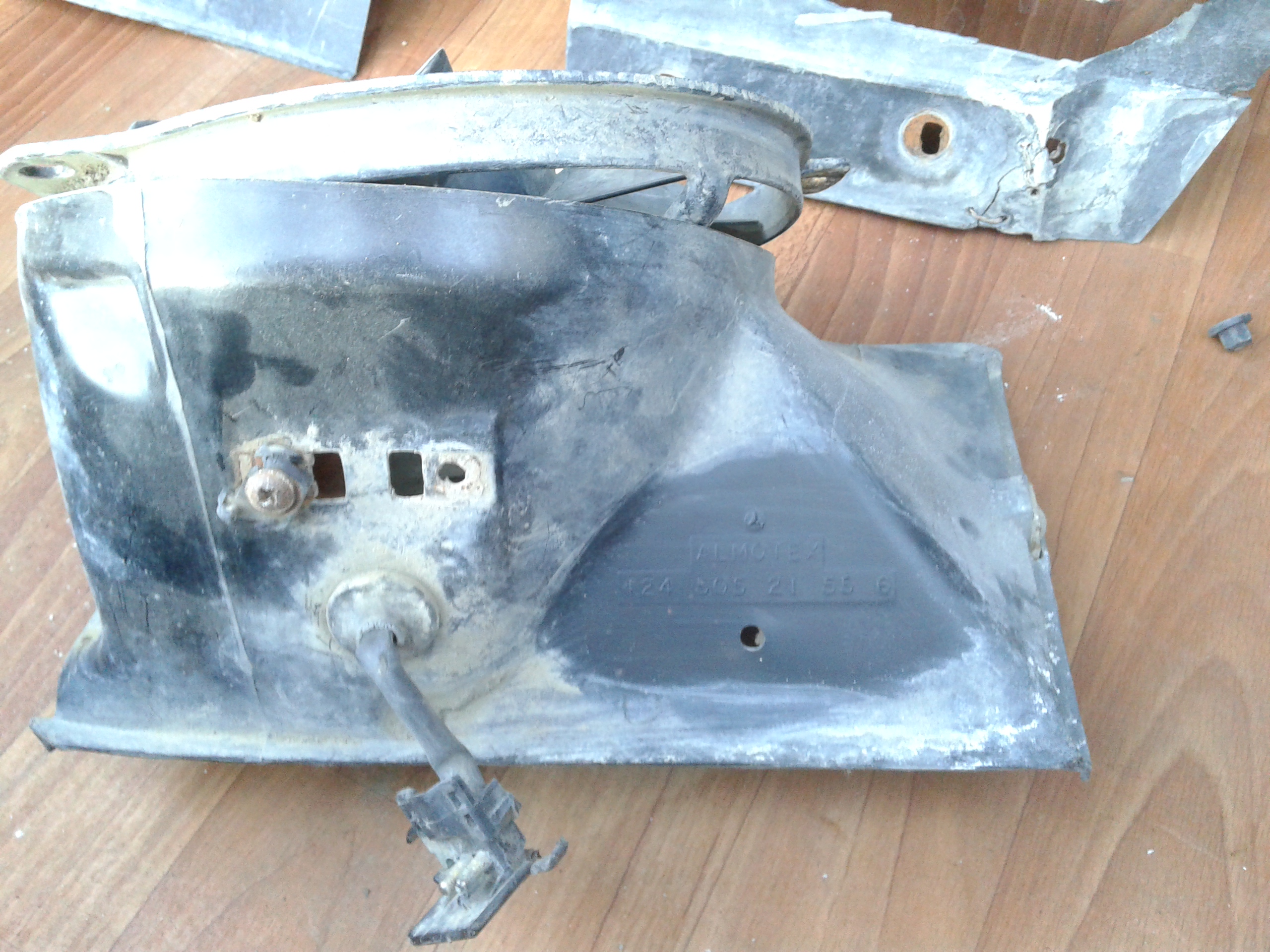

Контур охлаждения коробки НИКАК не связан с основным радиатором.Масляный радиатор двс- по центру бампера без вентилятора. В рестайле 140 с 606-м мотором этот( слева под бампером с вентилятором) радиатор охлаждает масло двс, а контур акпп - через основной радиатор.
Ну всё таки бывает? :rolleyes:
Да нет, вроде как не колхоз... По exist'y существует и такая конструкция. Не могу сказать что она очень балдёжная, но, по здравому размышлению, вполне рабочая и местами даже более эффективная, а значит имеет право на жизнь.
А то, что мы с тобой не всё знаем, ну так это тоже нормально...
Согласен, был не прав - приношу свои изменения.

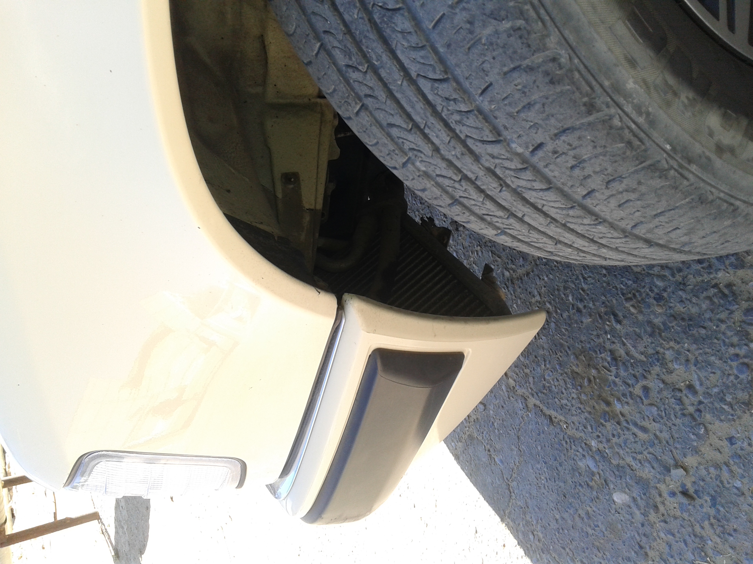

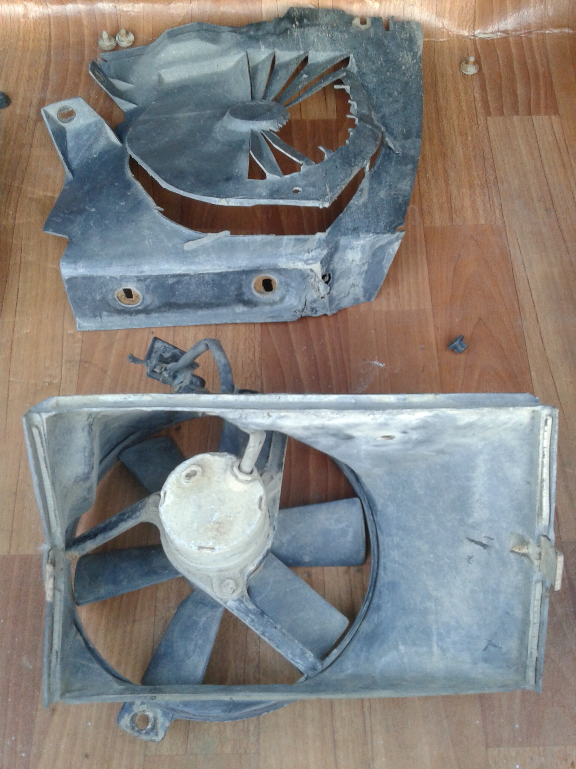

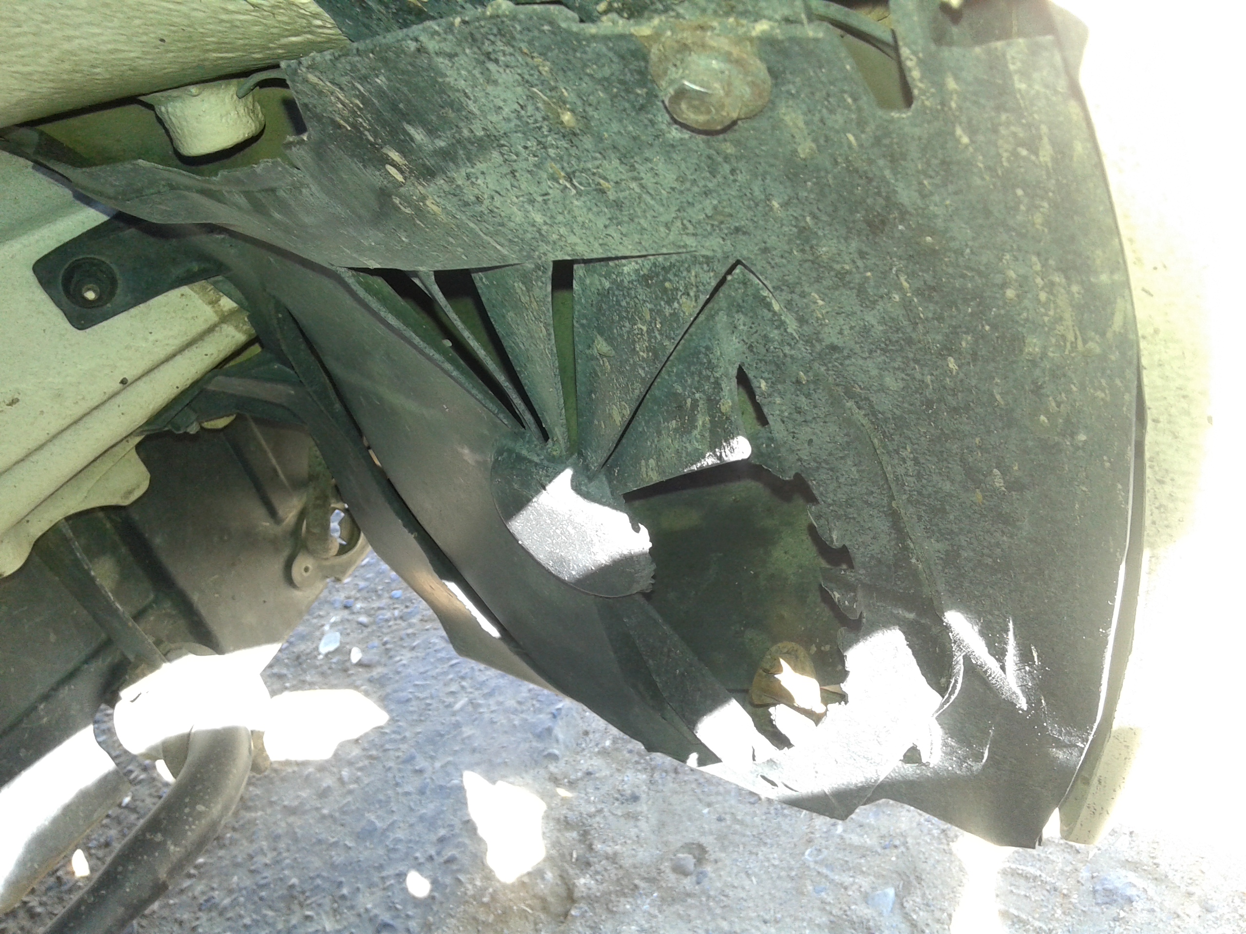

1. ДАБЫ НЕБЫТЬ голословным я снял на видео и сделал ещё фотки вентилятора где отчётливо видны наклейки с логотипом МЕРСЕДЕСА! и номерами. Причём номера все по экзисту пробились и показали что это вентилятор и есть даже схема оригинальная и применимость к моделям 124го, причем ставился этот маслорадиатор с эл. вентилятором только на 300 TURBOдизеля для разных стран, и на один бензиновый мотор, это 400Е. http://www.exist.ru/...ode=A0005006493
2. ДОКАЗАТЕЛЬСТВО ЧТО этот радиатор и эл.вентилятор НЕ КОЛХОЗ! ===> https://cloud.mail.r.../FomJ/TENeBUEYm
какой же Вы непонятливый. Вы что фотки не видели которые я выложил? посмотрите их если невидели, на них отчетливо видно что в обоих передних крыльях по радиатору стоит! и хорошо видно трубки АКПП которые идут к правому радиатору, или ы считаете что эти трубки кто-то сам так погнул чтобы они в этот радиатор шли?) или Вы похоже считаете что я недавно сел за руль? я разбираюсь в машинах, и в устройстве автомобиля. Дабы небыть голословным, посмотрите по ссылке выше ВИДЕО доказательства что это всё родное, а не колхоз как Вы утверждаете.
Вы похоже считаете что повидали 124тый мерседес во всех его исполнениях-комплектациях раз так утверждаете. В моём авто нет ни одного колхоза-тоесть детали не от мерседеса, есть аналоги родных деталей, но чтобы там какаято деталь от другого кузова мерседеса а уж темболее другой марки авто например ВАЗА и ГАЗА. я сам установил только сигналку с автозаводом и турботаймером ну и диски брат подарил кетайские АМГ)

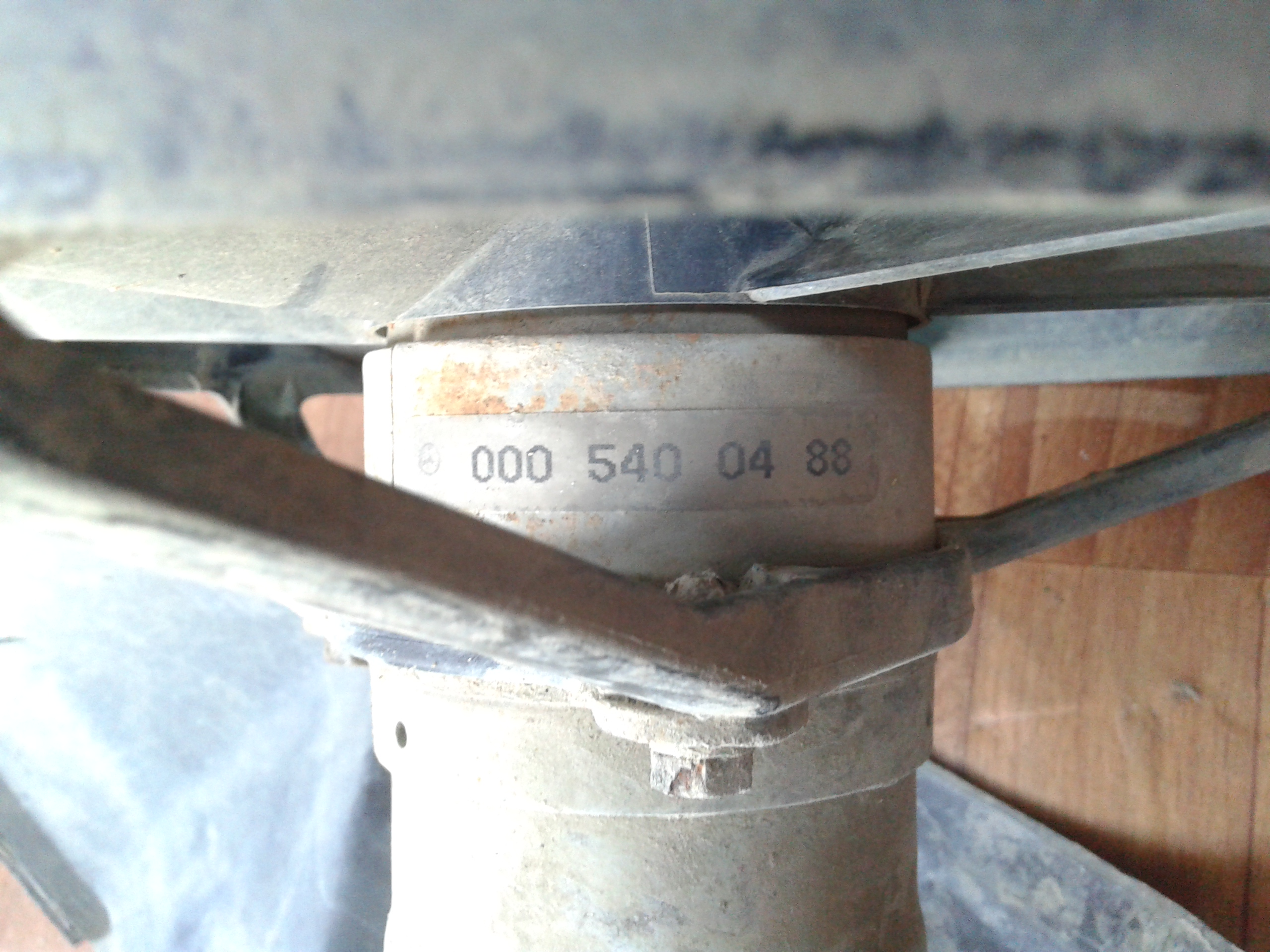

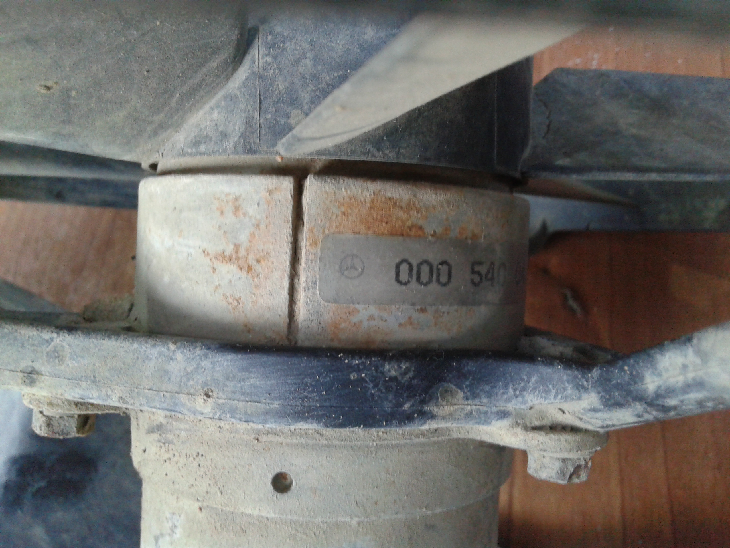

#17 ОФФЛАЙН   Qbake
Qbake
  • Cообщений: 634
  • Город:КАЗАХСТАН,Кыз.обл.,г. БАЙКОНУР
    W124 300D TURBO (om 603.960)
Отправлено 06 October 2015 - 19:21
продолжение, ОТЧЕТЛИВО ВИДНЫ ЛОГОТИП и номера МЕРСЕДЕС На НАКЛЕЙКАХ и резиночке

С права бод бампером ставился радиатор для охлаждения масла АККП для стран с жарким климатом например Австралия.
#19 ОФФЛАЙН   Qbake
Qbake
  • Cообщений: 634
Отправлено 06 October 2015 - 19:54
а как можно узнать для каких ещё стран ставилась такая система охлаждения масла АКПП? и как узнать точный объём топливного бака по вину? мой бак точно не 70 литров, в него входит 90 точно, я как то пробивал там было прсото написано что бак увеличенной емскости. вин я прилагал в первом посту. вообще хотелось бы узнать для какой именно страны было моё авто.

Вот как работает вентилятор https://cloud.mail.r.../GZ6r/qvJXWuXah
Раньше я думал он нерабочий, оказалось работает да ещё как! поток воздуха очень мощный! просто раньше когда он находился в крыле то был неподключен-ктото до меня его отключил да ещё и провода оборвали с..ки, но штекера для питания на самом вентиляторе и в крыле остались, но есть два провода оборванные которые по видимому им управляют может меняют его скорость или же управляют его включением и выключением, я незнаю. надо найти схему подключения и его работы, если у кого есть или может кто через ВИС или ЕРС поможет найти? схема в экзисте которую выше выкладывал скудная, там нет приципа его работы.
