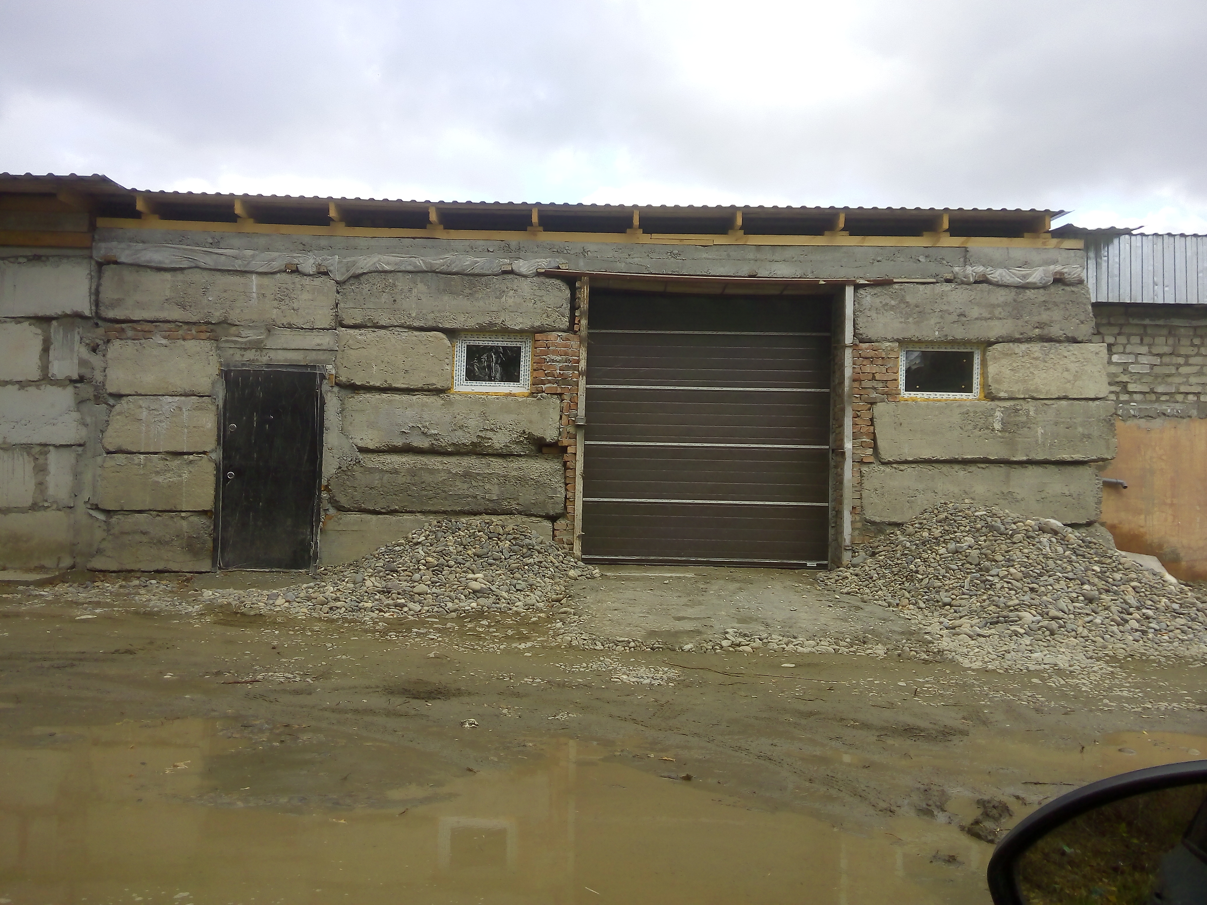

Может я не один такой. Интерес пошел в сам процесс. Досталось еще одно место в кооперативе, 8.7*9.5 м. Хотел еще второй этаж сделать, чтобы вышло 160 м2, баню туда же, но соседи против 2 этажа высказались, ну и против бани.
В итоге скромный вышел. Сейчас надо утеплять пенополистиролом еще, осп плитой, красить в белый цвет ее и ставить отопление. А также кожаный диван и камин !!!
Кто тоже в теме, пишите и выкладывайте фото, интересно, да и опытом поделиться....
Гараж на 2 машины и 3 мотоцикла. Хотел на 3 машины, им уже тесно 9,5 метров по ширине.... И еще хочу сделать позже полозья, чтобы машина первая зашла в гараж, встала на них и откалил в сторону ее, потом вторую загнал. Так проще намного. А как сейчас, 8,5 в длину ну там притык, в итоге скажем 8м не хватает для комфортного разворота в сторону. Денег нормально конечно надо, вроде стены были соседние, а 400 тысяч уже ушло + еще надо 200. Выйдет на 600, продавать надо за млн, только кто его уже возьмет, если в нем 2 этажа нет и сауны с баней тоже.

Ворота бы пошире...

грузовых у меня не будет. только легковые. ворота сейчас 2,7 стоят. для легковой самый раз, для газели тесно.
кто под газель соберется ставить, то 3м оптимально. А так зеркалами только аккуратно входить.
Себе хочу еще вито взять, думаю он в 2,7 войдет.
Вито нужен на выезды в горы.
Кстати под автоматические ворота, если зима и гараж отапливаемый, надо делать как на складах - полиетиленовые завесы - полосы. Если выезжаешь - видно было улицу и тепло не уходило. Тоже буду ставить. Между направляющими трос натяну, на трос полосы вешать.

Камин зачем в гараже , объясните ?
Печь и контур жидкостный , больше ниче не надо
Да вариантов тьма , чем гараж греть
Погреб /яма планируется , или подъёмник мошт ?
кафель рано стелить , кмк )))

Блок ФБС над дверью не правильно установлен, половина блока висит, а он не армирован. даже опасно для жизни.

ямы скорее всего не будет, техническая особенность не позволяет. соседние гаражи за мной которые, подо мной вырыли погреб, так что копать вниз опасно. т.е. им в советское время было мало земли, они решили пойти дальше своего гаража и выкопать погреб как раз подо мной. подъемник не буду ставить, сам с машинами не занимаюсь в тех плане, времени нет, каждый должен свою работу к тому же выполнять, в сто лучше отгоню. как раз рядом. только в этом сто уже стоит 3 моих машины, две погоды ждут, одна сейчас ремонтируется, остальные под крышу забрались )
spinal77rus
не ты один волновался по этому поводу )
справа до этого ему не давал двигаться другой блок фбс, потом сверху еще армопояс залил.
под блоком вылита бетонная обвязка, так что никуда он не денется. стоит на месте.
Кто-нибудь свое выложите кто что строит, тоже интересно.
по поводу камина - будет, это атрибут, как бабам макияж.
