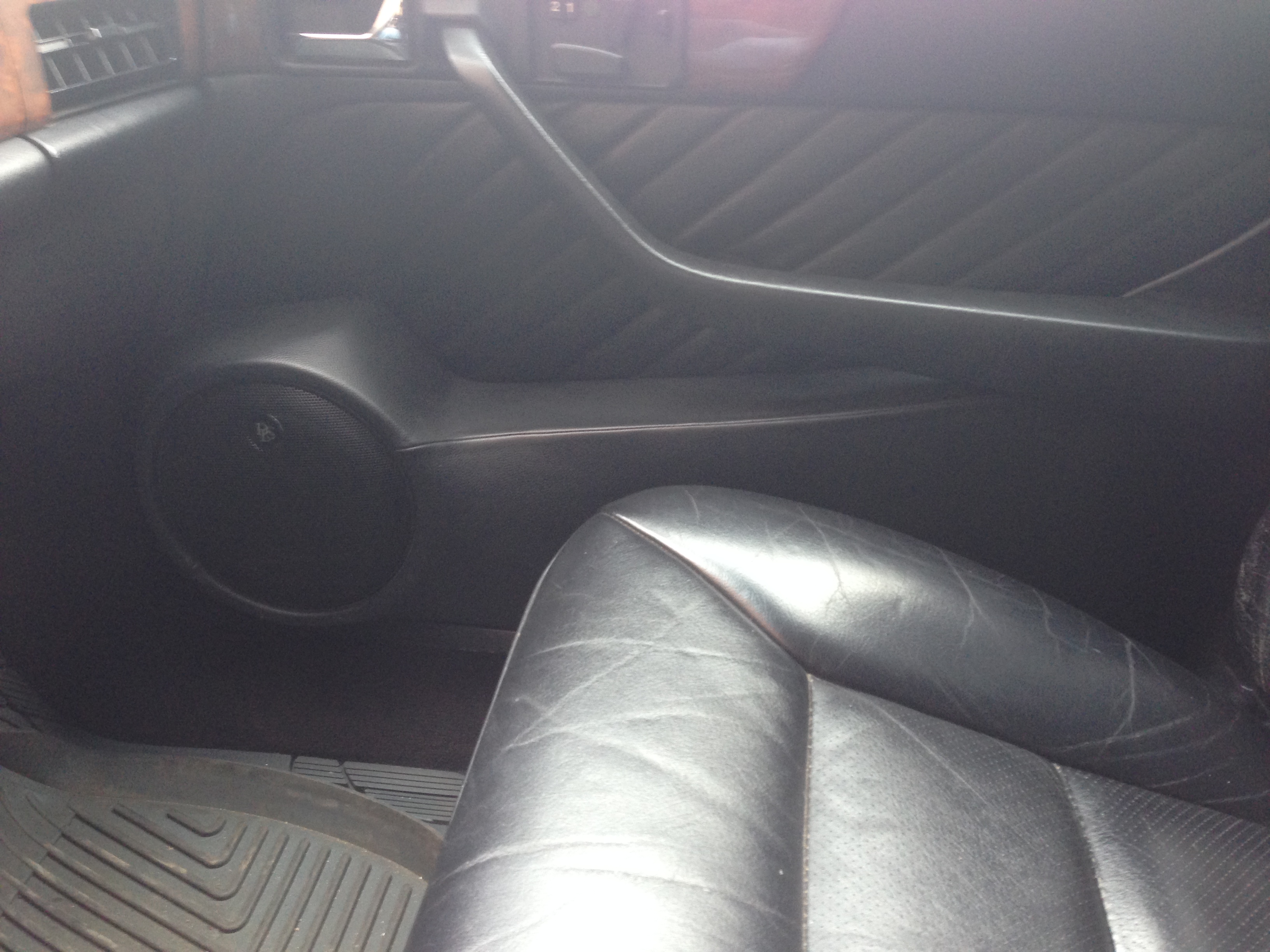

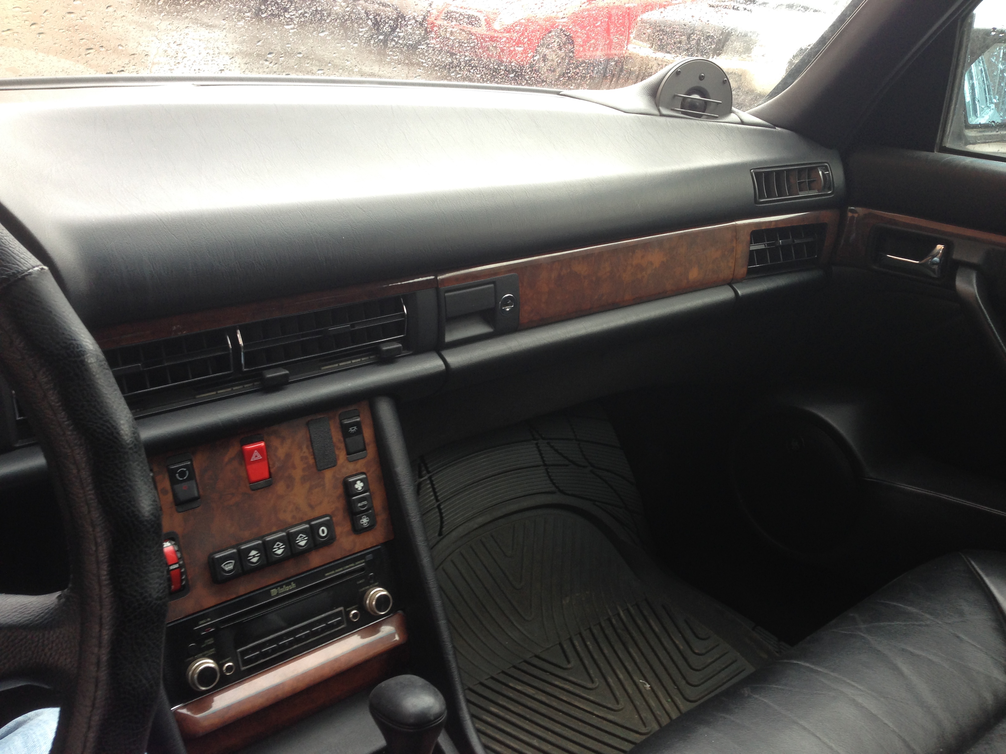

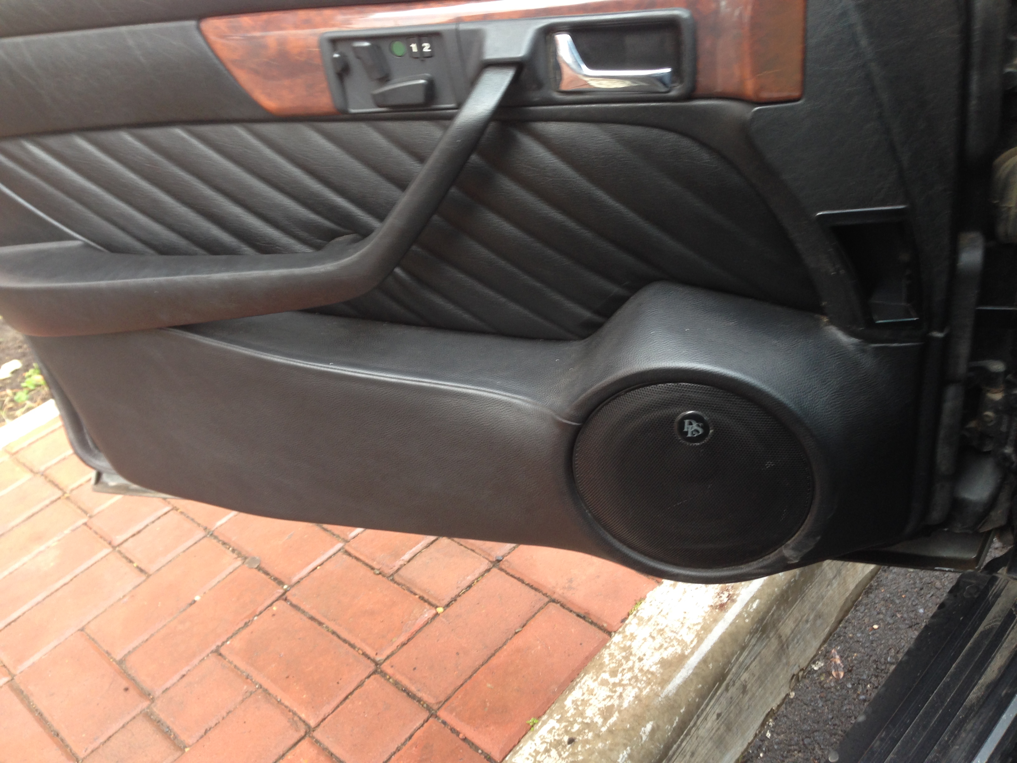

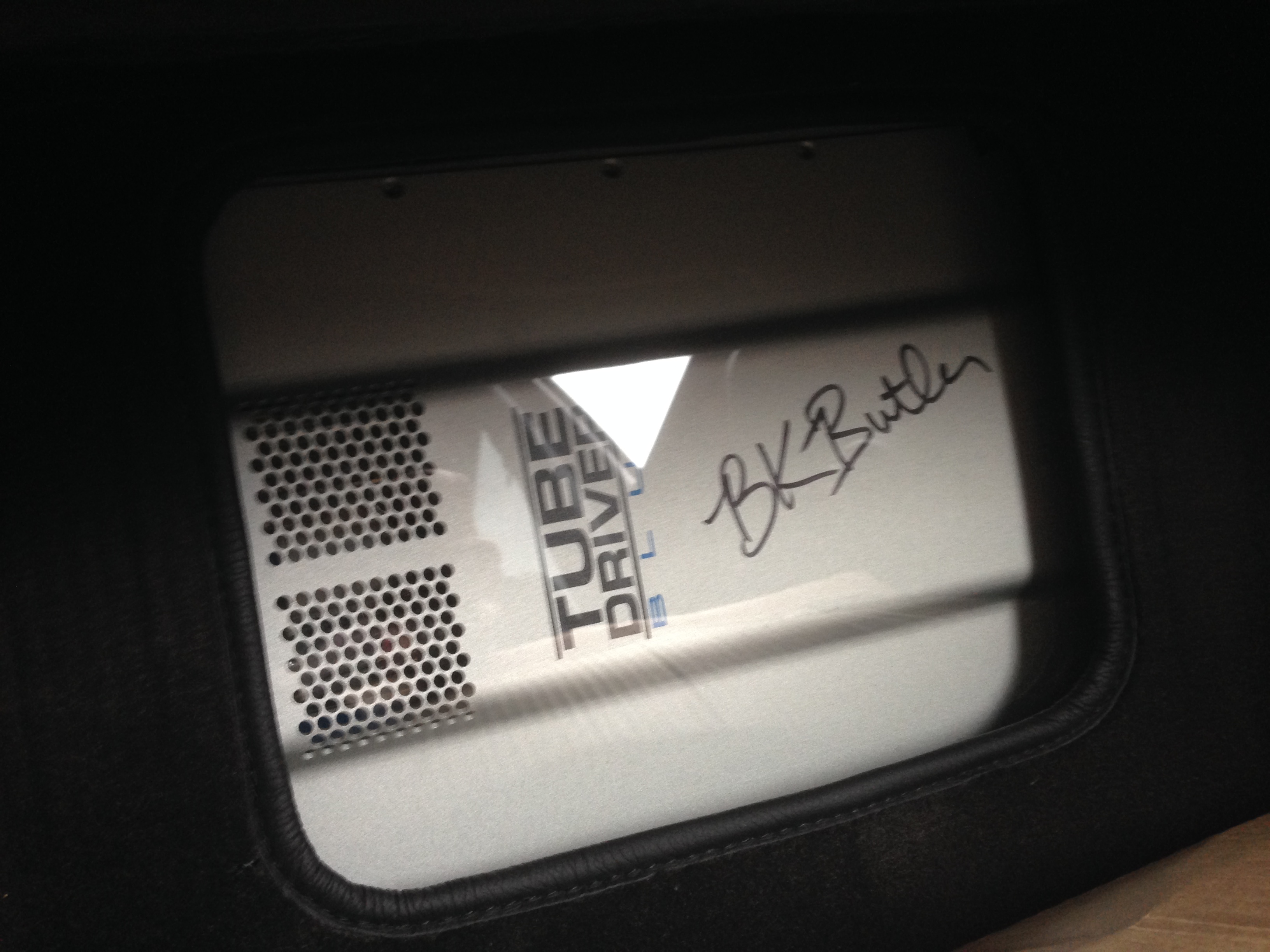

Доброго дня!У меня установлена система в W126,может,чем-то помогу.Система не простая,а Hi-end.ГУ McIntosh MX 406,усилители-Butler TDB275(твикнутый в Ростове Алексеем)на фронт на пассиве через кроссы Morel 22.2 и Genesis stereo 100 на саб.Акустика ScanSpeak 15w00 в ящиках вместо карманов на дверных картах и ВЧ Morel Supremo на панели в подиумах на месте штатной акустики.Провода линейные Belden(ручная работа от Акваген -моножила)Усилы стоят в ногах переднего пассажира под ковриком с прорезью для стекла,ТК усил с автографом B.K.Butler.Система на соревнованиях занимает исключительно 1 и 2 места.Тыла нет совсем.Шумоизоляцию не делал совсем,тк мидбасы играют в изготовленных зя 6 литров.В планах замена саба Focal 27V1 на бумажные Peerless от домашки.Фото и отзыв от судьи из Новосибирска.

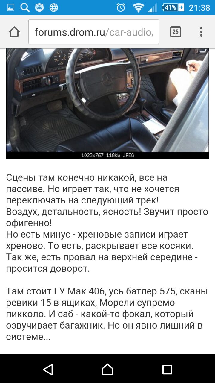

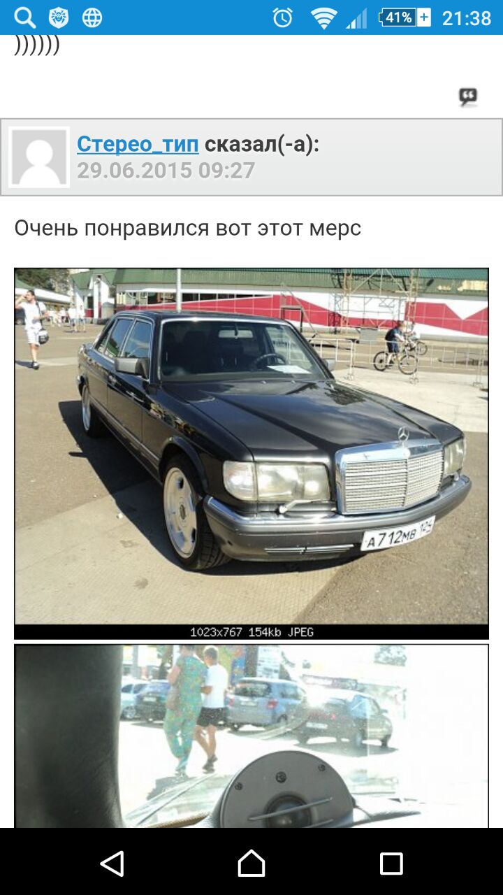

Дай фото мидов в коробах дверей. И усь в полу покажи.
Интересное решение с коробами вместо карманов...
По твиттерам- думаю лучше все же было использовать отражение от стекла, в прямом канале перетяжка "на себя" будет всегда, тем более авто широкий а стекло близко.
И что интересно означает выражение судьи - нет сцены? Что именно его не устроило?
То что качественная система играет хреново хреновые записи так это нормально, она ж кушает то чем ее кормят :D
PS McIntosh MX 406 конечно сильно. Но почему то он у меня всегда ассоциируется с 406 мотором ГАЗ :confused:

По порядку.Пищали устанавливались только по звуку,т.е По развороту для достижения максимального удовольствия от прослушивания.Никакой отраженки не допускалось,тк это большефланцевые твиттеры.Как ScanSpeak 6600 или DLS Scandinavia.Вертел я,для себя,настройка на водительское место.Отраженка у меня была реализована в прошлой системе на Nakamichi cd 45z,PA 502 и акустике DLS Iridium 8.3 i.Проиденый этап-валяется на балконе.Основной минус отраженки-нет локолизации!Судья прав-сцена плавает-никуда не деться-это же беспроцессорная система.Инструменты не всегда остаются на своих местах.В некоторых записях может немного плавать вверх-вниз.Но не критично.Некоторые системы сглаживают огрехи фонограмм,моя только проявляет!Не нравится 406-ставишь 4000 с выносным ЦАПом))).Только ставить его некуда!У меня из-за нехватки места стрелки того же производителя остались на балконе(((
