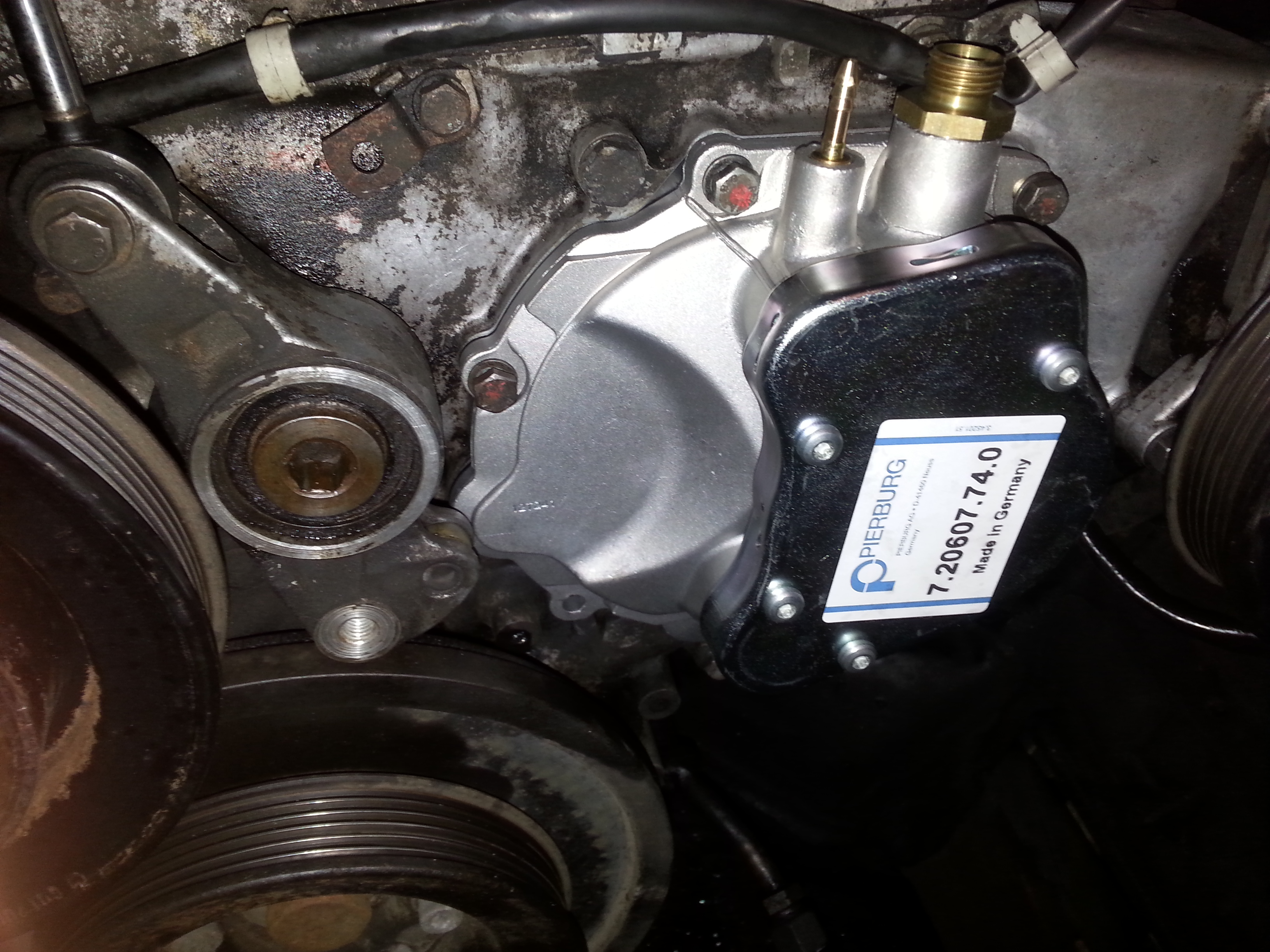

доброго времени суток! Суть проблемы с вакумного насоса дуром бежит масло как я понял отремонтировать его не возможно.
предлагают за не дорого новый насос производитель автовельт .как он. стоит ли его брать , или копить на новый питбург,
заранее спасибо!

откуда бежит?

откуда бежит?
с наружнои завальцованои крышки.снизу капли висят.

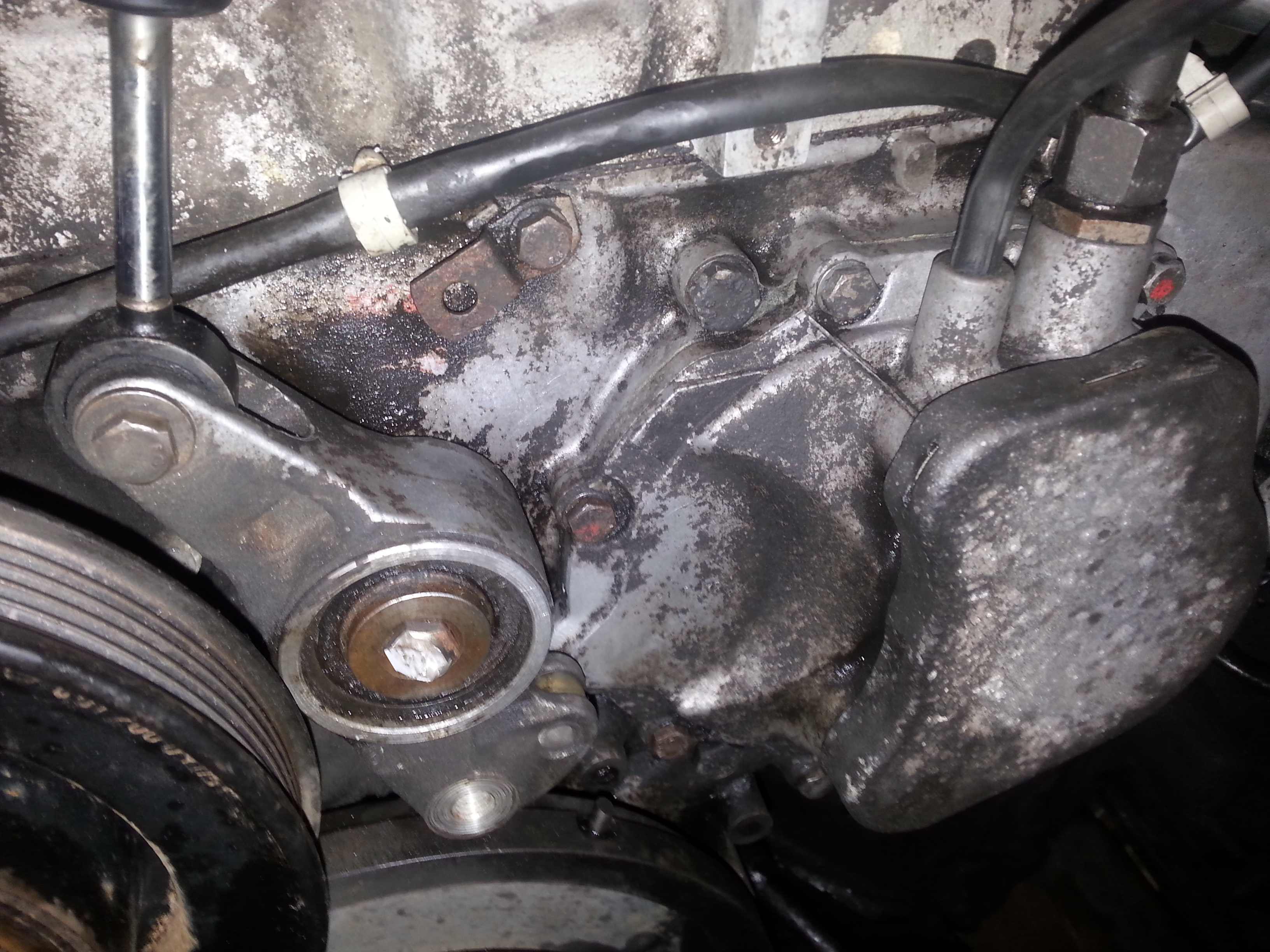

Видел фотоотчет вроде на 201 клубе человек крышку развальцовывал делал из чего то прокладку или из герметика а потом на болты сажал

Отправлено 26 October 2015 - 21:40
а есть ли там место куда болты зацепить,

Отправлено 26 October 2015 - 22:20
Ну и рабочая буханочка!

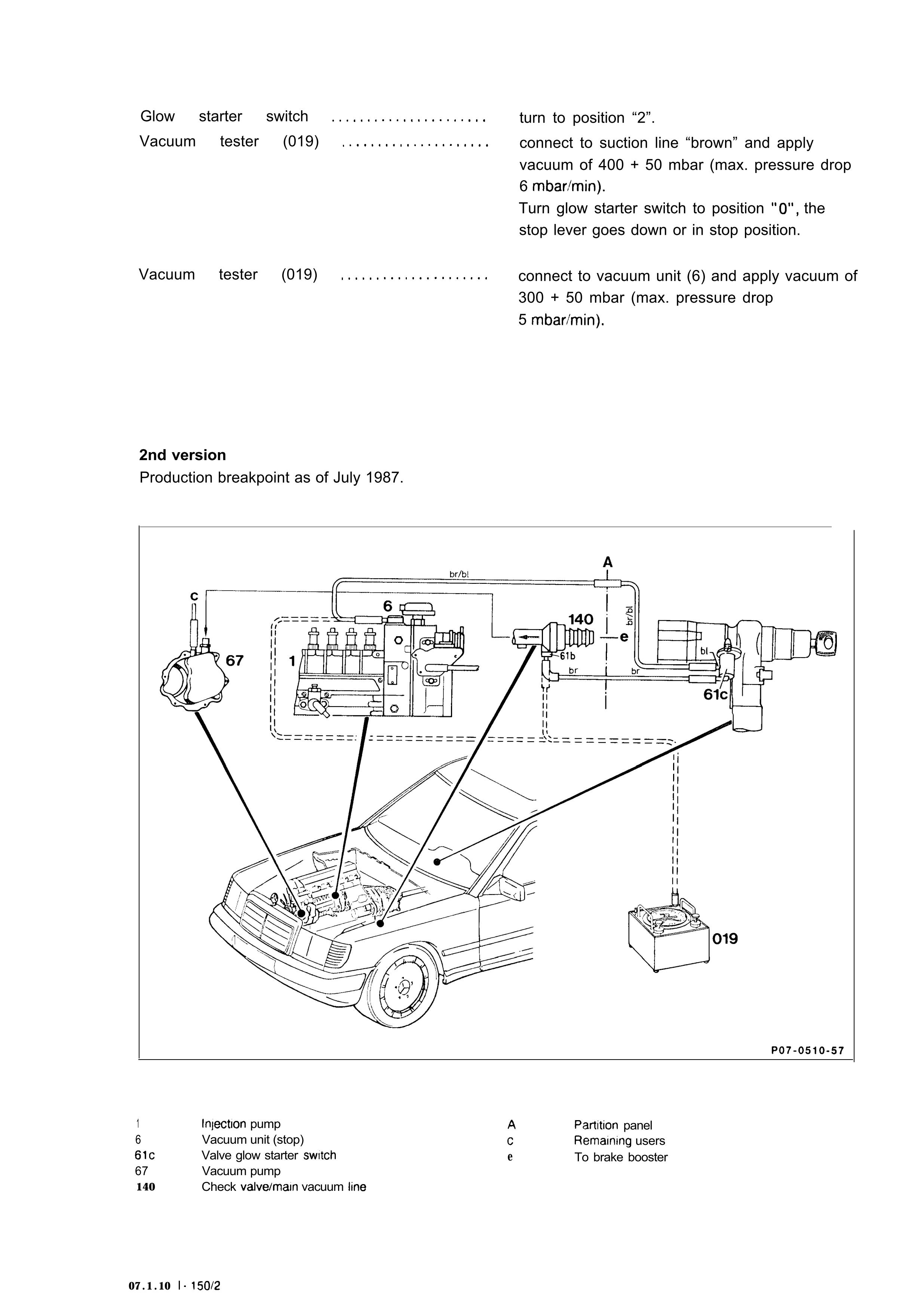

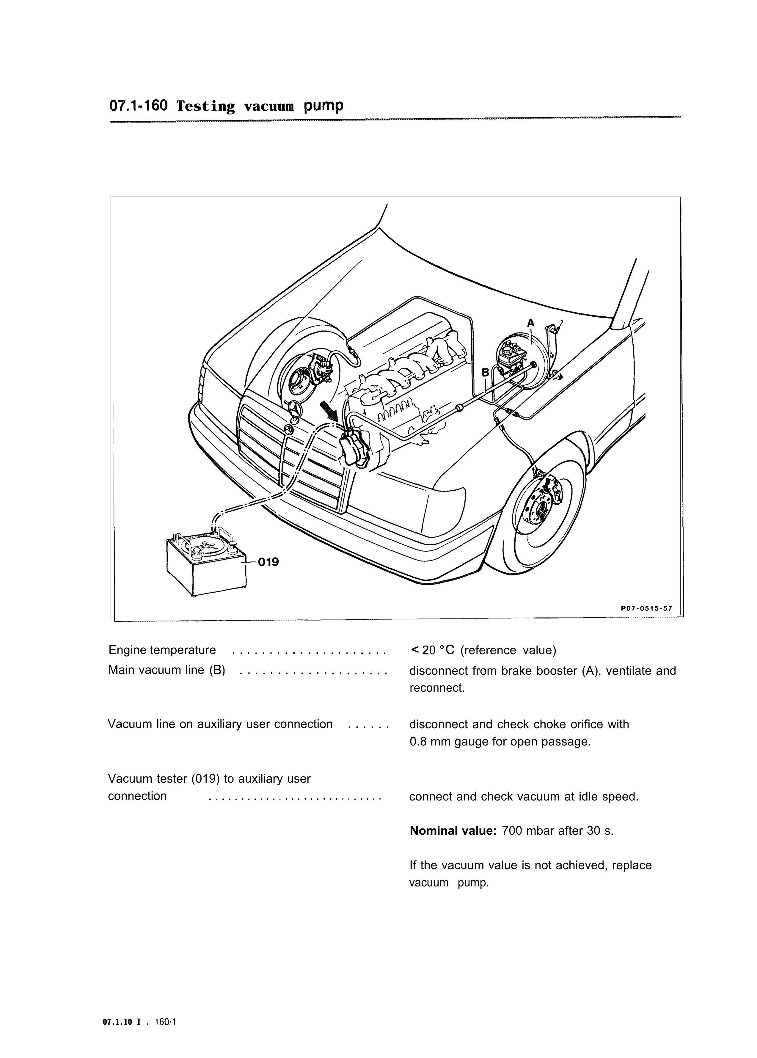

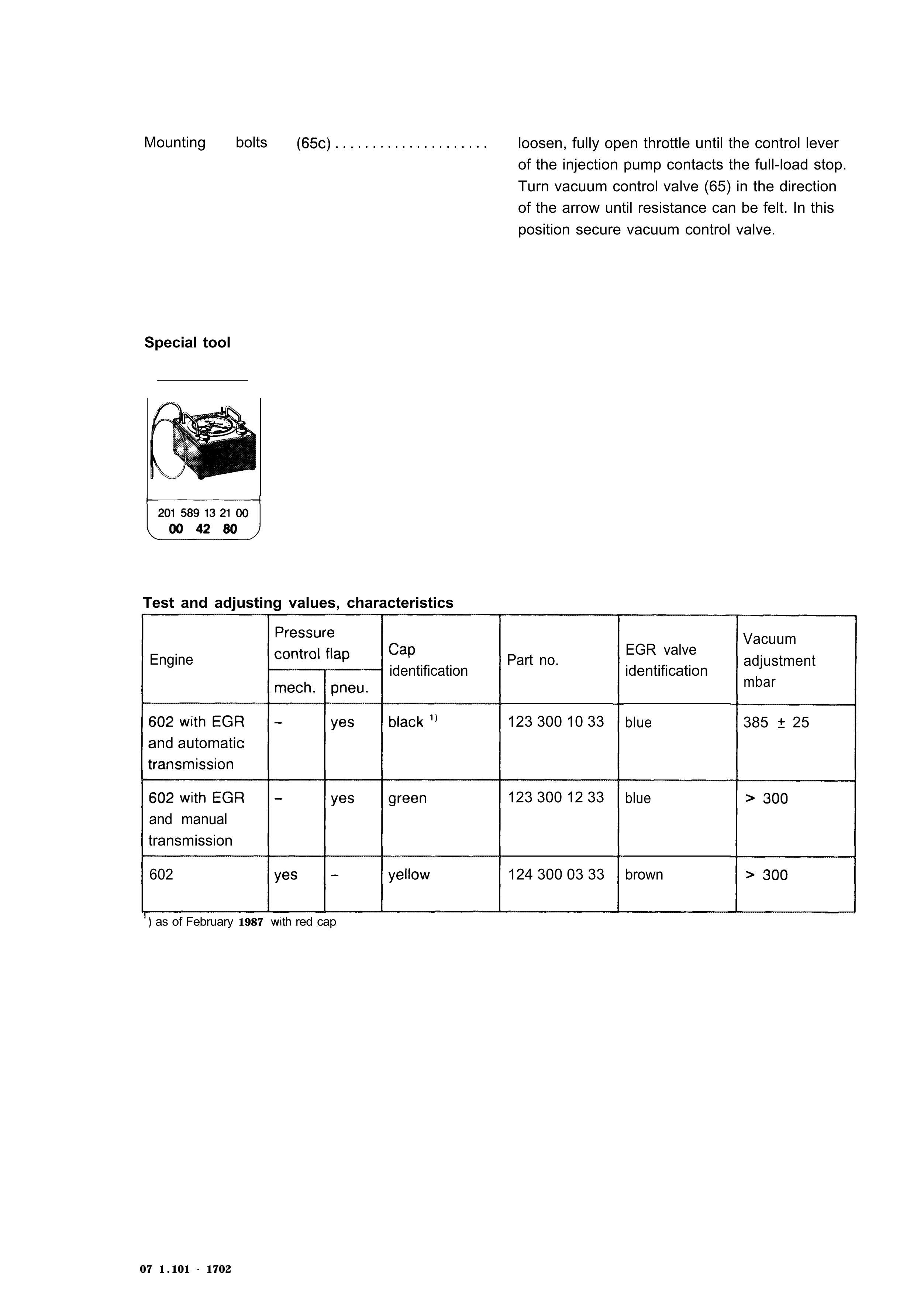

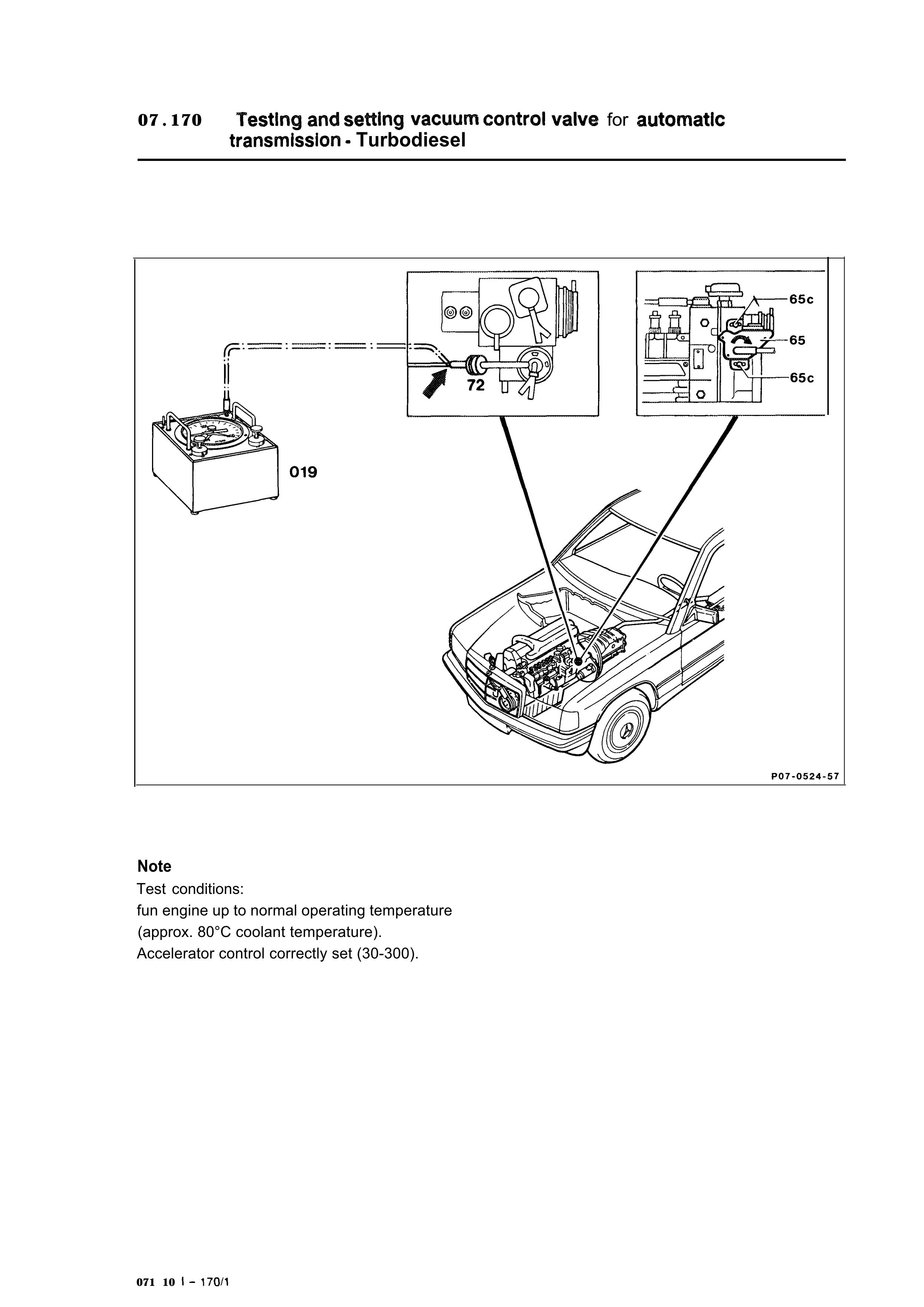

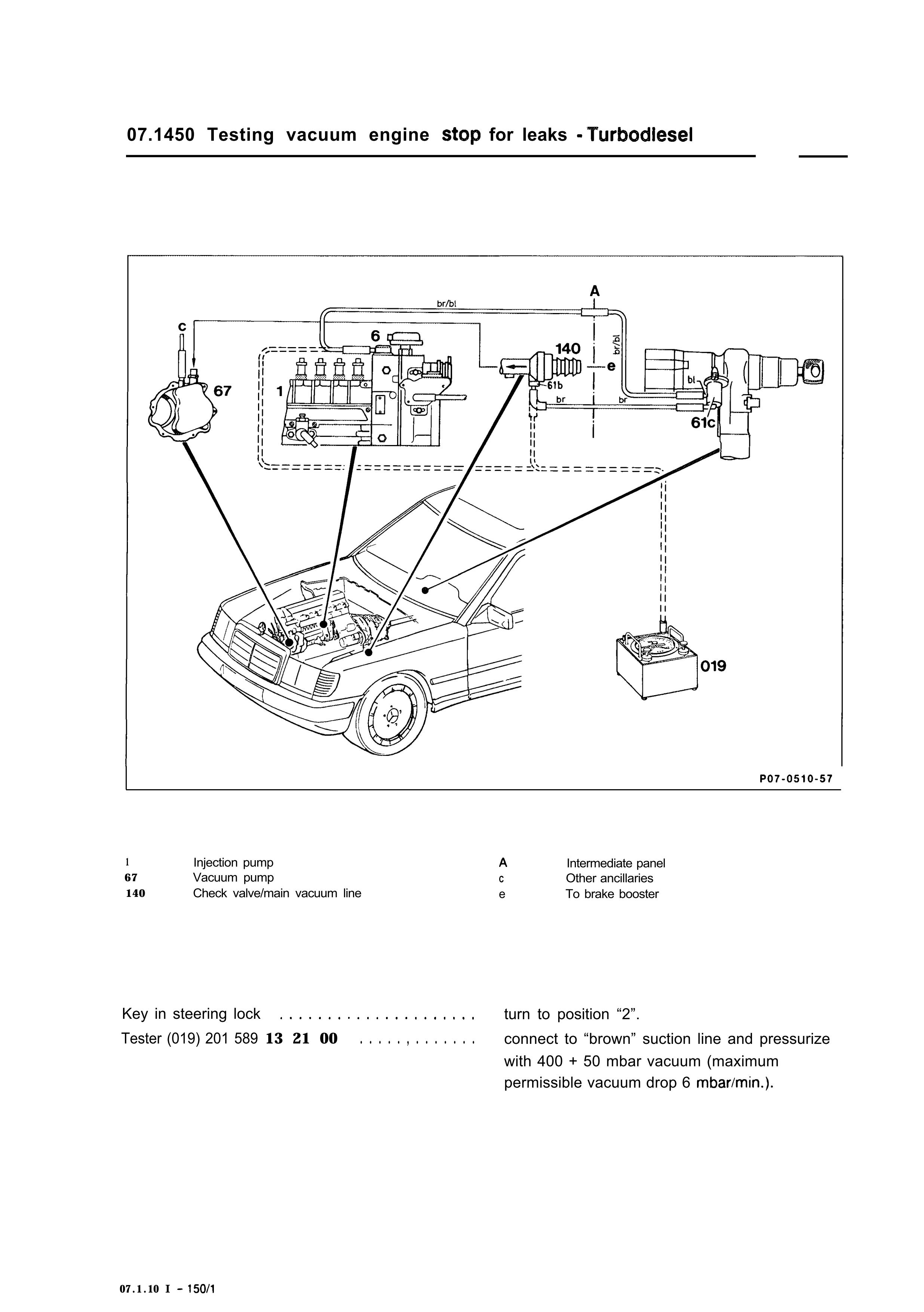

Отправлено 27 January 2016 - 08:24

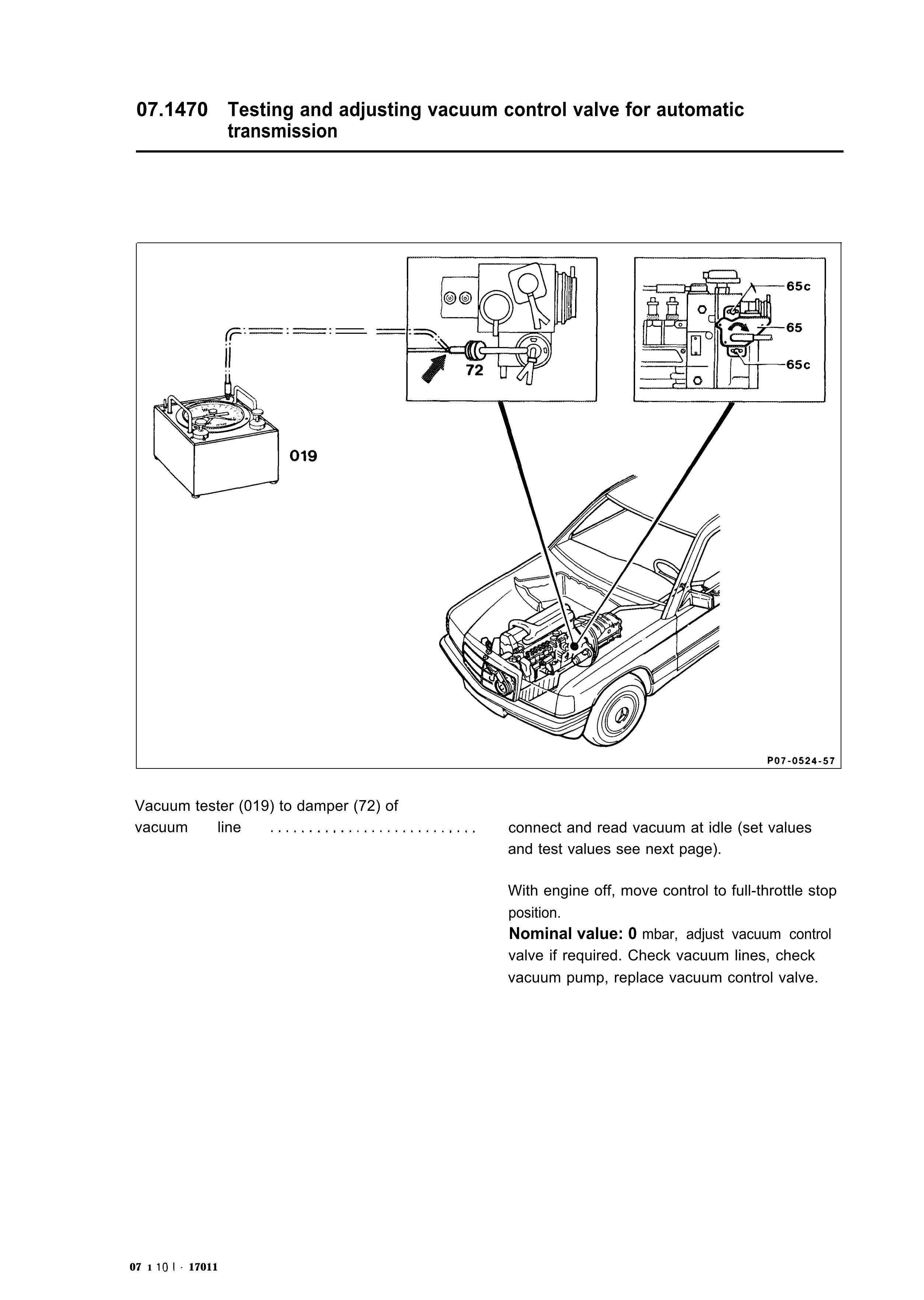

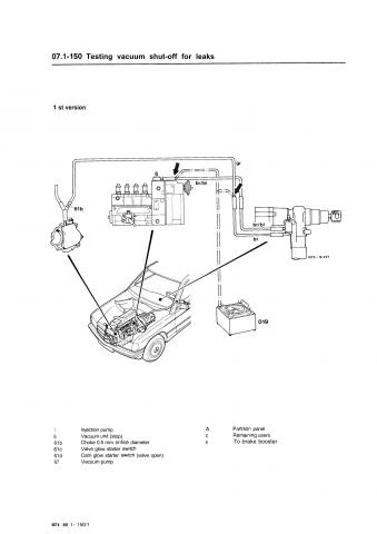

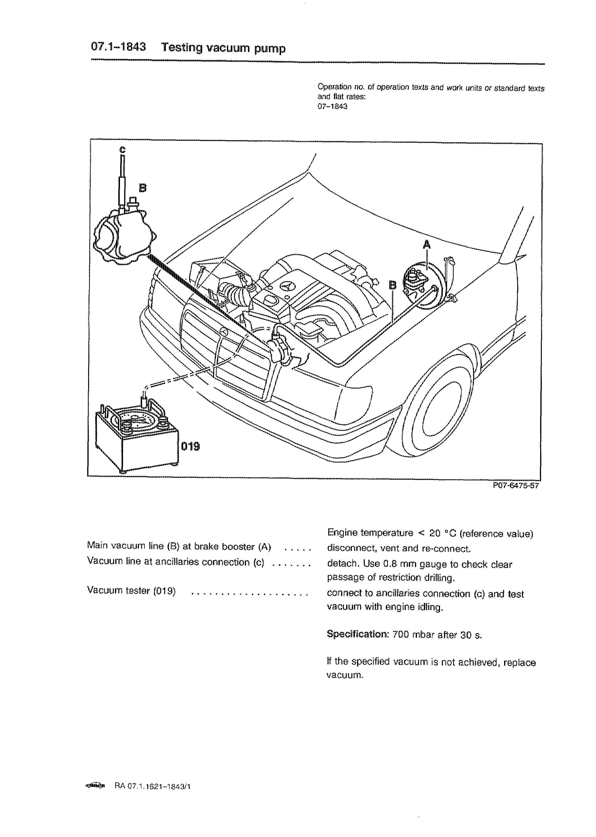

вакуумные насосы
Настоящее имя Миша.

Отправлено 27 January 2016 - 08:28
проверка. двигатели 605-606
Настоящее имя Миша.
#14 ОФФЛАЙН   M1SHANYA
M1SHANYA
  • Cообщений: 128
  • Город:Rottweil. Deutschland. / Vinogradov. Ukraine
    mercedes
Отправлено 27 January 2016 - 08:30
проверка. турбодизель
Настоящее имя Миша.

да ничего там сложного, если тормоза нормальные то тупо развольцовуешь или меняешь прокладку или садишь герметик " рейнц" завольцовуешь и все , я так делал себе, ничего не течет из без болтов уже 5 лет
