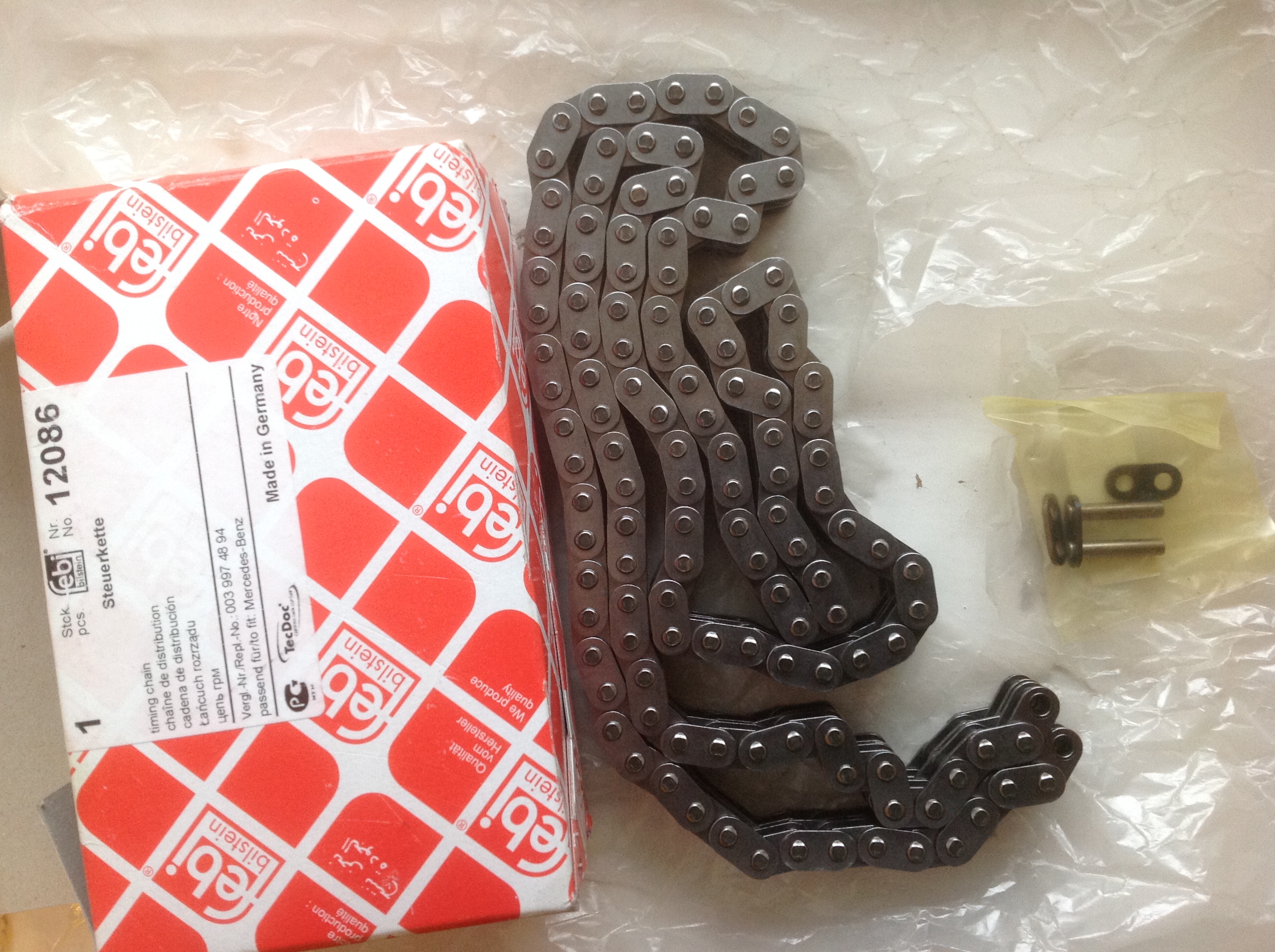

Это исключительно для протяжки новой цепи за старую.
Понял) вот номер 50031568, но что интересно на обороте коробки наклейка сваг с номером 99110183. На звеньях выштамповки ивис. Возможно коробка другая, тк у человека был бусик с 617 мотором, и номера бьются под 617 мотор. Тогда встает вопрос о различии цепей на эти моторы, чтобы не попасть в просак разобрав мотор.
Сообщение отредактировал spy-art: 03 November 2015 - 01:35
Собираю в кучу w124 250d 1991
#12 ОФФЛАЙН   alex37
alex37
  • Cообщений: 1876
  • Город:Иваново
    w124 2,0D WDB1241201B838923
Отправлено 03 November 2015 - 10:15
эта цепь от 615-617 моторов тебе не подойдет на 602
#13 ОФФЛАЙН   spy-art
spy-art
  • Cообщений: 122
  • Город:Карелия, г.Петрозаводск
    w124 250d
Отправлено 03 November 2015 - 10:38
Коробка от цепи на 617, т.к. У человека бусик и он менял цепь на нем.
#14 ОФФЛАЙН   alex37
alex37
  • Cообщений: 1876
  • Город:Иваново
Отправлено 03 November 2015 - 11:43
номер по ивис что ты дал кроссируется на цепь оригинал - 003 997 62 94 где 136 зубьев ,а не 126 и используется в двигателях 615-617

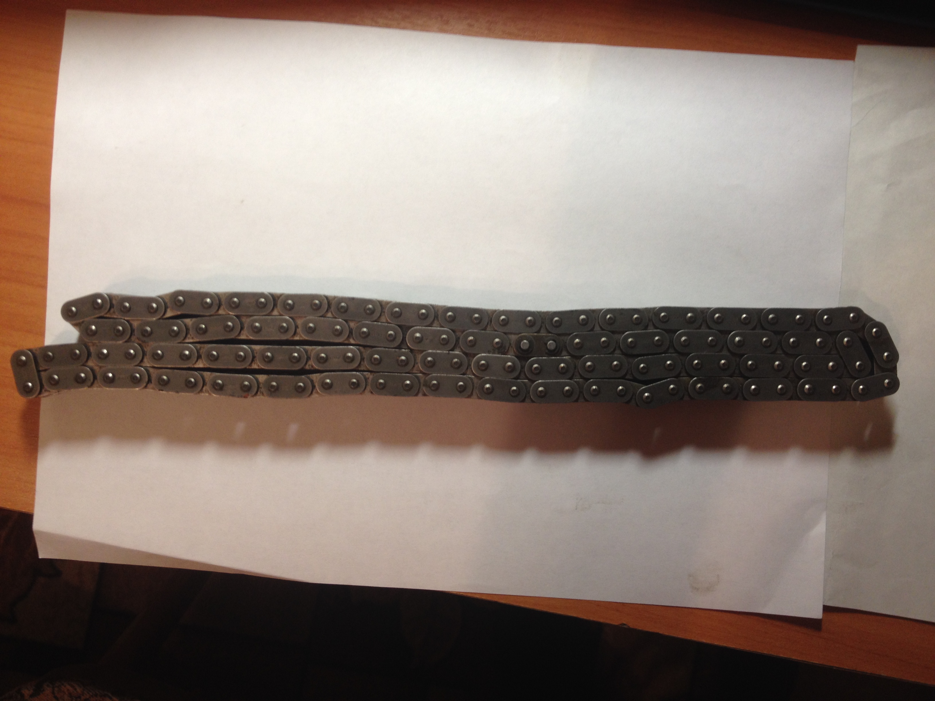

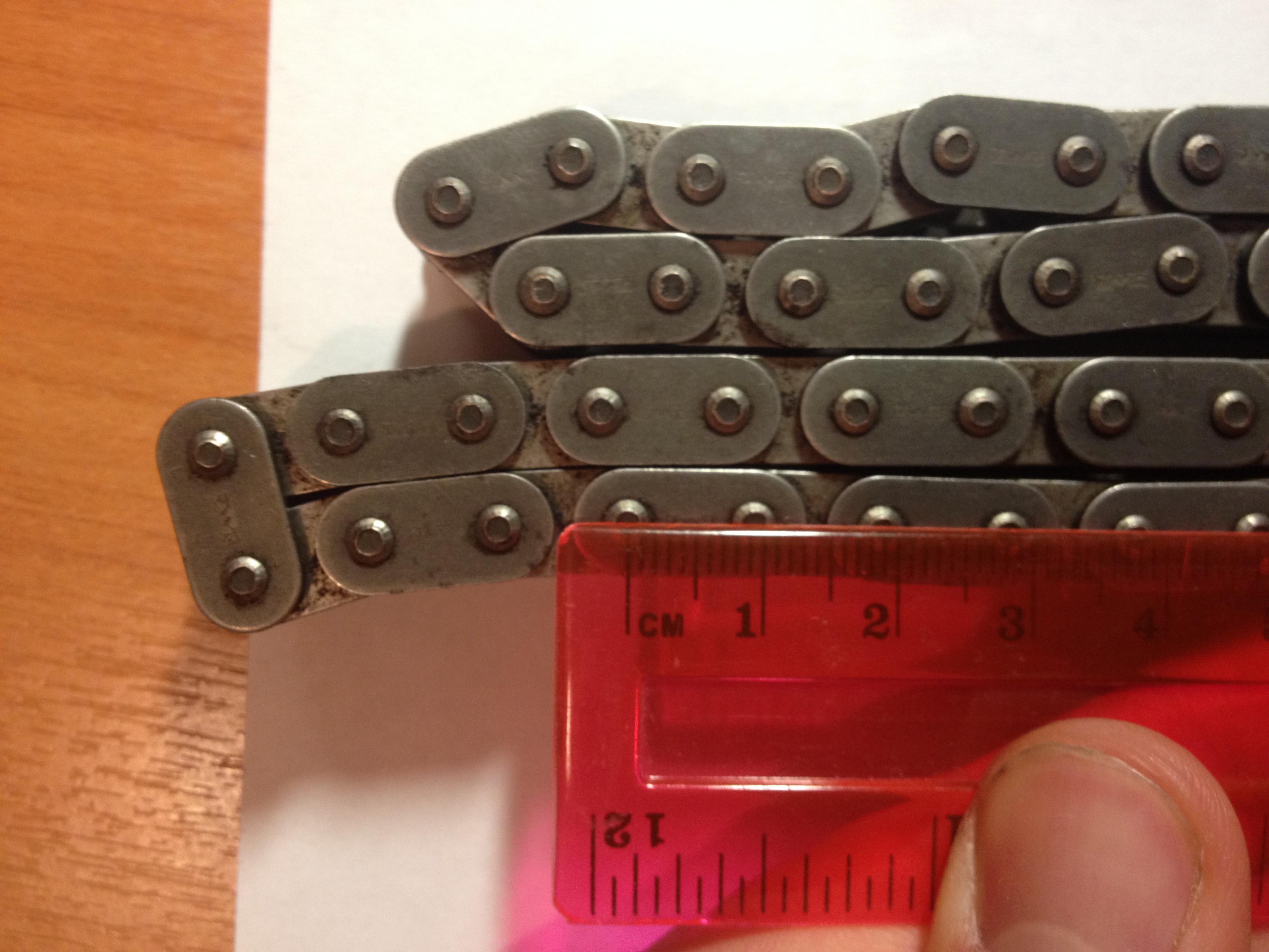

#18 ОФФЛАЙН   spy-art
spy-art
  • Cообщений: 122
    w124 250d
Отправлено 11 November 2015 - 17:36
итак, вот фото моей цепочки: 126 звеньев, значит пойдет на 602 мотор?
#19 ОФФЛАЙН   250Dилетант
250Dилетант
    постоялец
  • Cообщений: 1035
  • Город:Псков
    W124, 250D, 1988
Отправлено 11 November 2015 - 21:06
выше скинул фото цепи своего 602-го мотора. Сравнивай. Тоже 126 звеньев. Канеш подойдёт. Тебе просто продаваны энту цепь в другую коробку положили

#20 ОФФЛАЙН   spy-art
spy-art
  • Cообщений: 122
    w124 250d
Отправлено 11 November 2015 - 22:46
Не, я брал у человека, который на 617 ездит. Он эту цепь в коробку от своей положил просто;) ну ладно, соберусь с мыслями и буду открывать мотор для профилактики, колечки, колпачки.. Да и промеряю все. Цепь то 100% надо менять, пробегу 400 и никто в мотор не лазил.
