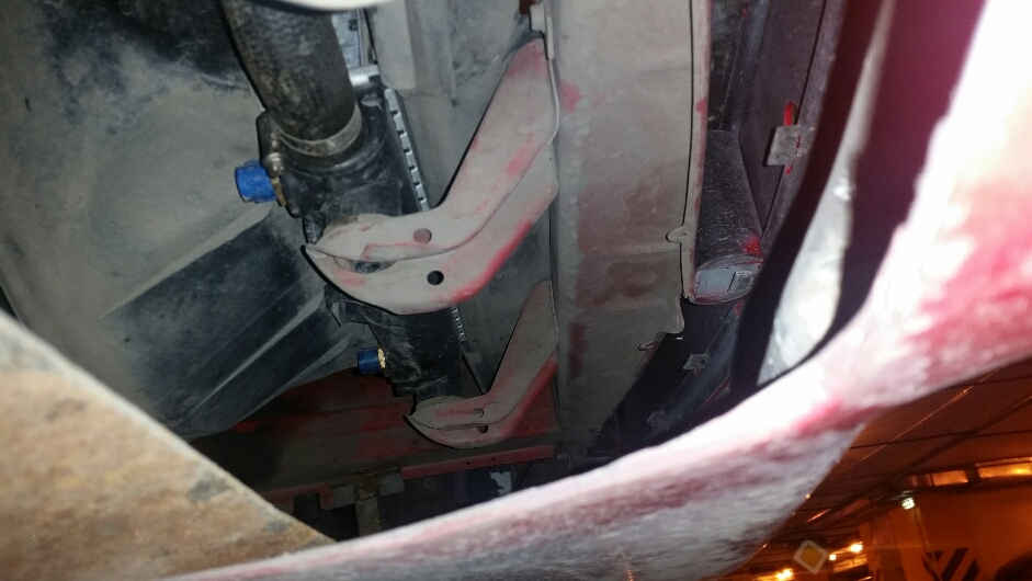

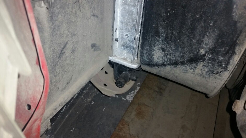

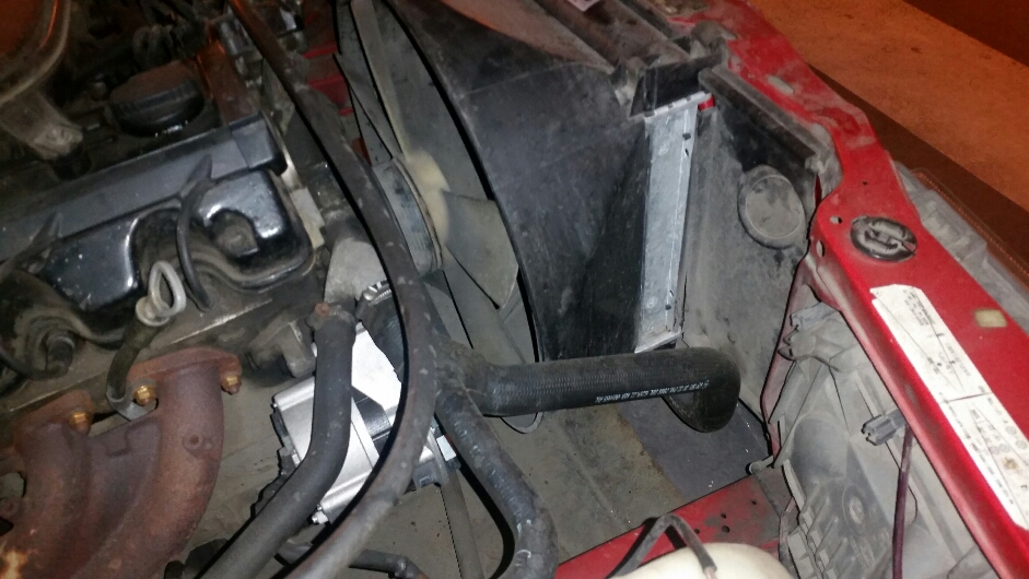

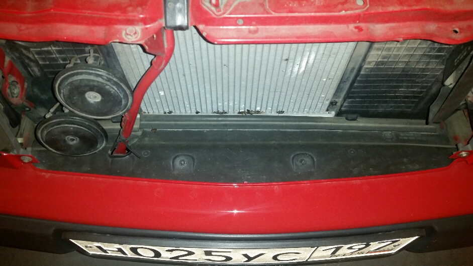

На подходе М104.
Поэтому вопрос года - рамку надо под радиатор переваривать если ставить M104 без кондея?
Очень уж не хочу варить живой кузов :bangheat: Фото со 102м прилагаю.
Подскажите, соклубники.

#2 ОФФЛАЙН   Gazzel
Отправлено 12 November 2015 - 10:59
не нужно конечно

#6 ОФФЛАЙН   nike0071
nike0071
  • Cообщений: 1110
    с124
Отправлено 12 November 2015 - 11:02
вот, радиатор от м104 на рамке-клыках от м102 стоит

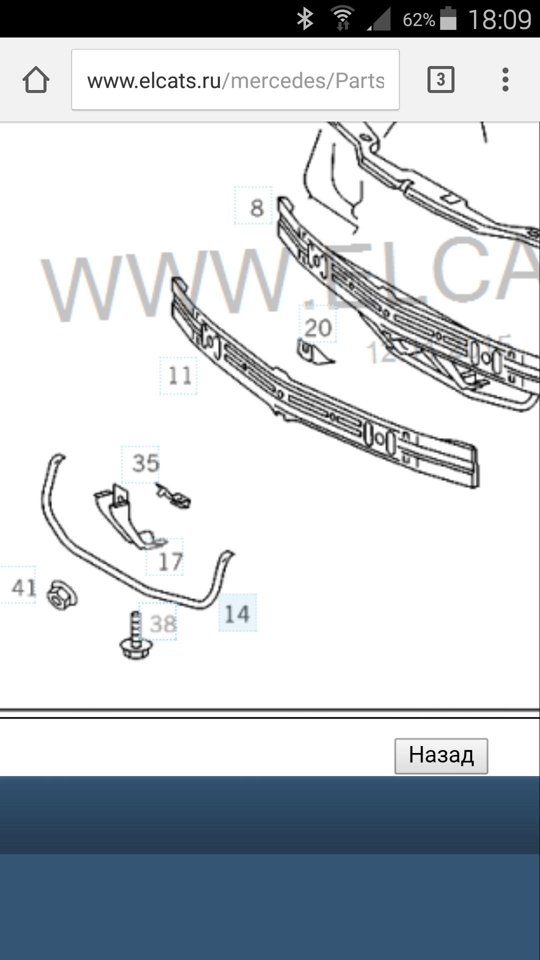

PS Клыки нашел ) Надеюсь, что это спасет от переварки рамки.

#16 ОФФЛАЙН   DenisT
DenisT
  • Cообщений: 659
    W124 1988
Отправлено 12 November 2015 - 20:34
так ты номер пробилбы сразу . может они и одинаковые. просто по идее должны быть разные, но не факт
Думаешь я зря провел эти полдня? :rolleyes:
Пробил все номера с картинки во всех комбинациях 2.3 дорестайл, 2.3 рестайл и 2.8
Кронштейны одинаковые и планка между рест и дорест 2.3
2.8 кронштейны естественно другие и к сожалению планка (но может это из-за мелочей, а ее общая форма та же)
Буду консультироваться с гуру (Sheremet)

#17 ОФФЛАЙН   Пятнышко
Пятнышко
  • Cообщений: 1509
  • Город:г.Москва, Солнцево
    W124 2.3 АКПП 1991
Отправлено 12 November 2015 - 20:55
Рамка кондейная на всех кузовах 124 с рядными движками одинаковая.
Если хочеш кондей, то нужно купить две новые лапы и траверсу (эт если не хочеш бу искать) и все это дело аккуратно приварить и заантикорить.
Если не хошь кондей - ставь на свою рамку бескондейный радиатор от 104 мотора и будет тебе счастье.
