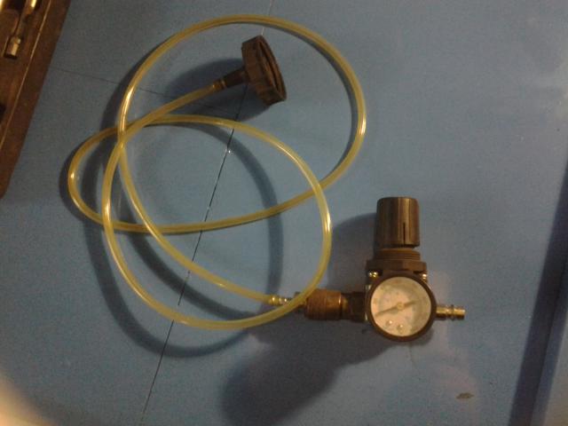

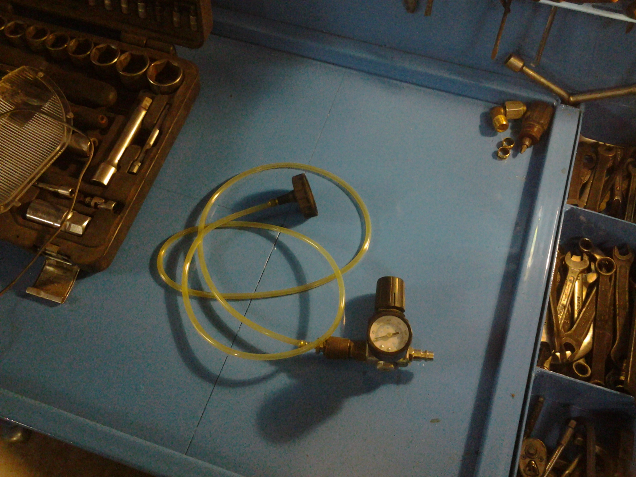

#16 ОФФЛАЙН   genzemarta
genzemarta
  • Cообщений: 2016
  • Город:Брянская обл.
    W124 2.0TD W210 2.9TD
Отправлено 14 November 2015 - 21:51
После моей прокачки сцепление работает как и положено Ваш же способ прокачки когда обычным способом не прокачать
Если по уму то в мерса прокачивать сцепу надо под давлением. Я себе делал такую приблуду из пробки и соска от безкамерного диска. К примеру в ауди а8 обычным способом тормаза вобще не прокачать, только под давлением.

#20 ОФФЛАЙН   genzemarta
genzemarta
  • Cообщений: 2016
Отправлено 15 November 2015 - 09:45
Делаете такую приблуду как у меня пробка с соском только воздух брать с запасного колеса спущеного до 05, и педалями др...ть не надо. Все прокачивается сверху вниз одним человеком.
Тс чудес не бывает если все новое значит чтото с браком ищи где сасет воздух.
