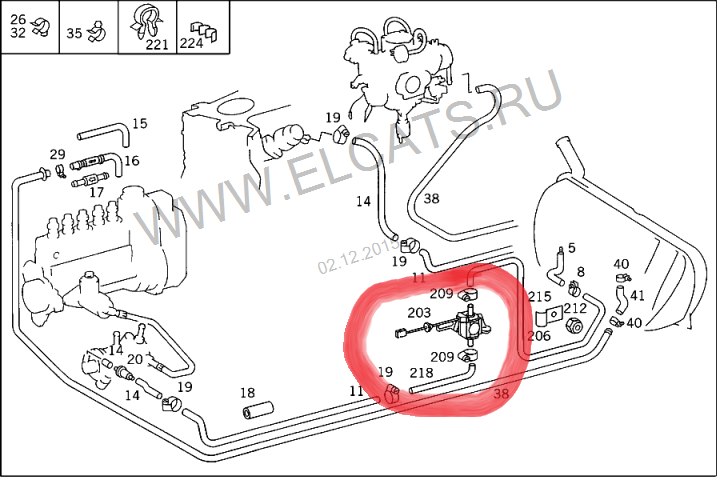

И что это за хрень, под № 203. Понятно что это клапан электромагнитный, в разрыве топливной магистрали, но на моей машине с 605-м его нет.
Зачем он?

Скорей всего вы сняли вакуумную трубку , с клапана глушилки .
Снял с глушилки вакуумную трубку.
:applause: точно
видимо накрылся замок зажигания, и вакуум шел когда не надо, соответственно глушил авто, остаточного вакуума хватало на некоторое время, что бы удерживать глушилку в положение мотор стоп...

Положение рычажка глушилки смотрится сразу. Тем и хороши мерсодизели, что причин не запуска не так много. Вот коллеги быстро и разгадали.
Электромагнитный клапан как-то связан с ИК-ключом.
вопрос по клапану открытый, для чего оно надо???

Противоугонка. :biggrin:
На 60-х.912 никогда такого клапана не видел. Там все обыкновенно подогреватель топлива - фильтр грубой очистки - подкачивающий насос - фильтр тонкой очистки - и сам насос.
Может клапан доп. опция связана с другими системами, например: предпусковой подогрев, сигнализация.
