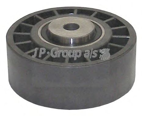

Ребята подскажите, вот этот ролик стоит косо, чё за фигня? 10 лет назад как то помнится снимал, да уже ни чего не помню. Если что, опишите как поменять.

Менял летом....если ролик стоит криво может подшипнику карачун пришел...он откручивается от своего тела одним болтом под шестигранник...вроде...

Один болт, под шестигранник, подшипнику писец. Куда уж точнее? Если, конечно, сам натажитель не навернулся. В любом случае телодвижения теже самые, только натяжитель в сборе дороже.
Чтобы заменить, нужно снять ремень и крыльчатки - всех делов на полчаса-час работы.

а можно купить новый подшипник и поменять
стоит криво потому что коромысло скособочено

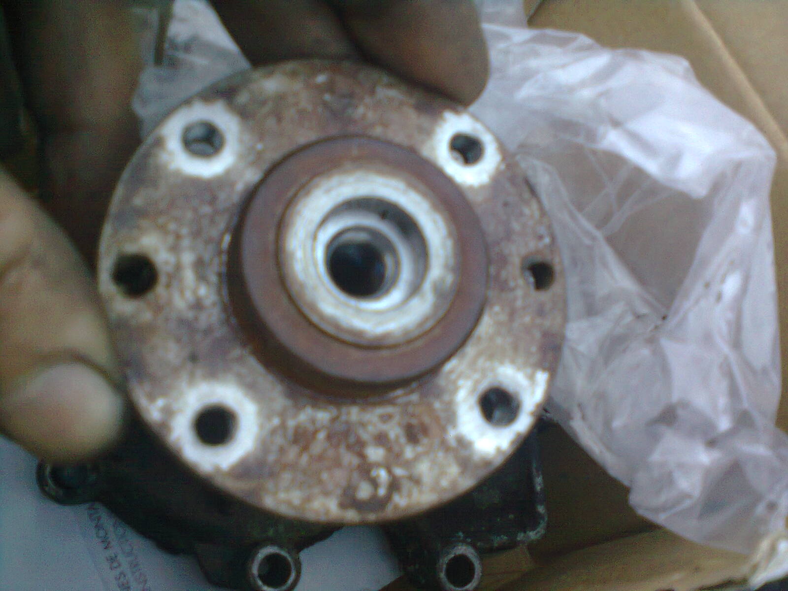

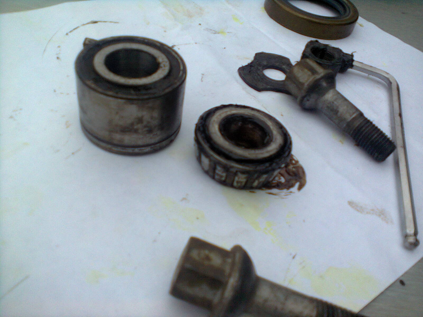

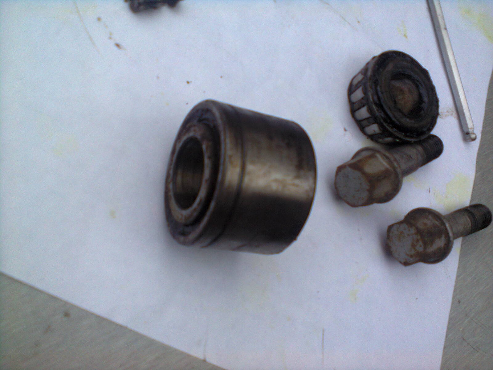

вот подшипник. в моём случае снимался радиатор. на болту вискомуфты резьба правая. за неимением ключа для стопора фланца помпы стопорили взявшись газовым ключом за шкив помпы упирая его в лонжерон.
без амортизатора гитары или с ним же но не рабочим раздалбывается передняя крышка. трещины идут.
