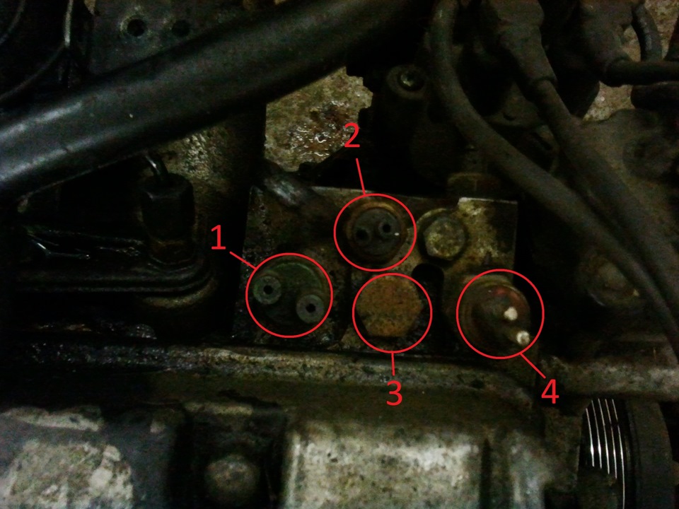

Парни, подскажите плиз, можно ли так делать, пытаться завести двигатель без подключенных патрубков, а то я все больше понимаю, что поговорка - С ДУРНОЙ ГОЛОВОЙ НОГАМ ПОКОЯ НЕТ - это прям про меня :bangheat:
Короче переставлял двигатель на машине. Менял 102 на такой же 102, только более живой. Сосед по гаражам (у него такой же 124 230 только с АКПП) сказал, что типа двиг этот заводится и без подключенных патрубков. Типа ставим двиг, подключаем все фишки и разъемы и можно заводить пробовать, и если все гуд, то заведется как нефиг делать.
Ну и чего, поставили двиг, фишечки/разъемчики вроде все приделали по местам. Тырк-пырк - и ни фига. Заводится тока при нажатой педали газа и работает как будто на двух свечах. А только педаль отпускаешь сразу же глохнет.
По подключению датчиков/фишек практически уверен, что все правильно подключил. Мне кажется там по другому и не получится ни фига.
Из того, что менял:
регулятор оборотов холостого хода - на моем стоял двухконтактный, а на донорском трехконтактный. Соответственно фишка у меня под 2 контакта - снял со своего движка и переставил
под KE заслонка, от которой идет провод
У меня на движке был этот провод и в проводке на него была фишка. У донора такой штуки не нашел. В итоге снял со своего движка и переставил
и еще один датчик (под номером 1)
на доноре был одноконтактный, а у меня двухконтактный. Тоже его поменял.
Больше ни куды не лезли.
Машина стоит без движения. На выходных буду еще раз смотреть по подключению всего, и если не найду, то, видимо, надо будет ехать к нашим мастерам с форума с прямыми руками
буду мега признателен за советы, подсказки и помощь

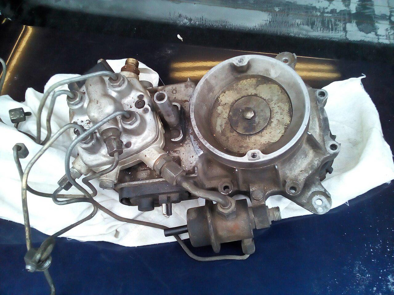

Фото твоё? Это к-джетроник, а не ке.

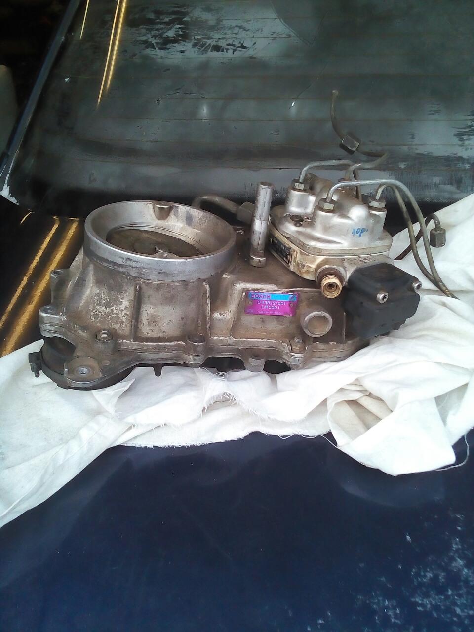

не, фото не мое, нашел в тырнете.
вот моя приблуда

вот моя приблуда
Ну и что ? У всех такие приблуды у кого КЕ- Jetronic.

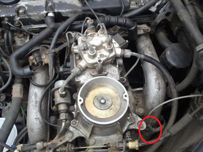

На впускном коллекторе, трубе четвертого цилиндра, с обратной стороны, прилегающей к двигателю есть тонкий штуцер. Он в зависимости от того автомат или механика должен быть с трубкой или заглушен. Если этот штуцер открыт, то это уже влияет на работу двигателя. Любая трещина в шлангах влияет на работу.
Теперь примитивно о работе двигателя. Топливо в двигатель подается через форсунки, на форсунки через дозатор-распределитель (паук), на дозатор из топливного бака, с помощью насоса. Снизу дозатора есть шток плунжера, при давлении на который плунжер поднимается и открывает подачу топлива к щелям буксы, после которых топливо идет на форсунки. Нажимает на шток плунжера ролик напорного диска (лопата). Это рычаг, с одной стороны ролик с другой стороны напорный диск. При заводке двигателя под напорным диском создается отрицательное давление (вакуум), напорный диск опускается, и обратным концом давит на шток плунжера.
про этот штуцер идет речь?
Нет. Я ошибся. :bangheat: :bangheat: :bangheat:
Не на впускной трубе четвертого, а третьего цилиндра. Находится рядом с расходомером.
И это как пример того что такое малое сечение влияет на работу двигателя. Для представления о том, что будет если совсем без патрубков. Кстати, к вакуумной системе относятся и трубки корректора фар. Одним словом- утечек по вакууму не должно быть ни где.
