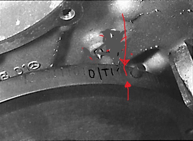

Вот тут у меня на колене метка установлена когда метка ниже на 1мм
не та метка

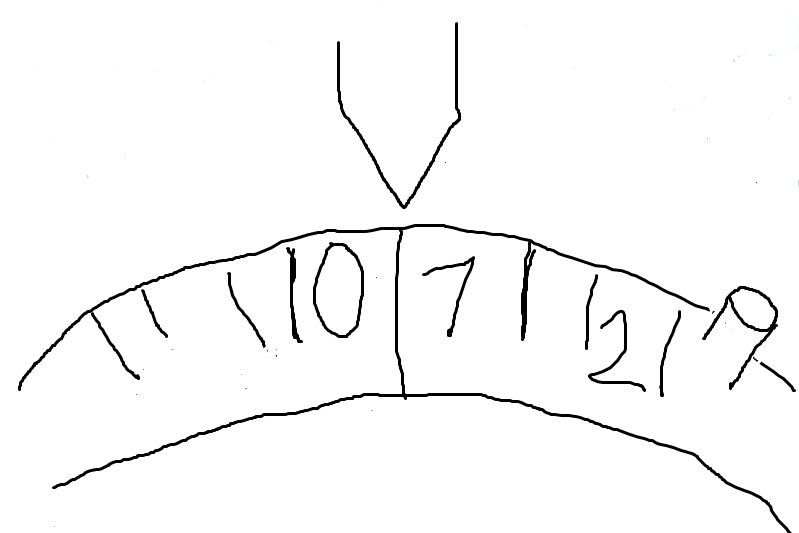

не так,как ты думаешь
на тебе схему

У меня там же где у тебя на фотке показано , после нуля сразу стоит самая длинная палка, вот прямо по ней , я просто на схеме забыл что после нуля нарисовано , всё правильно у меня метки тогда получается.
ВОТ а если я ставлю метки на распреде ВРОВЕНЬ с плоскостью тогда меня на колене метка оказывается на полоске сразу после 1(единицы) перес самым цилиндриком вот на схеме ------->

ну так на зуб ошибка и есть. надо повернуть распред на зуб против шерсти...

Ставишь колено в ВМТ,откручиваешь натяжитель,откручиваешь звезду распредвала,ставишь распред по метке,на звезде перекидываешь цепь,чтобы звезда оделась на распред,вкручиваешь натяжитель(перезарядив его перед одеванием)вертишь колено два оборота,проверяешь метки.Пы.Сы.Если при прверке компрессии с маслом ,компрессия не поднялась-причина фазы ГРМ или прогар клапана(не твой вариант тк прогарает один клапан,как правило)Как-то так.
