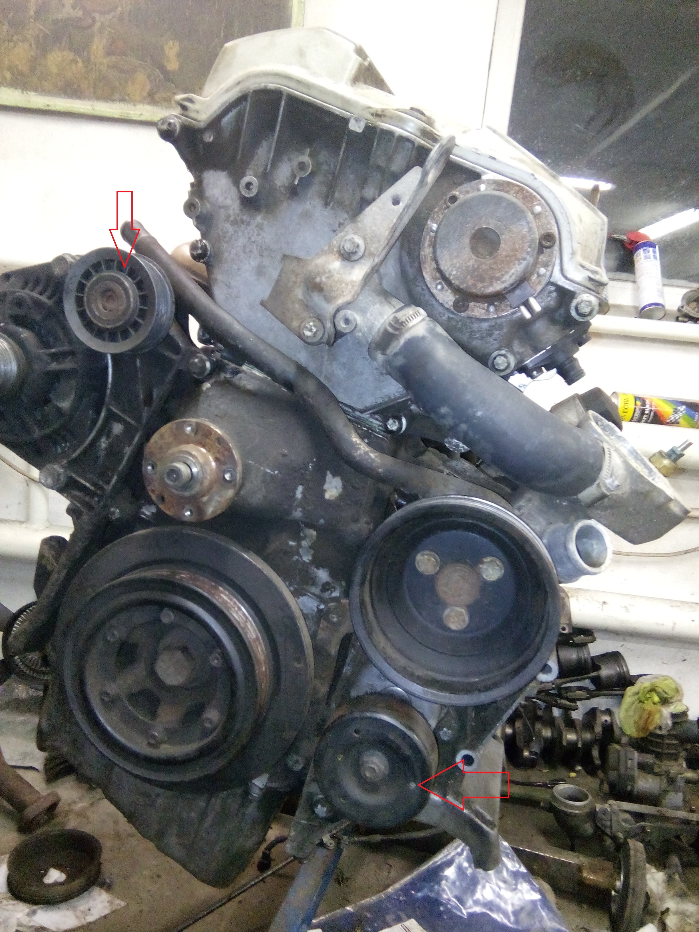

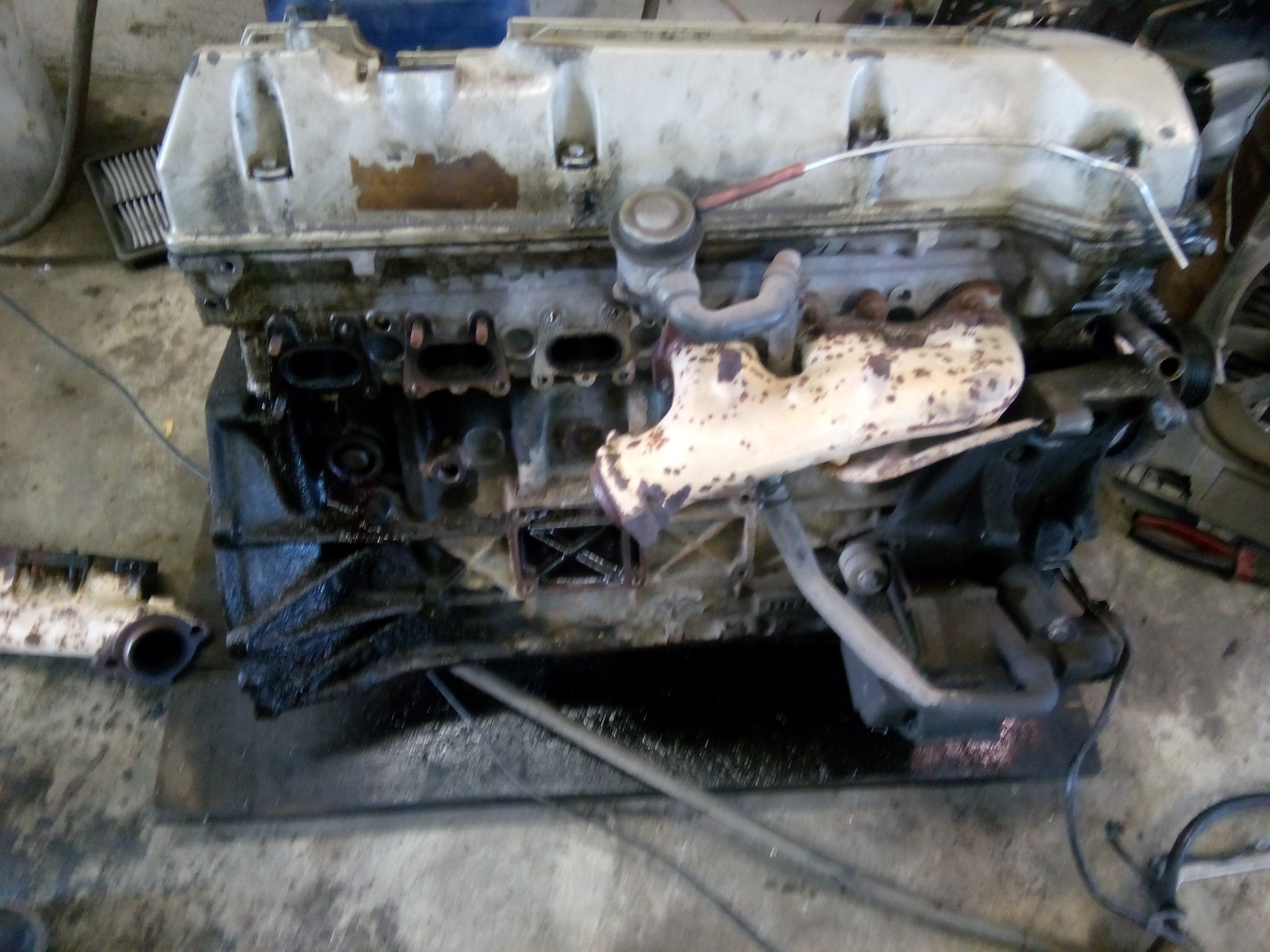

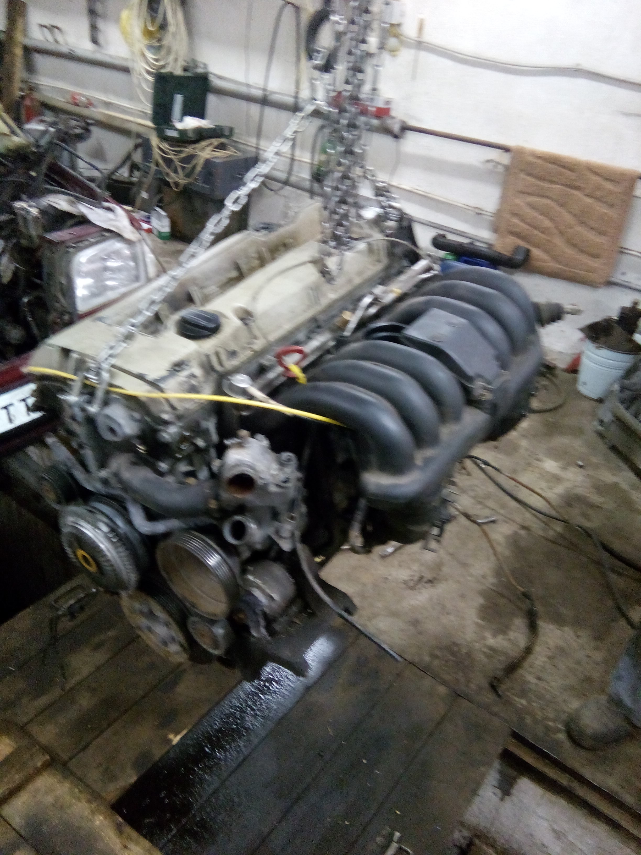

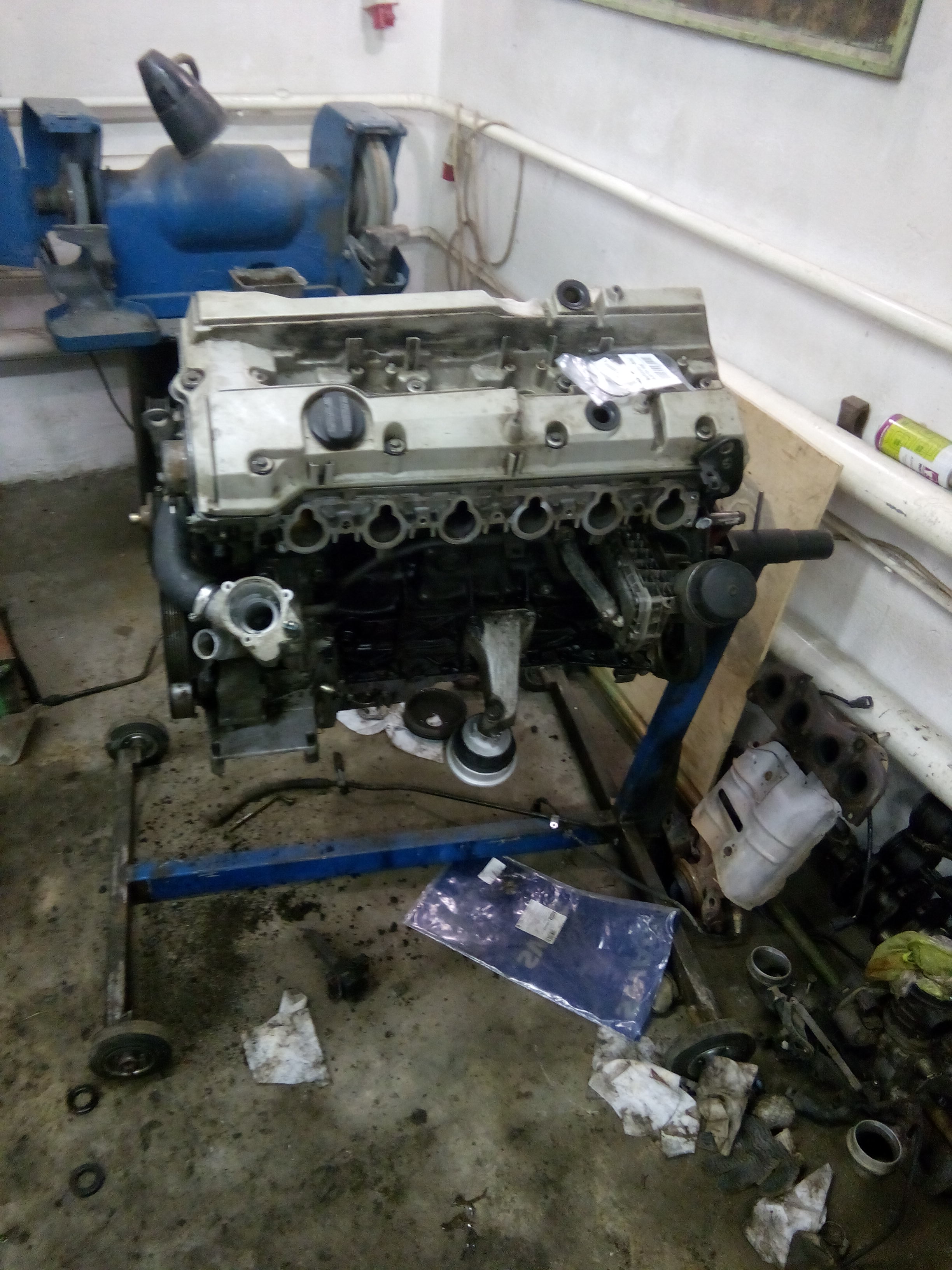

#10 ОФФЛАЙН   verum99
verum99
  • Cообщений: 368
  • Город:ВОРОНЕЖ
    w202 C280 M 104 1993г
Отправлено 23 March 2016 - 22:51
это 945

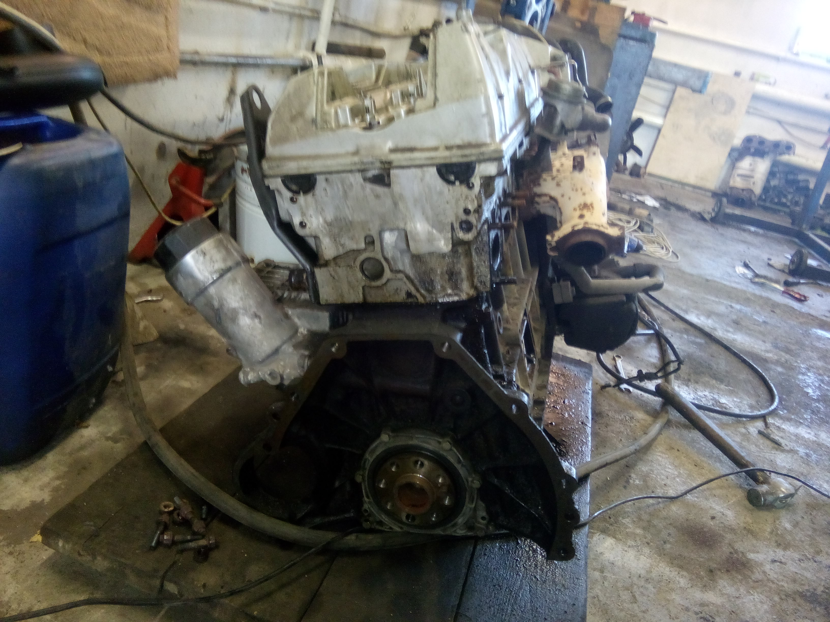

#11 ОФФЛАЙН   verum99
verum99
  • Cообщений: 368
  • Город:ВОРОНЕЖ
Отправлено 23 March 2016 - 22:54
а это мой 941
когда то в 1994 190Е первая любовь
форд мондео АКПП 2.0 л. 1999г продан
сейчас w202 c280 93г.АКПП,Sport.
Viber: WhatsApp: 89601231978
#12 ОФФЛАЙН   mehadik
mehadik
  • Cообщений: 1780
    W202, С220
Отправлено 23 March 2016 - 22:58
на фото в 945 й уже датчик распреда от 41 прикрутили?
W202, C180, 1995, Esprit
W123, 1981, М111, МКПП
W124, 230TE, 1990
#13 ОФФЛАЙН   verum99
verum99
  • Cообщений: 368
  • Город:ВОРОНЕЖ
Отправлено 23 March 2016 - 23:16
на фото еще нет

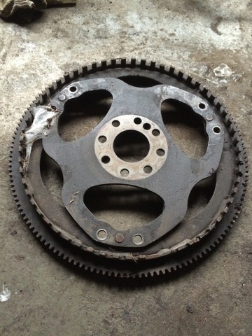

#16 ОФФЛАЙН   verum99
verum99
  • Cообщений: 368
  • Город:ВОРОНЕЖ
Отправлено 24 March 2016 - 09:14
номер датчика с мотора 104 945 ....0031537228 и вот фото маховика с 945 под какой он датчик?
#17 ОФФЛАЙН   sheremet
  • Cообщений: 24785
Отправлено 24 March 2016 - 10:15
мотор был под МЕ . это мы уже выяснили. Бог с ним. но не заводится он по иной причине...
надо цеплять сканер и понимать что с ним происходит. мне кажется мозг не видит магнитик.

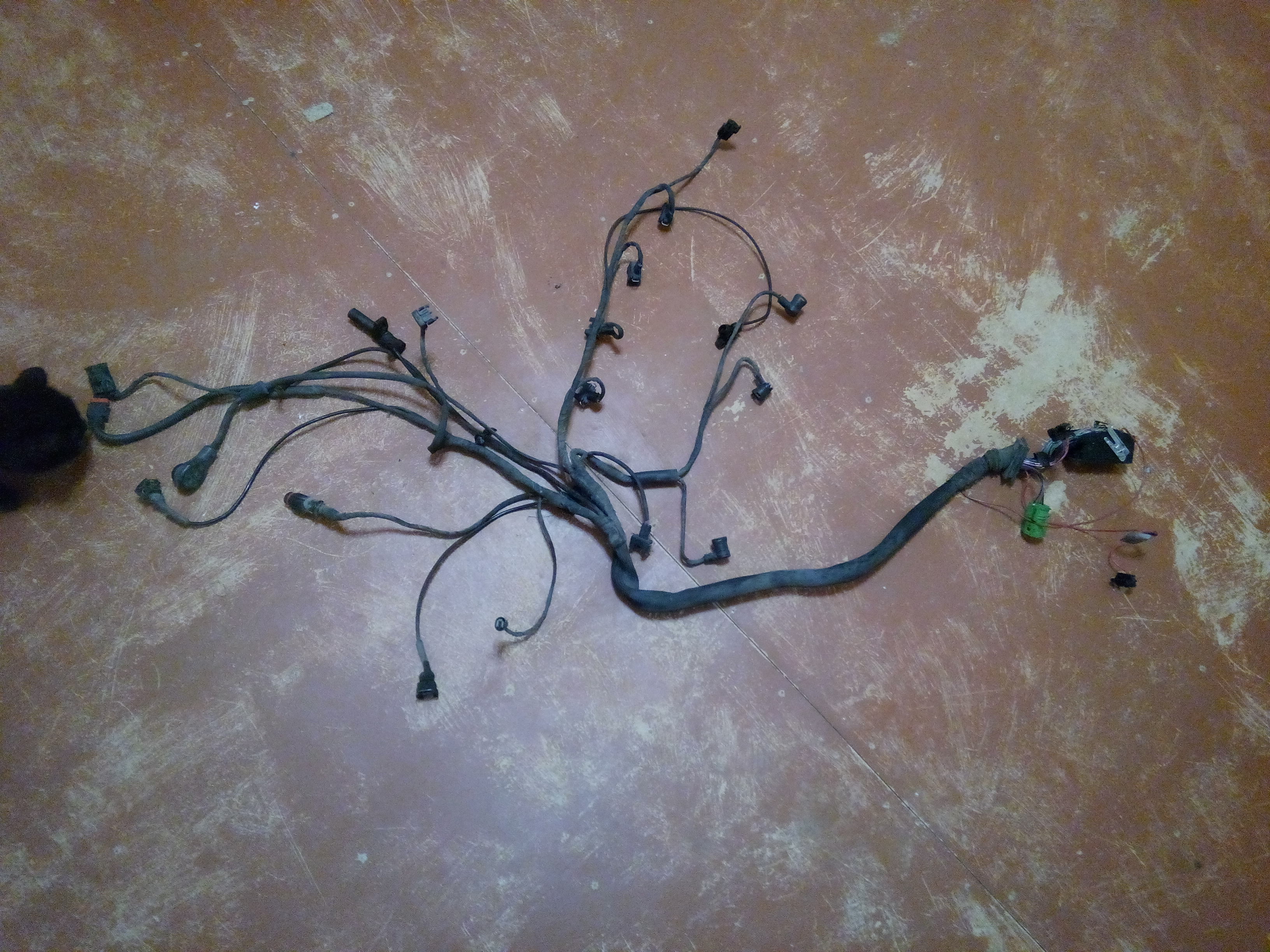

#19 ОФФЛАЙН   verum99
verum99
  • Cообщений: 368
  • Город:ВОРОНЕЖ
Отправлено 24 March 2016 - 23:48
а вот и моторная коса нашлась с 945 и в отличном состоянии и со всеми разъемами и датчиками...
