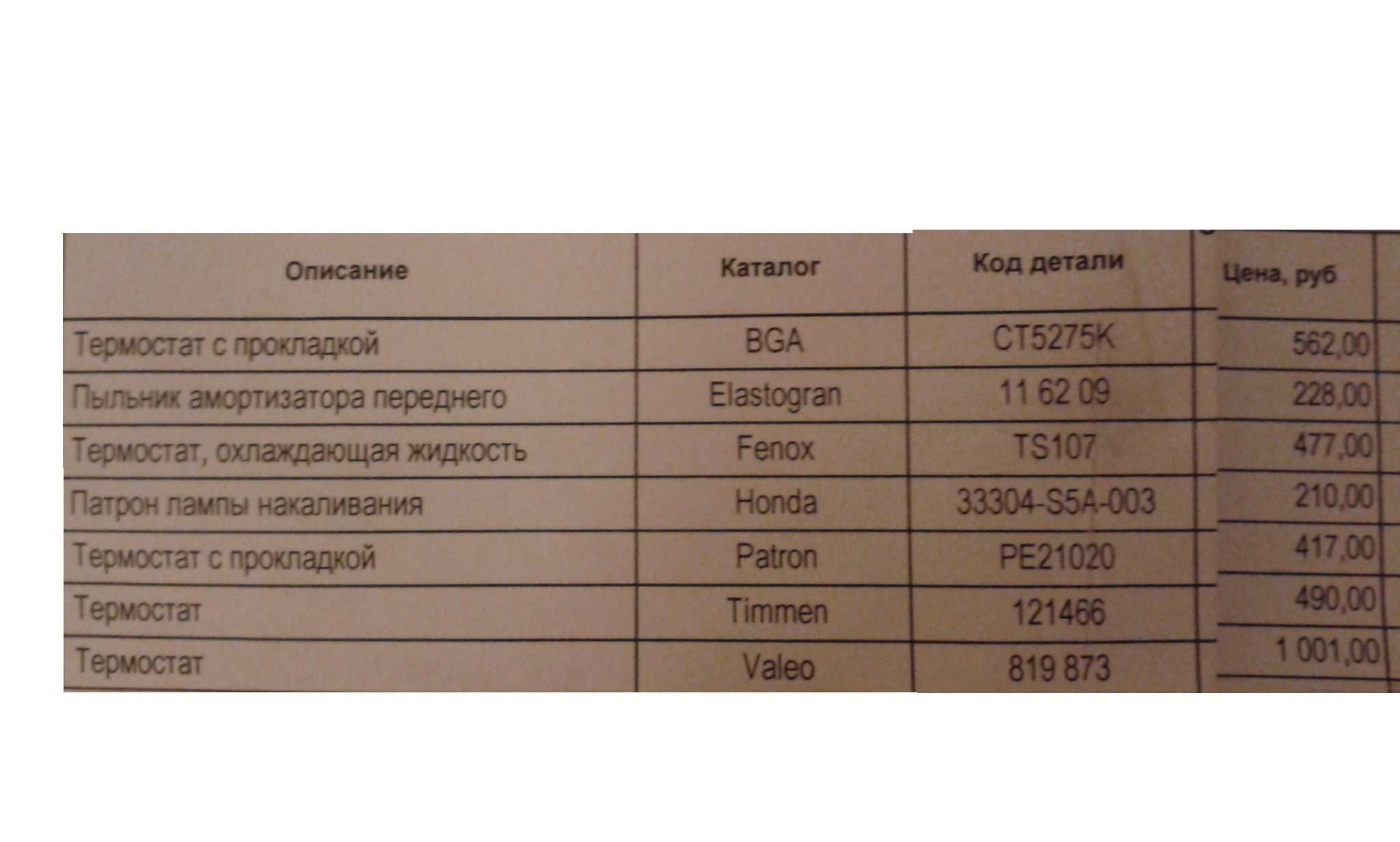

выбирал теростат, и реши до кучи заказать еще 4 штуки, чтобы подловить на левом товаре. при этом выбирал из прайса только те фирмы, которые имеют единственный вариант заказа. увы, все 5 термостатов пришли разные. НО! рассказываю

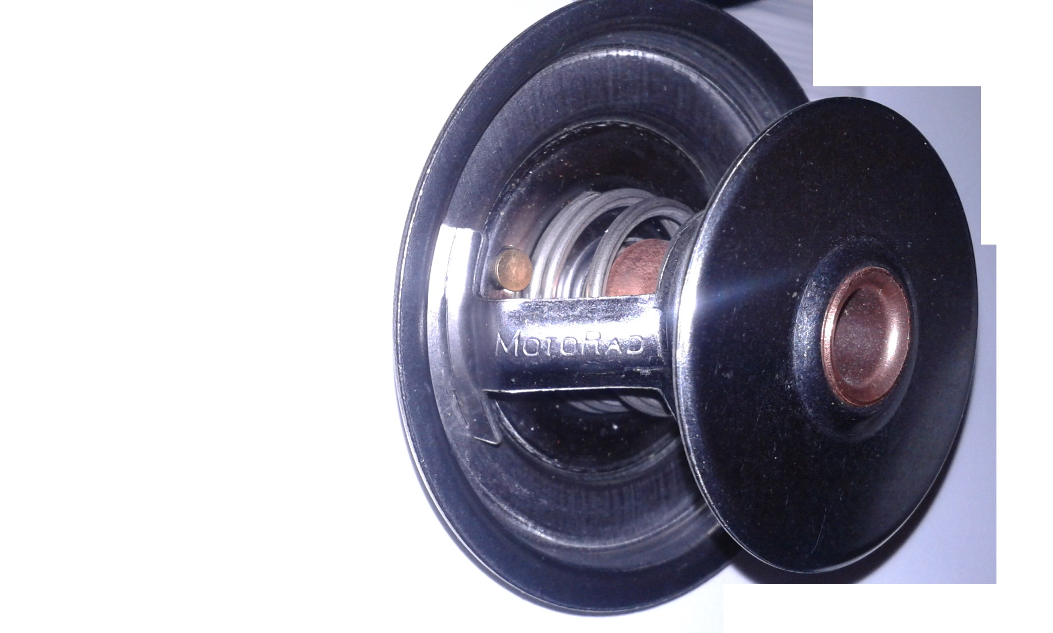

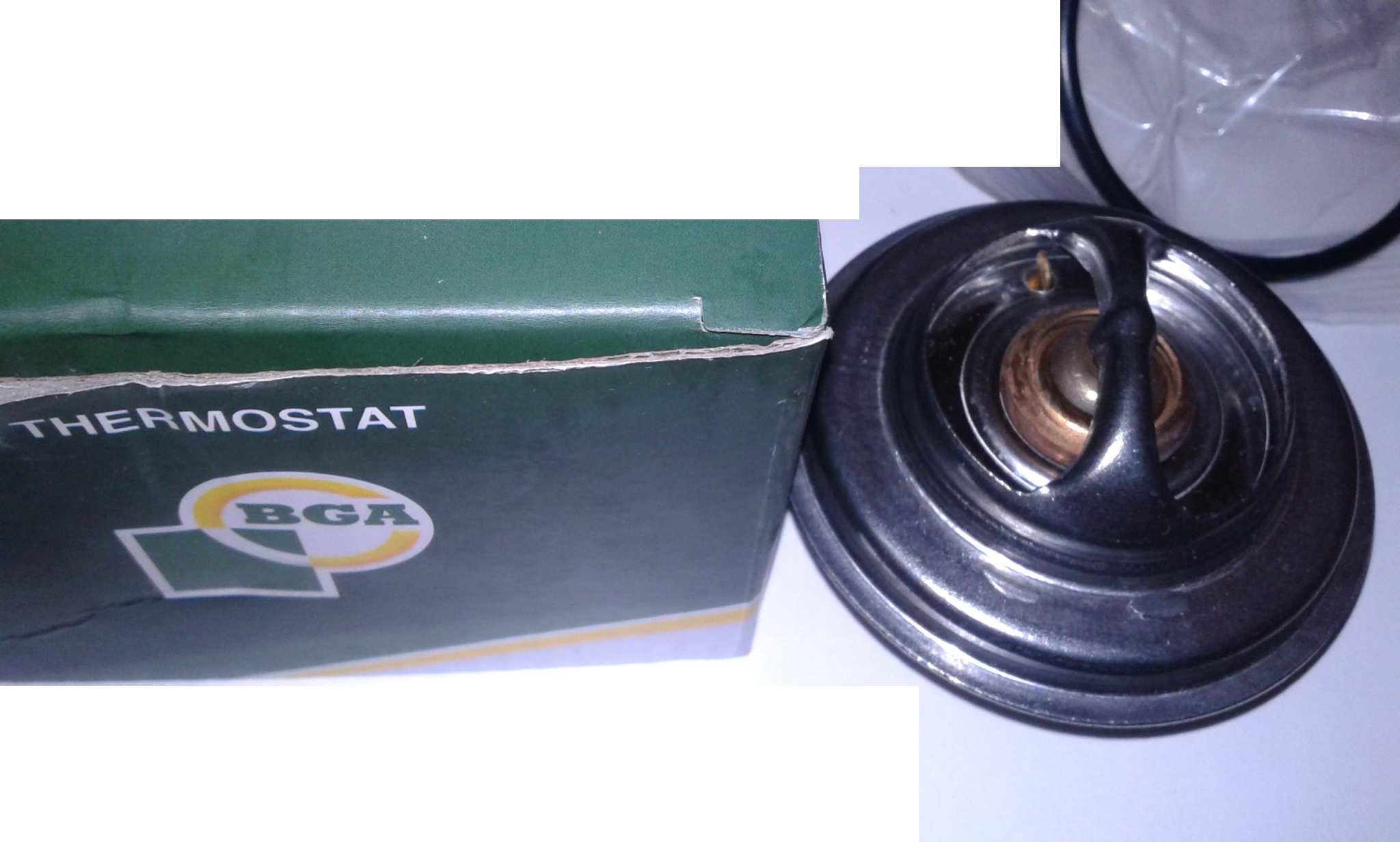

BGA , 562руб. проверка не удалась, тк внутри лежал MotoRad. виноват экзист или это опять рассказ про упаковщика- не установить. качетво исполнения среднее, странное место установки воздушного вентиля. НО! у этого теромса самый большой. яб сказал огромный латунный механизм, и кк ивдно на нем собственная маркиррвка 88 градусов. на самом термосе других надписей нет.

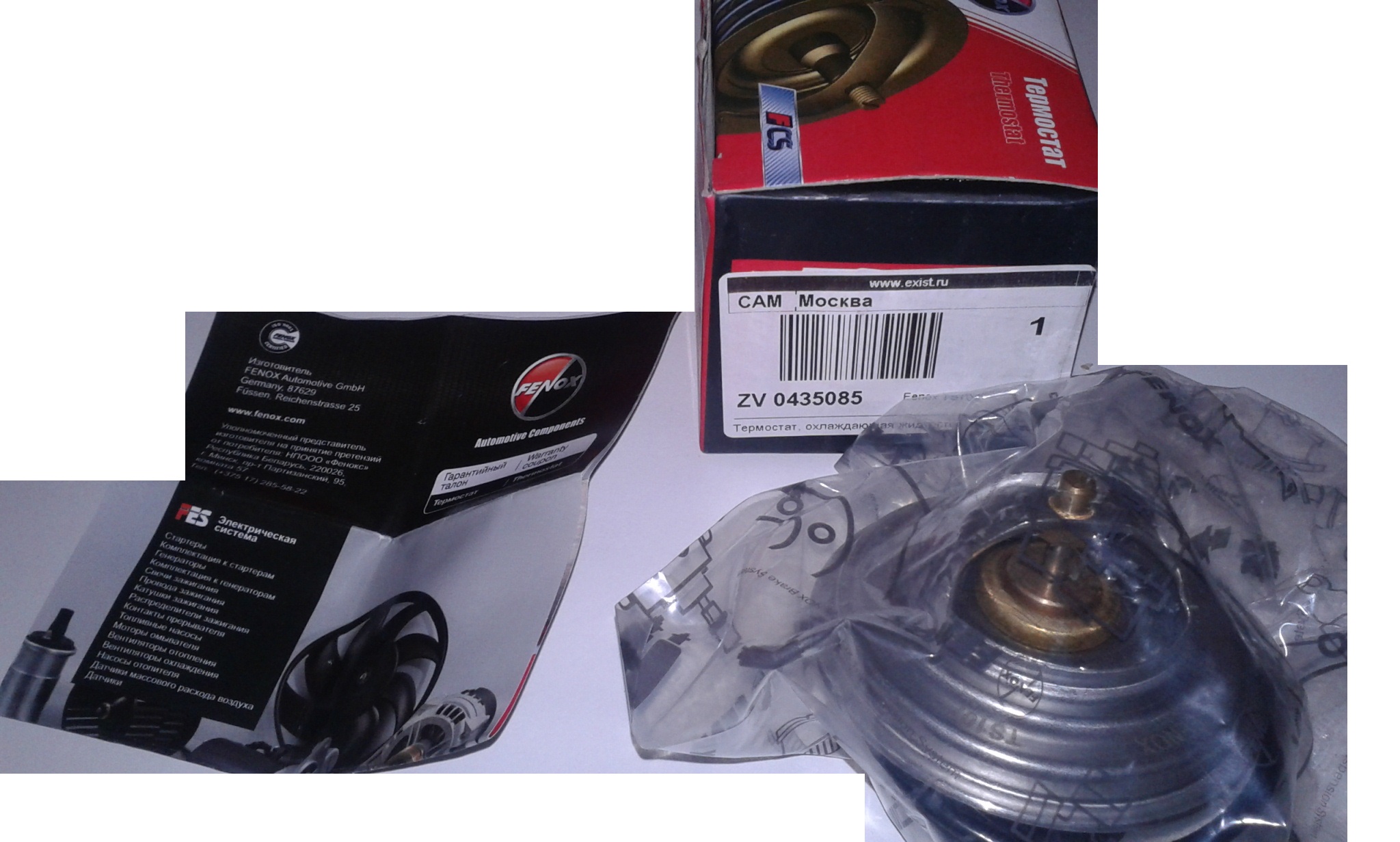

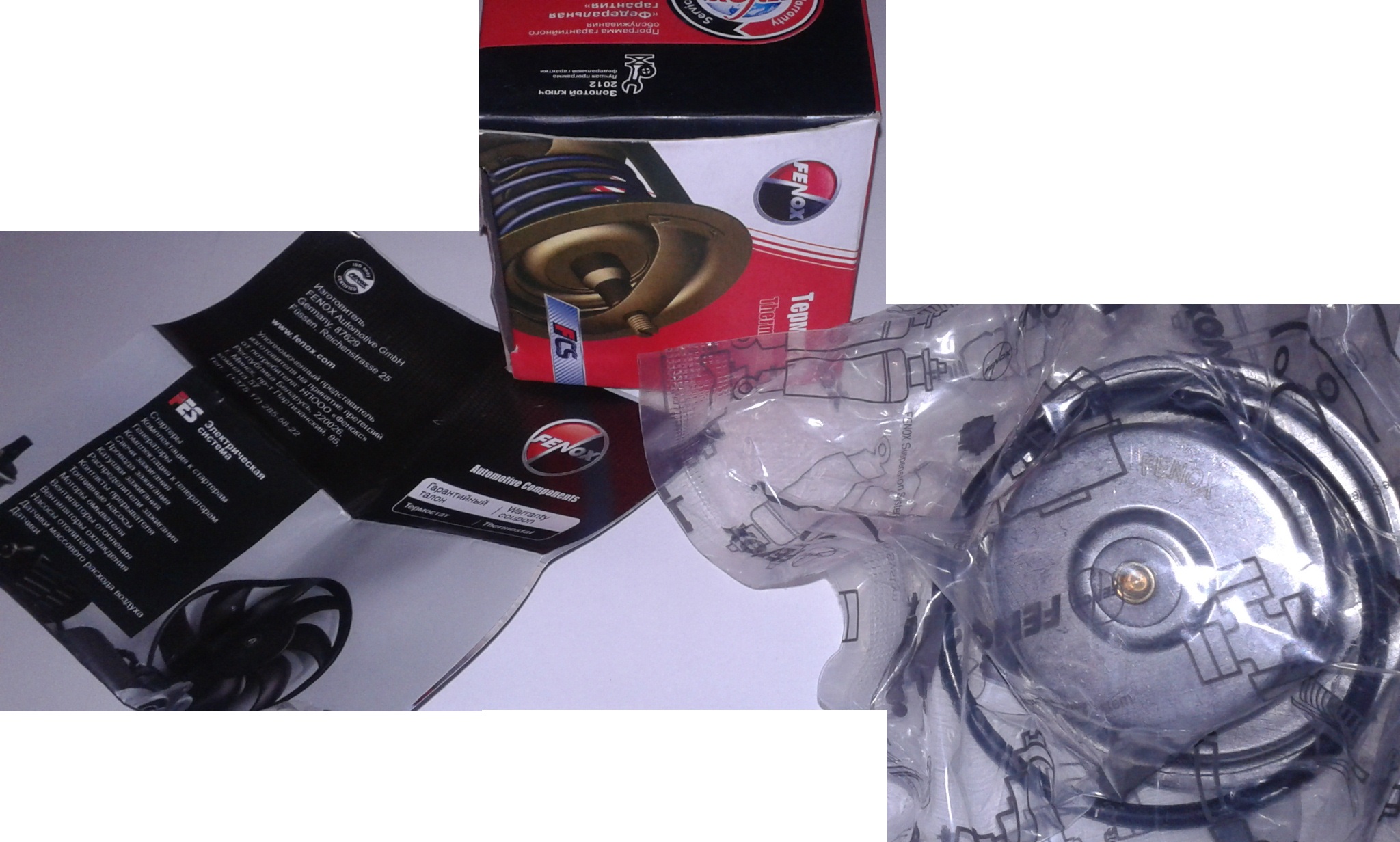

Fenox, 477руб. отличная вакумная упаковка, самый аккуратный из всех сделаных, конструкция внешне копирует оригинал типа бер-томсон. полная маркировка. однозначный лидер, еслибы не одно но. .. сам латынный механизм очень похож, хотя и не идентичен дешовым бракованым термосам(далее топраны будут) тем не менее, с таким отношением к детали, слабо верится, что с механизмом схалтурили. мой выбор -фенокс. за фоты извиняйте, не рвал упаковку

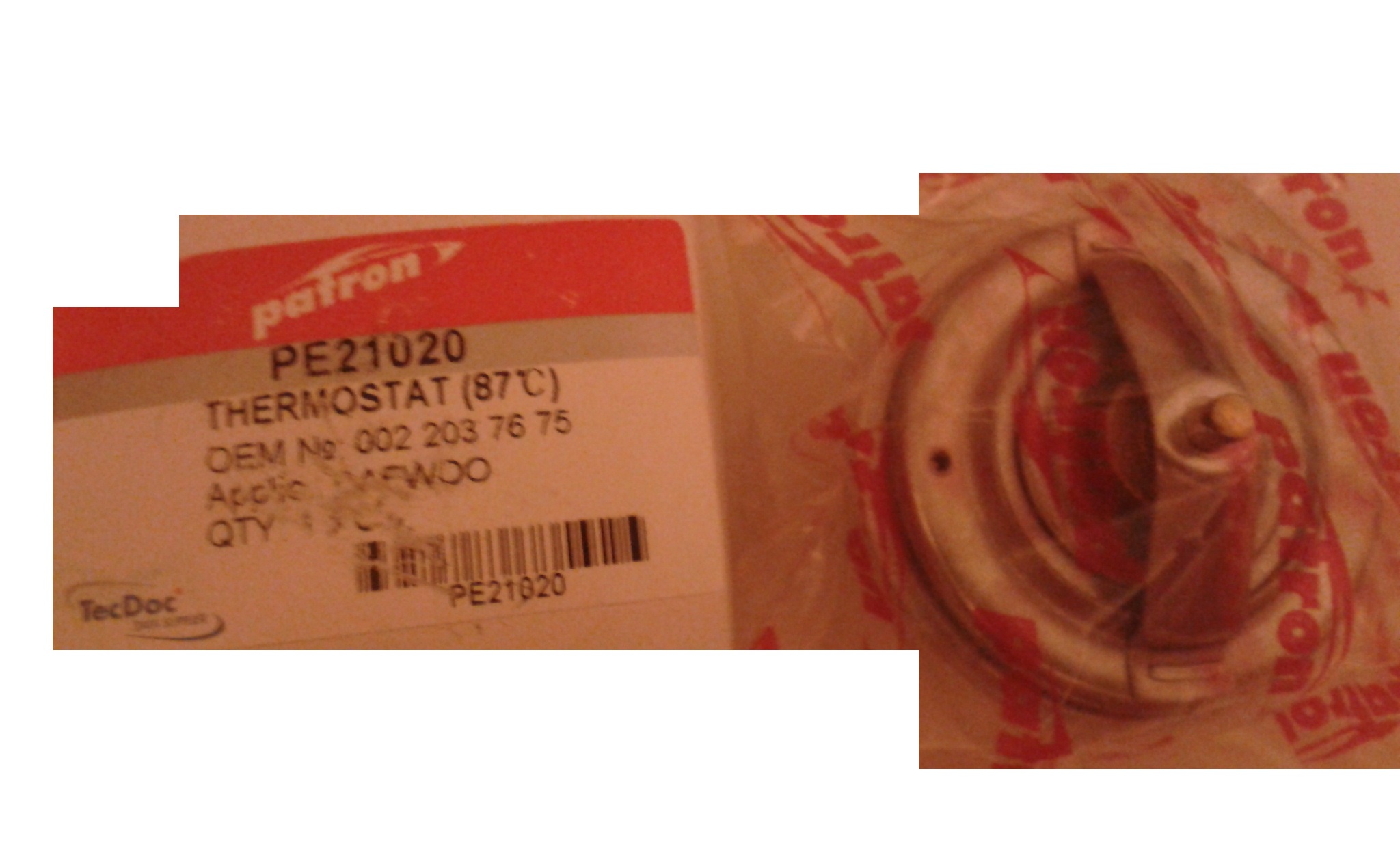

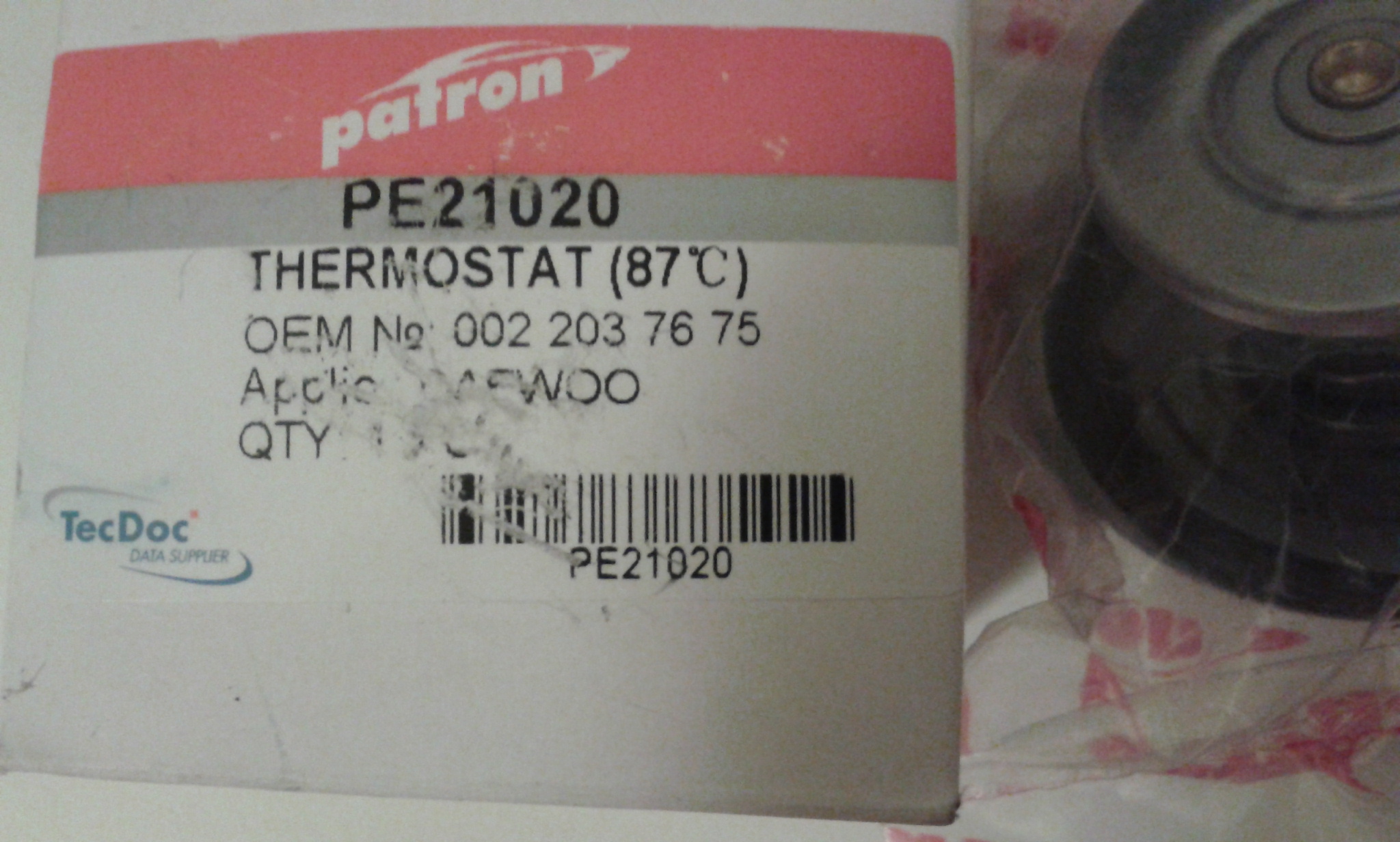

Patron, 417 руб. манагер доказывал, что это 100% китай, брать ненужно. был второй самый дешовый из всех в экзисте, но с одним номером. сам термостат в отличной упаковке, очень аккуратно сделан, нормальня стандартная конструкия, герметично упакован, никаких претензий не вызвает, выглядит качественно. но у него самое маленькое из всех медный механизм, зато не похож на топран и феникс. на коробке написано для Daewoo. тоже не распечатывал, звиняйте

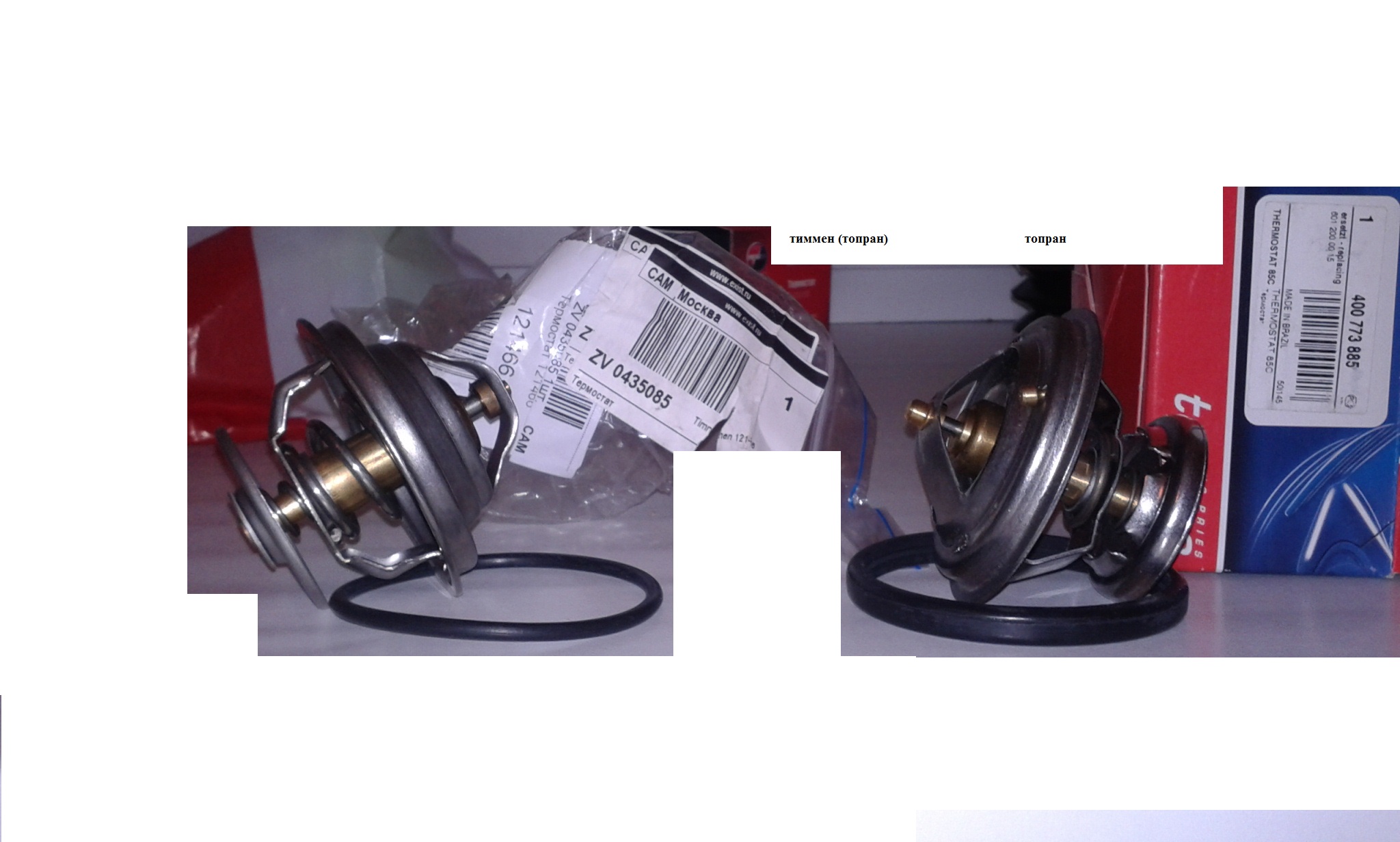

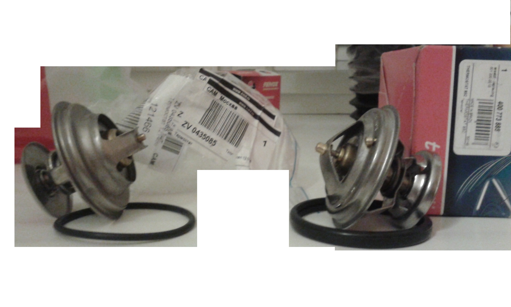

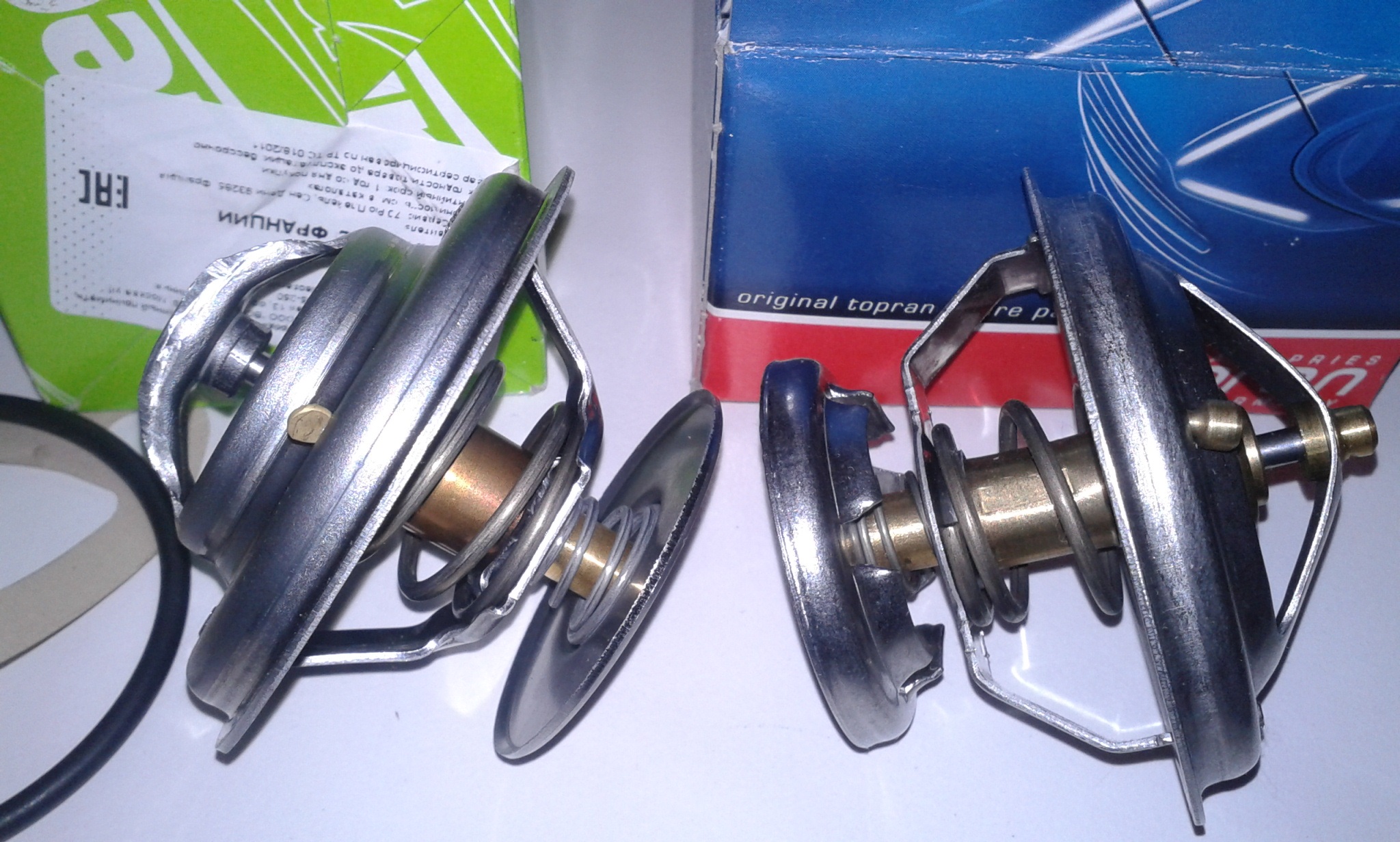

Timmen 490руб. не помню где что слышал, но возлагал на него большие надежды, оказался не просто худшим, а говном, но опять НО! это экзист, что там на самом деле неизвестно. по этому заказу пришол теростат с маркировкой topran. просто замотаный изоленто без упаковки с наклейкой экзиста. на термосе воздушного вентиля нету вооще, вместо него просто дырочка между створками. для сравнения справа но фото тотже топран, почуствуйте разницу.

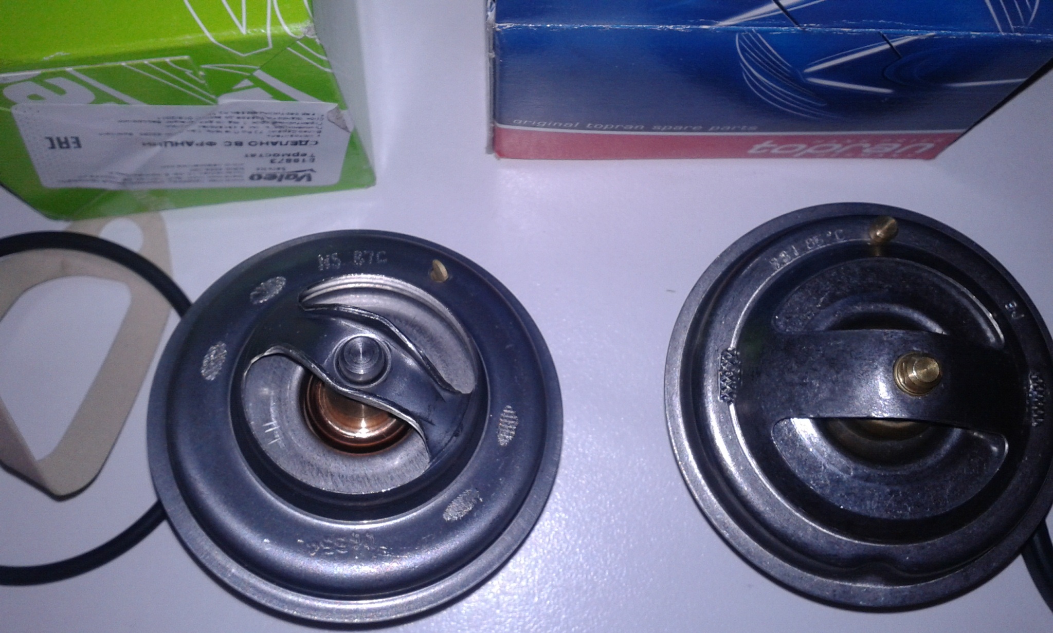

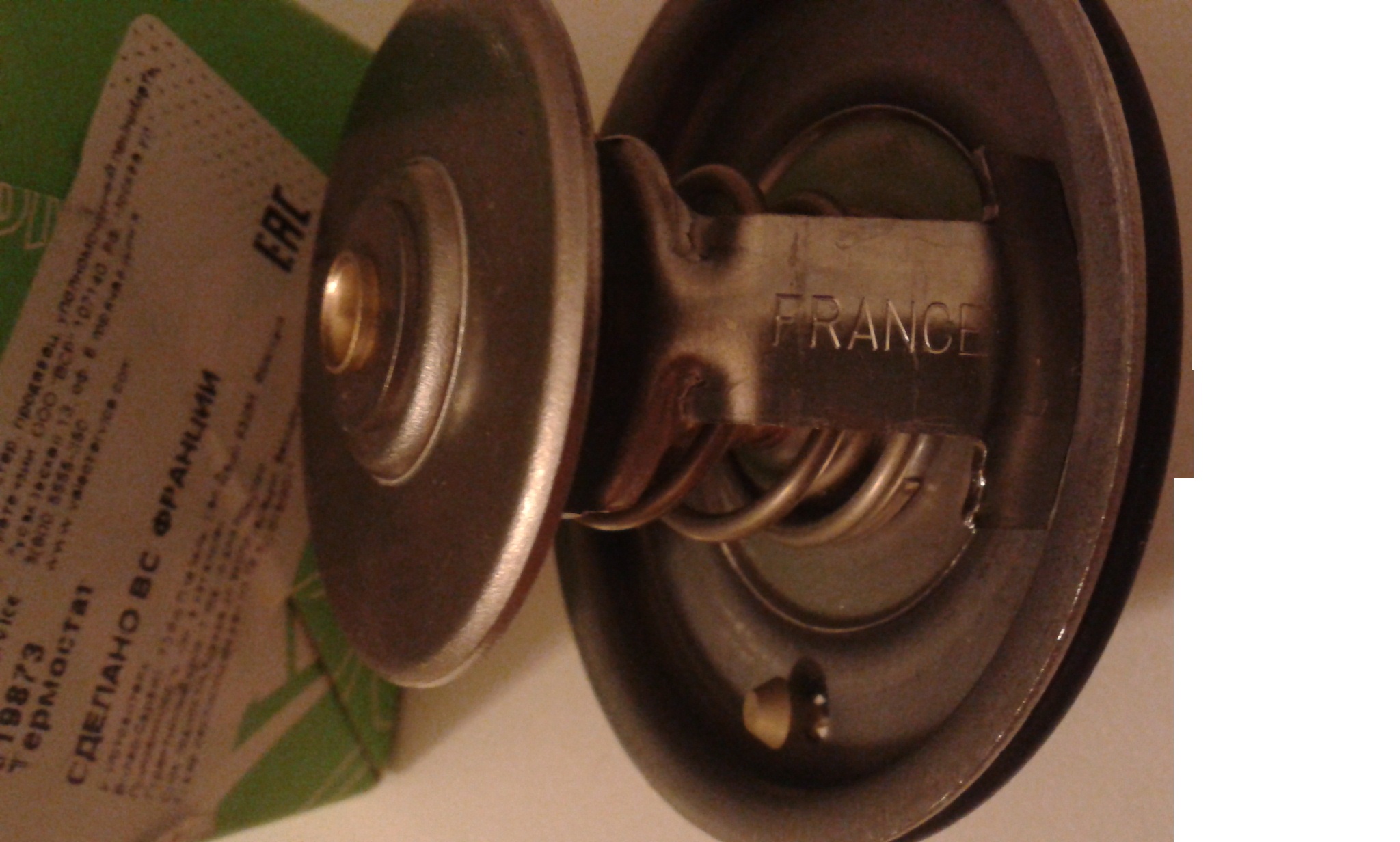

Valeo 1001 руб. собсвенно ради этого термоса все и затевалось, самый дорогой за 1000р. того не стоил.... качество исполнения отвратное! на фото рядом с топраном, яб скзал топран лучше. и опять НО! это экзист, внутри лежал термостат Calorstat онже Veler , который в прайсе экзиста в 2 раза дешевле. нормальной маркировки. которую можно прочесть -нету. медный механизм второй из самых маенких, но из плюсов этот механизм выглядит очень прилично, визуально лучший из всех. приложен прокладка корпуса теромса зачемто. денег этих имхо не стоил, но увы, veler ов в прайсе 5 разных, выбрать невозможно.

хотя есдибы на мотораде (бфг) былбы нормальный клапан, тояб предпочел его, у него здоровое рабочее тело, и на нем отделная маркировка, которую от нечего делать ставить не будут.
