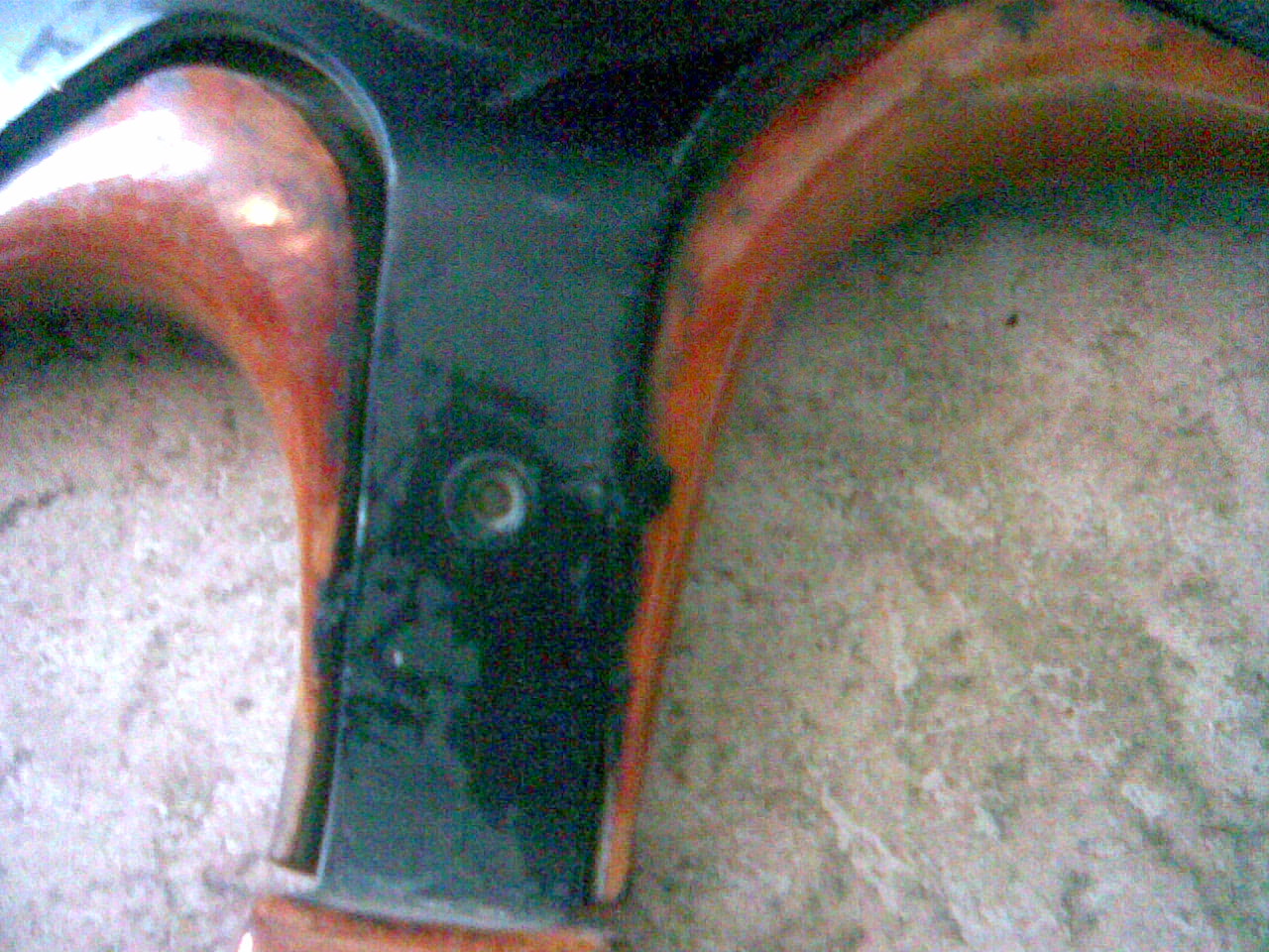

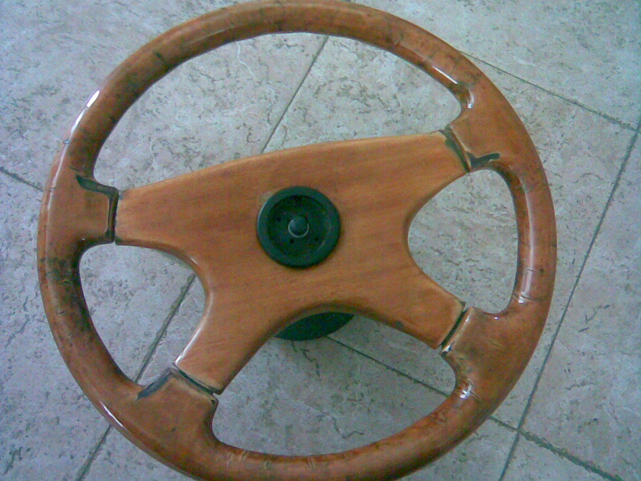

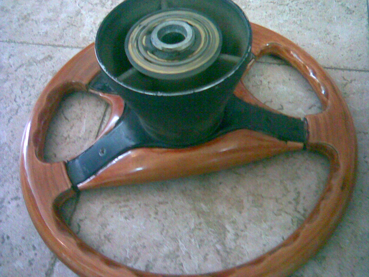

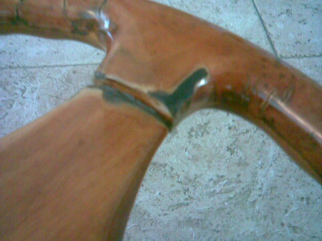

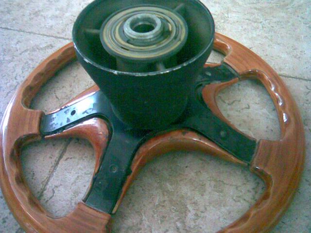

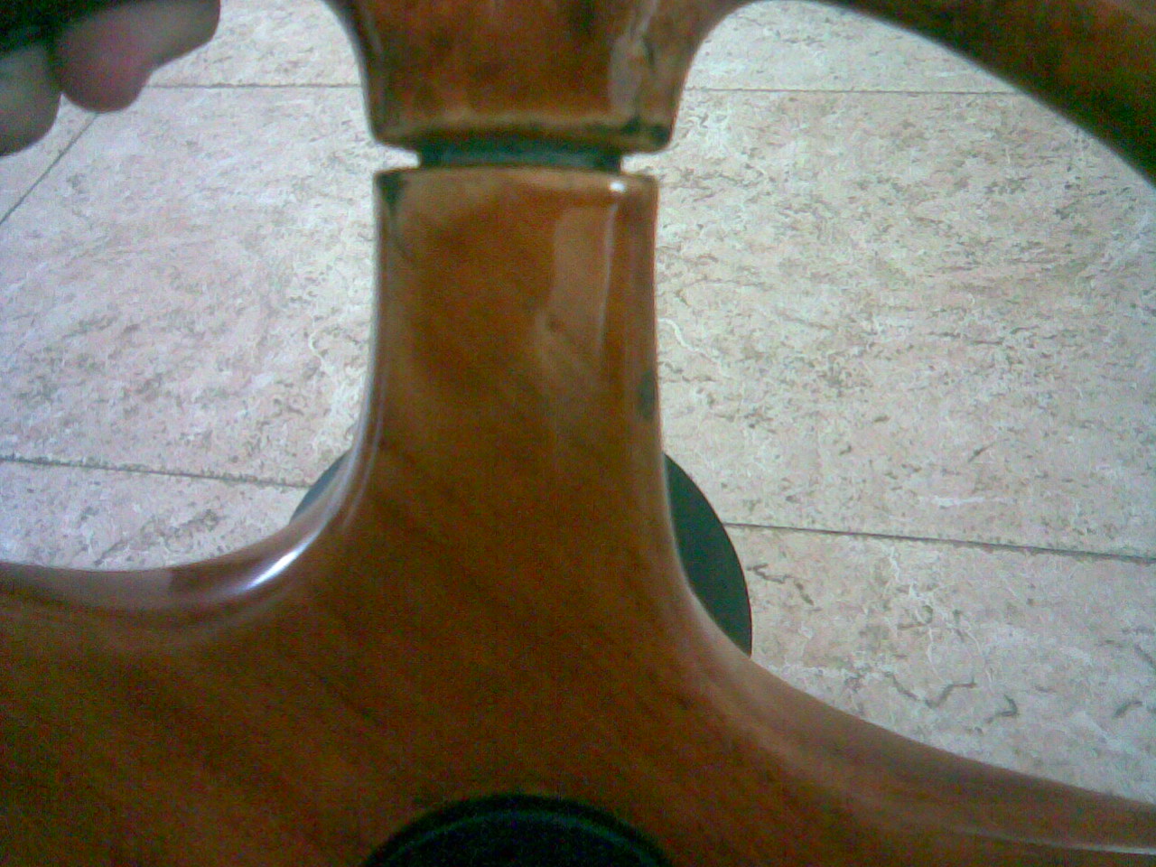

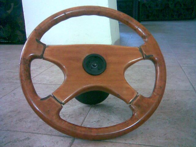

как вам? купил за 30$ :))))

приятная цена. состояние на 3 балла из 5.

Вида никакого!! :down:
Зашкурь его мелкой шкурочкой,убери остатки старого лака,и покрой заново лаком слоя в 3-4,сначала 2 слоя "Нитро-лака" а затем 2 слоя "Масляного".
И будет вполне приемлемая бараночка :lau:

Оченб неплохой руль! Только вот состоянице неважное :neutral:

млин, все не то говорите....
1сначала смывкой убрать старое покрытие
2потом - не очень мелкой все выровнять
3далее - мелкой
4протереть мокрой тряпкой - дать высохнуть
5мелкой - снять высохшие задравшиеся волокна
6опять тряпкой - высушить
7опять нулевкой
8покрыть 2-3 слоями паркетного лака ПФ (не мастикой!)

имхо Г.
я лучьше с обычьным поезжу . он и по симпатичьнее этого буде

Этапы реставрации руля:
1.Снятие старого лакового покрытия,методом циклевания и вышкуривания,строго по волокнам древисины,иначе остануться невидимые поперечные царапины,которые проявятся только после покрытия руля марилками,лаками.
2.При желании зделать руль темным,он окрашивается морилкой на водной или спиртовой основе.
3.После полного высыхания морилки(если покрывался),обильно покрывается 1-им слоем Нитро лака.
4.После полного высыхания,вышкуривается обратной стороной шкурки,на тряпичной основе,чтобы убрать весь ворс,который был поднят нитро лаком.Если требуется повторить пункт 3 и 4.
5.Очистить поверхность от руля от мелких частиц шкурки,и дерева.
6.Покрыть от 1 до 3 слоев Масляного лака. Для предания глянца.

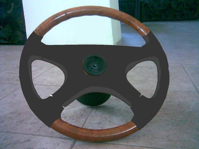

А может вот так кожей руль перетянуть?

шкурь до дерева
выводи мелкой наждачкий
слой шеллака
два слоя полиэфирки
а биби кожей тяни с отделкой....
