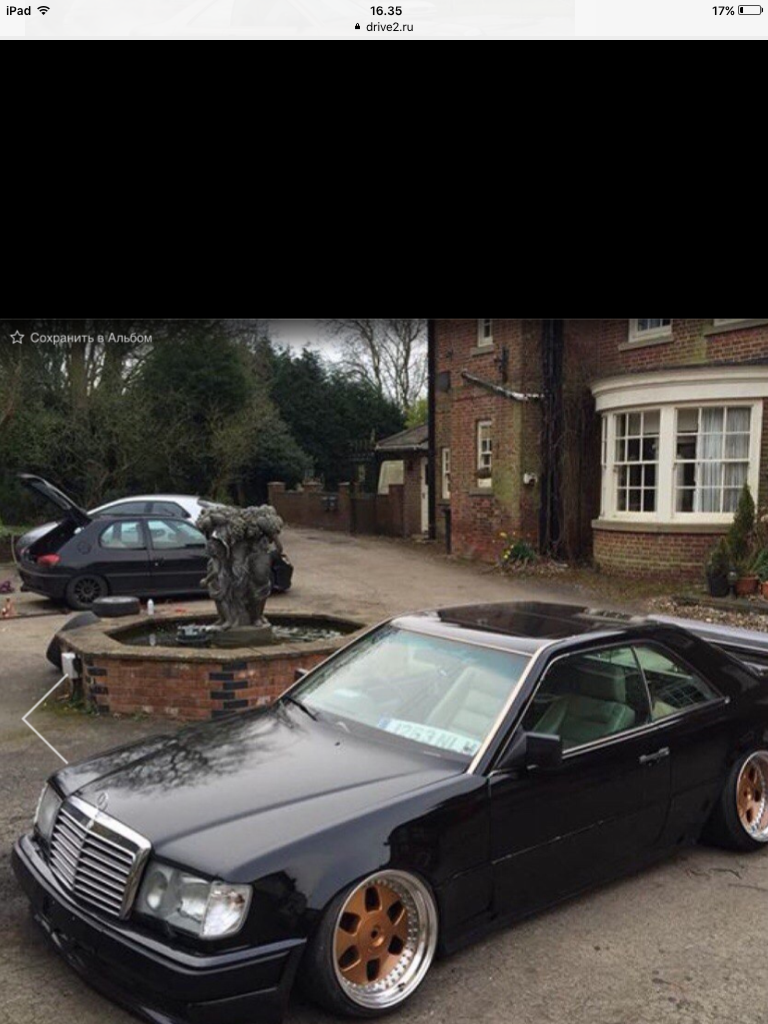

Добрый день, товарищи. Подскажите, подалуйста, по поводу молдингам лобового стекла, которые плавно переходят на крышу. У меня нам s124 обычные чёрные. Но увидел на некоторых 124 такие же молдинги бронзового цвета. Возможно ли такие купить на универсал? Что это, отличие комплектаций?

... увидел на некоторых 124 такие же молдинги бронзового цвета. Возможно ли такие купить на универсал? Что это, отличие комплектаций?
Нет, это результат выгорания на солнце и многократных моек.
Со временем черное покрытие стирается и они меняют цвет.

На универсалах были только черные.

Сто раз обсужлалось на всех существующих мерсофорумах. Не бывает на седанах и купе НОВЫХ молдингов ни каким другим цветом кроме черного Бронзовыми, серебристыми, фиолетовыми и прочими цветами они становятся от солнца, времени, моек и прочих внешних факторов. За сараи не скажу на 100%, но придерживаюсь мнения Сергея, ибо сколько сараев не видел - молдинги на всех черные, вроде как матовые.

Вы правда думаете, что производитель выпускал несколько вариантов цветов молдингов. Если не верите людям, которые их ставили новыми, то просто на своей машине отогните нижний уплотнитель заднего или лобового стекол и посмотрите, какого цвета молдинг под ними. Он будет черный, такой, какой он и был с завода.

А почему тогда у меня серые стоят? Кстати у меня стоечки тоже серые.
Патамушта они выцвели за 30 лет эксплуатации...
Не сможете вы заказать себе новые молдинги ни какого другого цвета, кроме черного... и не потому что они придут нового или какого-то еще образца, а потому что они всегда были черные. Черные глянцевые, черный хром, как хотите называйте, но они черные.
