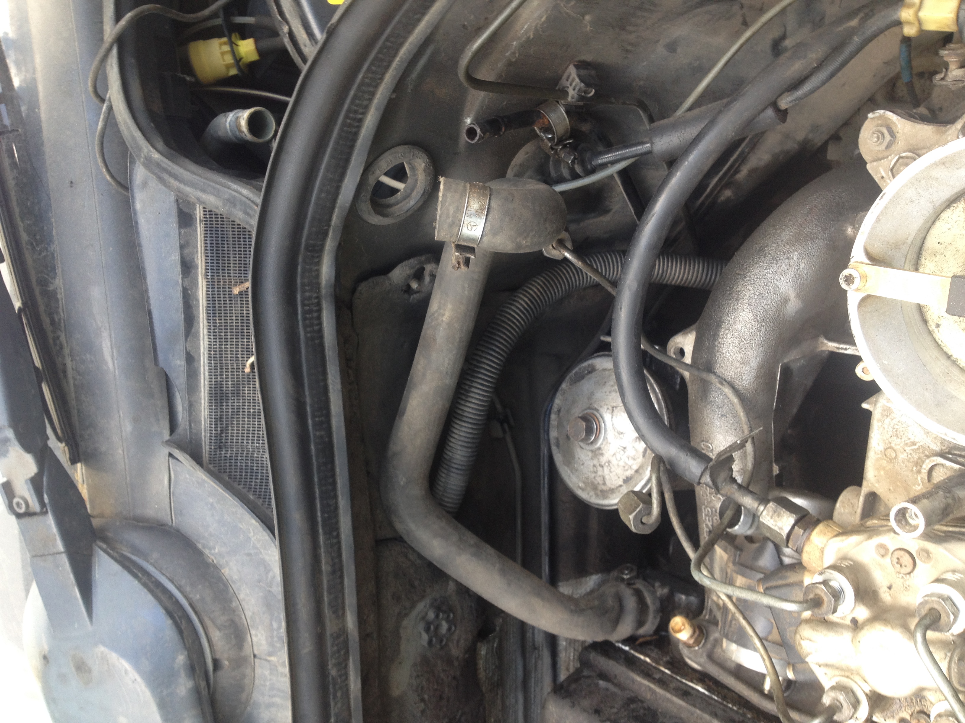

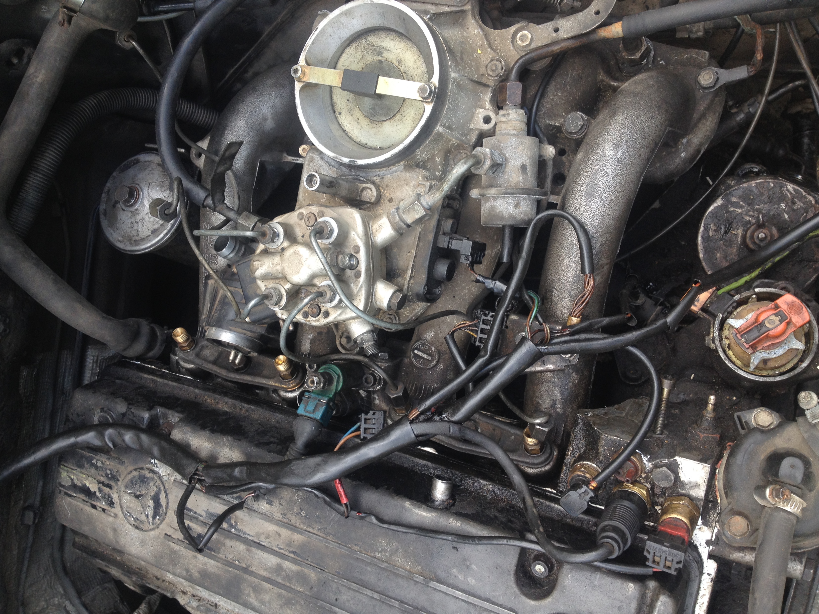

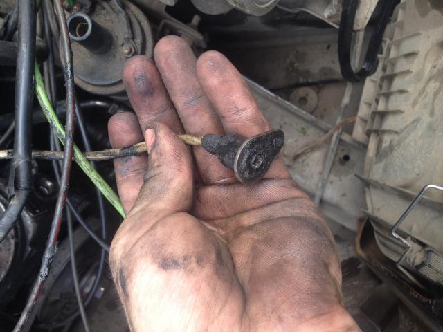

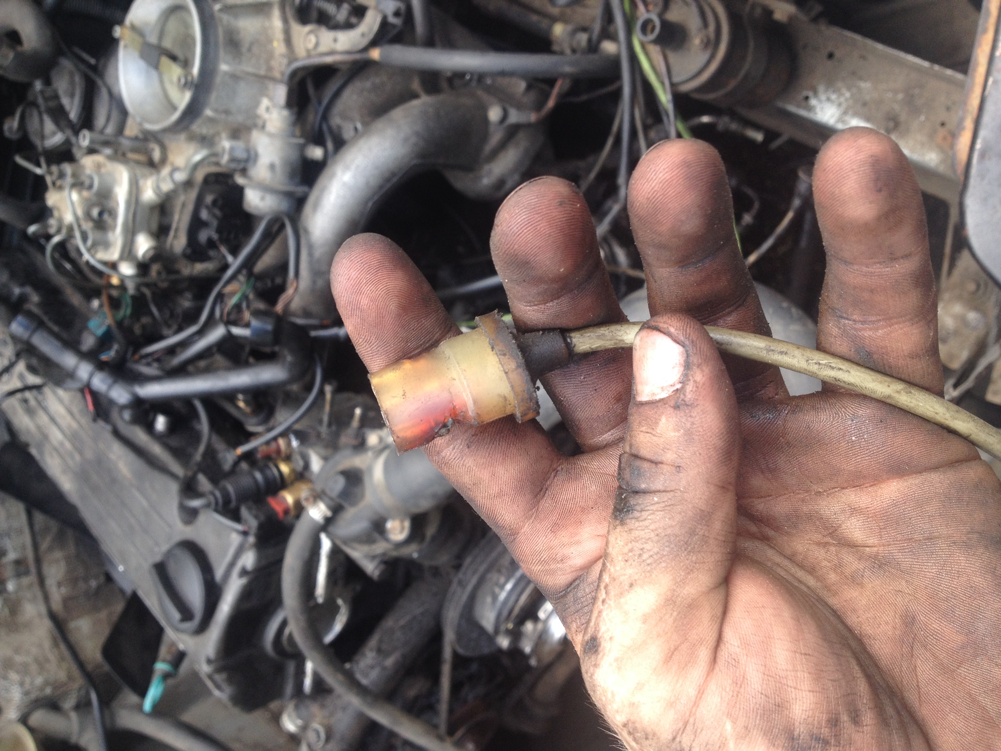

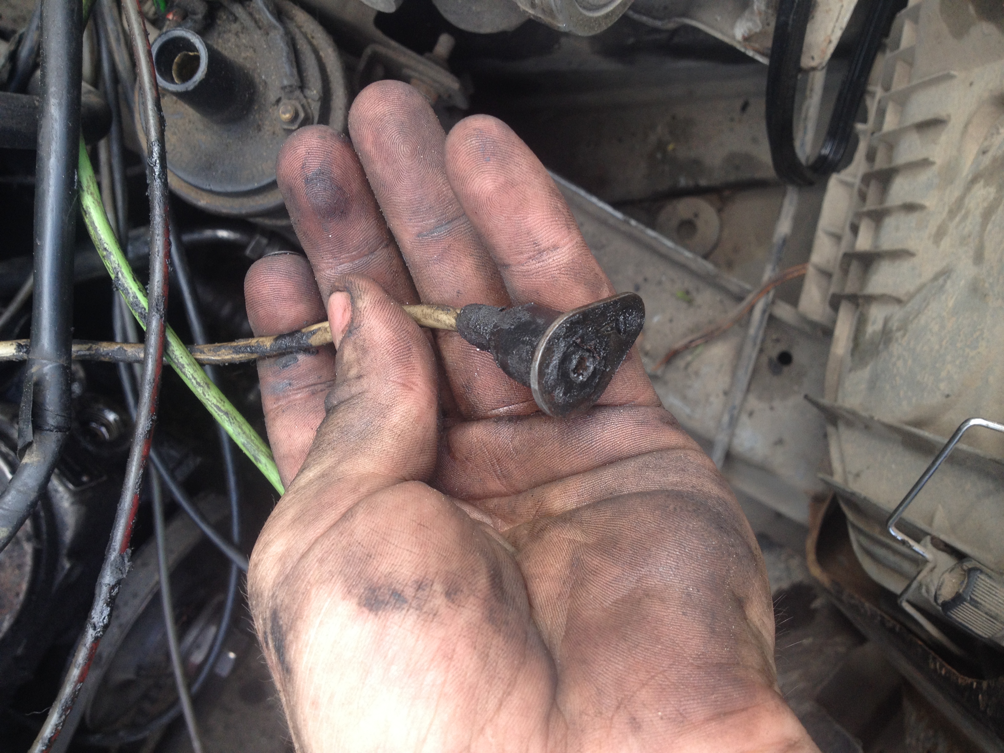

Был 102 мотор 2.0 кеджет, он успешно застучал, оооочень сильно, кое как до дома дополз, я купил 102 мотор кджет ,ещё с однорядной цепью, переставил моторы во дворе,понял что кеджет и кджет это вообще разные истории, переставил ке со старого мотора, и датчики от туда же, все вроде подошло но датчик коленвала вообще другой.... На старом моторе был зелёный более менее похож на него, а тут ухо под другой датчик,сть Белый какой то непонятный шнурок но я Незнаю подойдёт ли, так вот что теперь делать, я в тупике,бачек гура не подошёл по разъёмам, Тоесть мне ещё шкивы ставить со старого мотора с гуром, ну и так может кто подскажет где и что подключить

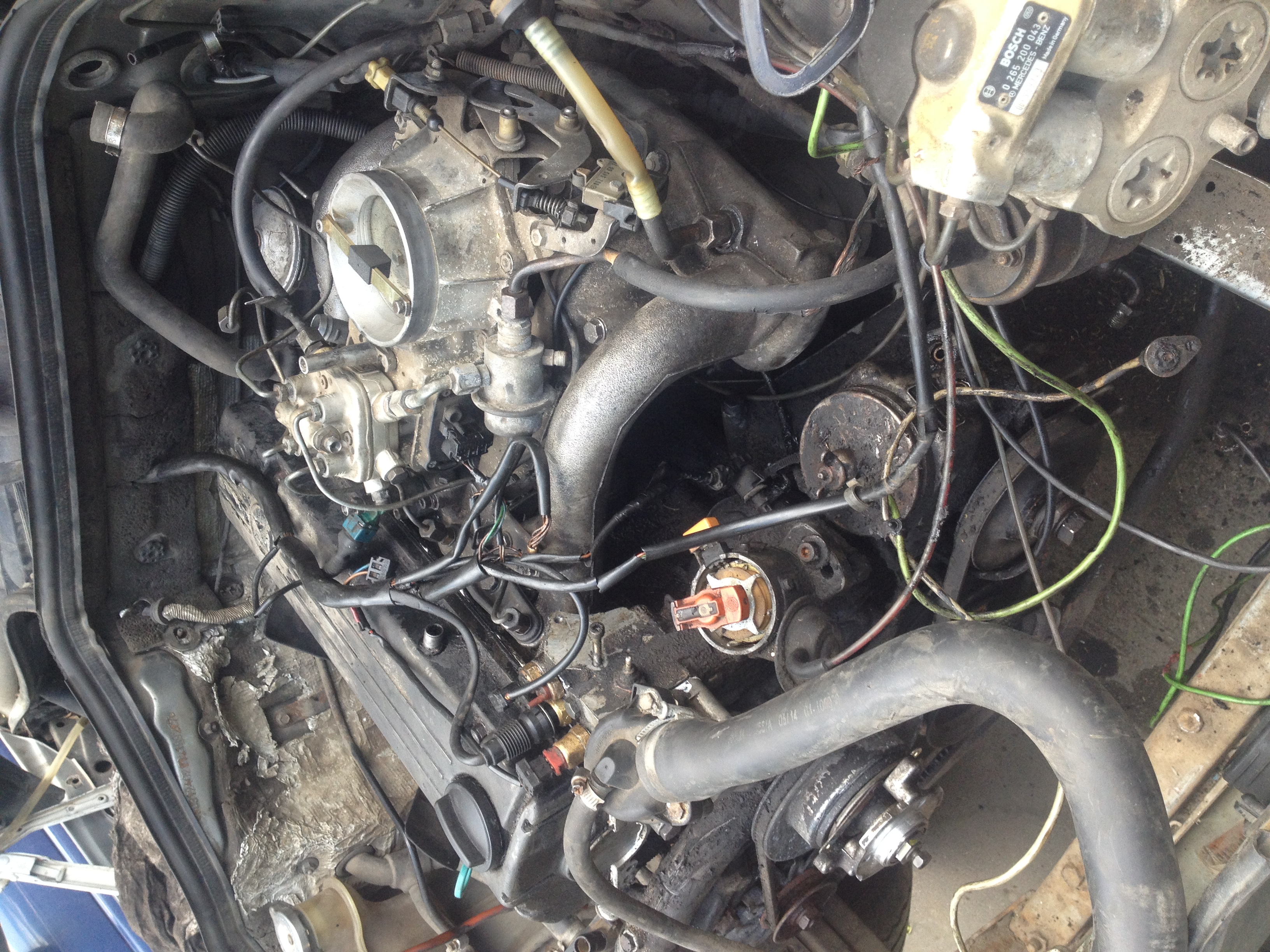

Вдруг где то не правильно подключил..

надо наверно озвучить модели мотора который стоял 102... и модель мотора который поставил102...знающие сразу подскажут что да как.а такможет даже оказаться что у них разные системы зажигания.я тоже в своё время по незнанке купил и поставил мотор а он с другой системой зажинания оказался.

номер двигателя выбит на отфрезерованной отливке на блоке цилиндров под впускным коллектором , на сантиметров на 5-10 выше привалочной плоскости поддона . Почему-то обычно там очень всё закидано маслом , поэтому тряпочкой с бензинчиком оттереть и прочитать первые 6 цифр типа 102985 или 102962 или что-либо в таком духе . Обязательно 4 первые будут 1029 , дальше 2 цифры - модификация . Букв перед цифрами нет никаких , ибо это не номер запчасти , а уникальный номер конкретного экземпляра двигателя . Если с кджетом - то это с 123-го мотор , на нём никогда не было дырки в блоке под датчик коленвала , только датчик холла в трамблёре . Требуется коммутатор TSZ для запуска этого хозяйства . Проводка на катушку от коммутатора пойдёт твоя с машины , взять только коммутатор и зелёный провод от трамблёра к коммутатору . Датчик , который впереди сидит над шкивом коленвала , к системе зажигания отношение никакое не имеет . Смело откусывай и выбрасывай , ибо идёт он в диагностическую колодку и там выходит просто в контакты - это для старого мерсосканера для определения оборотов двигателя .

Этот с белым шнурком н--ер никому не нужен. Это было для старинного дилерского стенда диагностики зажигания. Отрывай и выкидывай смело.

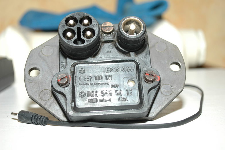

я так понимаю это вот этот комутатор? и второй штекер подойдет?

Штеккер , лежащий с проводом на фото под коммутатором , не подойдёт .

я про штекеры на комутаторе,один на трамблер а второй?

Второй - плюс с замка , минус , управление катушкой , сигнал оборотов . От ezl он должен подойти , я тебе уже писал об этом выше !
