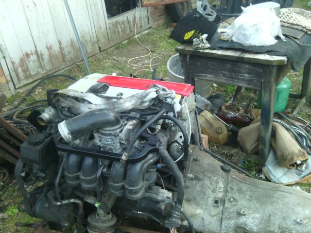

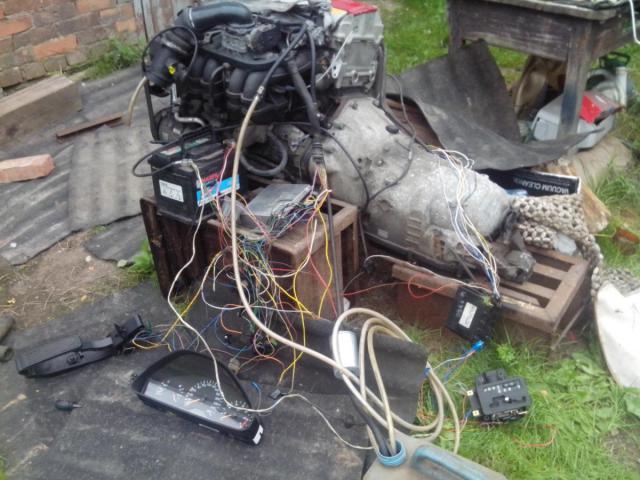

М-да, говорить что-либо о сроках работ не стоило, все прилично затянулось. Однако, все-же первый этап завершен успешно, т.е. мотор работает на оригинальных мозгах, причём работает хорошо.
Проверено, что для запуска этого движка на bosch me'шных мозгах нужны только сами мозги и иммо ( при наличии моторной косы с датчиками, конечно же). Ещё интересный момент - этот вариант м111 крайне зависим от дмрв. С полудохлым датчиком или совсем без него - завести невозможно, только с рабочим дмрв это реально.
В общем, на сегодняшний день я уже собрал тестовый вариант проводки к моему авто, куда входит система управления движка с электронной педалью газа от w211 и система коробки с селектором и эбу, приборка опционально)). К сожалению установка в машину, будет, скорее всего, только весной...
