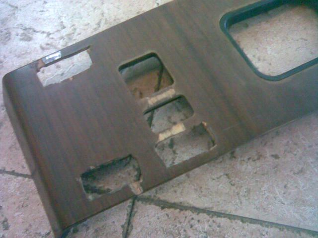

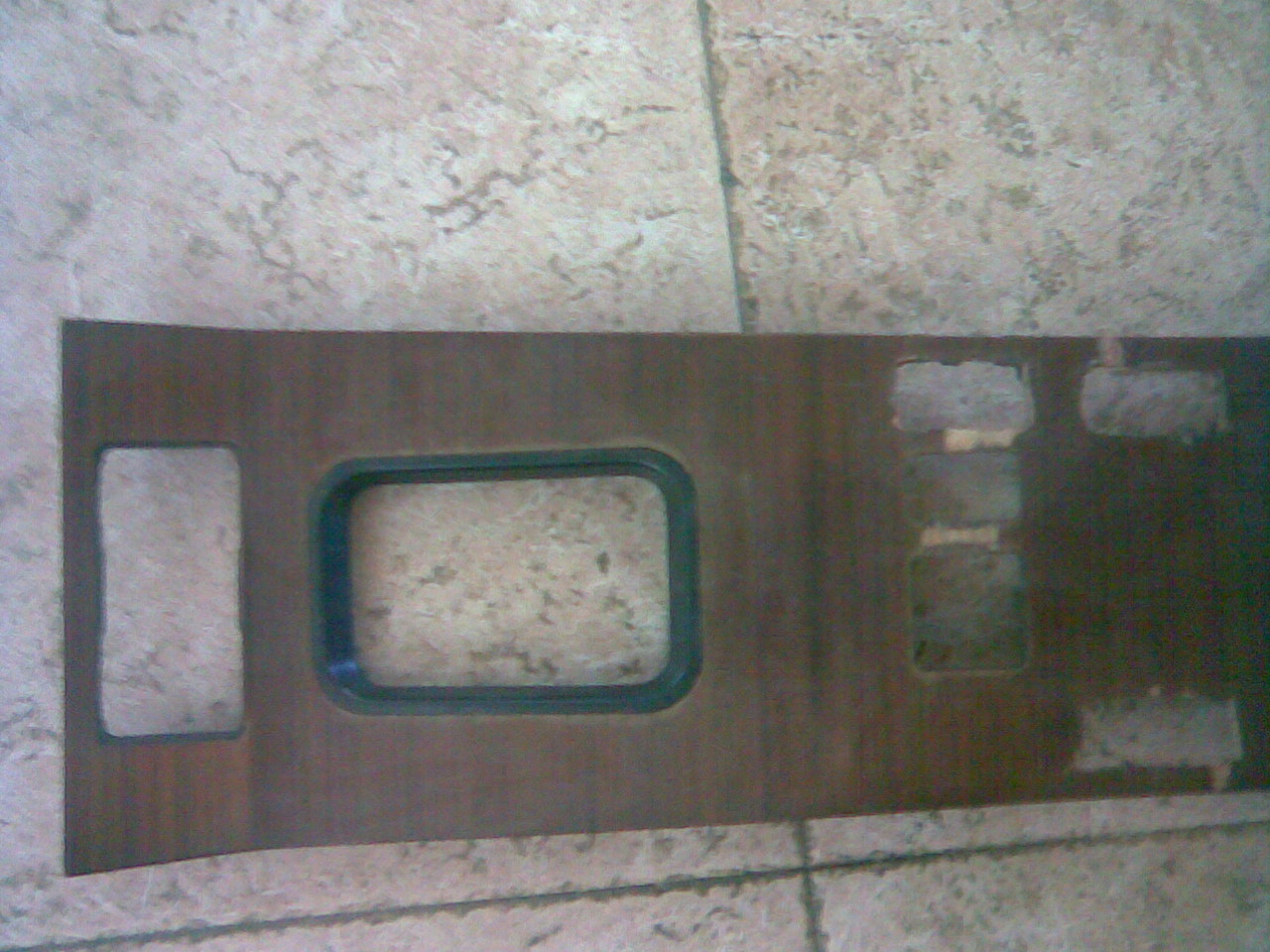

Я наконец-то дошел до восстановления салона и
у меня возникла вот такая проблема: на панели АКП
потрескался лак и отваливаются куски шпона.
Я посмотрел цены на новый комплект деревянных вставок
и у меня возник вопрос: может, дешевле
обойдется содрать остатки старого шпона и приклеить
слой нового, потом покрыть лаком?
Кто-нибудь уже делал такое?
И что вы думаете про мою затею?

не нашел, потому что никому такое в голову не придет - сдирать шпон.

Лак феном можно, но лучше-наждачной бумагой. Шпон тоже наждачкой, а ещё можно циклей, стамеской... Только фанеровать по новой намного сложнее, чем кажется. И дороже.
Я б те ответил на это...да забанят надолго...
Это совет, чтобы окончательно все уничтожить - и лак и саму деревяшку.

не все так просто как кажеться с первого взгляда...
старый шпон нужно удалять , так как даже под лаком дерево стареет,перепады температур и т. п.
снимать нужно до алюминия(((
и крыть заново...
есть маленький опыт с переделкой шпона в мерзавце...вроде удачный...

Да алюминия будет тяжело и еще надо с цветам точным быть, чтоб и с дверными
вставками и с рулем совпадал.
Я думаю, на станке содрать все и лак и шпон и ровна отшлифовать.
Но не знаю, каким клеям шпон к доске приклеить?

Не только с цветом будут проблемы.Самое главное "рисунок" подобрать (текстуру).
А шпон приклеить не проблема.Шпон мажешь ПВА тонким слоем и даёшь просохнуть 20мин,потом ещё раз тонкий слой,опять сохнет.Берёшь бабушкин чугунный утюг,нагреваешь.Кладёшь шпон на фанеру и через газету(двойнойой лист) гладишь с нажимом.Всё.

pur 501 полиуретановый клей.....к чему угодно и как угодно...

утюг не пойдет слишком плоский)))
притирочный молоток
и мазать надо основу
пва не прокатит так как это авто)))влагу не любит...
пур и прес из капитошек))))

фен строительный на 550 градусов.стомеска.и наждачка)))и вперед...
