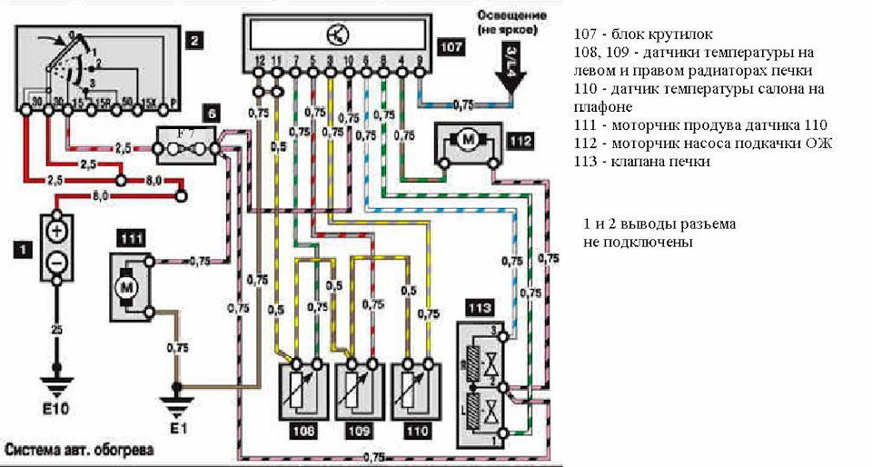

#18 ОФФЛАЙН   Robo_T
Robo_T
  • Cообщений: 482
  • Город:Таймыр,Дудинка
Отправлено 18 June 2016 - 21:40
А про два термодатчика у радиаторов печки никто не вспомнил. У меня один был отломан, и та сторона температуру не держала.
MB W124 200E M111.940 PMS V2.0 5МКПП 92г.в. WDB1240191B908442
#19 ОФФЛАЙН   Kon_An
Kon_An
  • Cообщений: 4425
    С124, 111.960 АКПП
Отправлено 18 June 2016 - 21:49
У ТСа не держат обе стороны, вряд ли они отломаны одновременно и внезапно. Я бы ставил на недостаточное закрытие клапанов при исправной системе управления. Как вариант - клапан/клапаны залиты антифризом и практически коротят.
E220C C124 93 г. АКПП кондей
#20 ОФФЛАЙН   Robo_T
Robo_T
  • Cообщений: 482
Отправлено 19 June 2016 - 12:22
Вот схема, по ней и разбираться.
