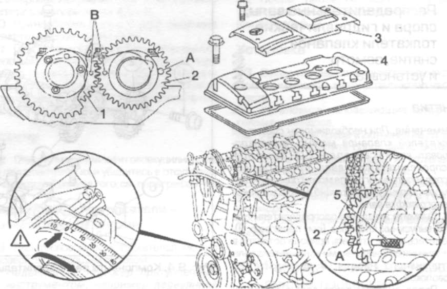

Там как получается чтобы поставить метку на распредвале мы даем два круга и только на втором показывает метку. А Тнвд на каждом кругу показывает метку . Вот у меня просьба последовательно если можно описать это все на 605 если можно без страбоскопов как в гараже мне это сделать?
Меткка на насосе одна, смотри внимательно.

На насосе я ее вижу можно ли без открытия клапоной крышки определить от на 605.
Спасибо за тему
Если маслозаливная крышка не помечена, то можно. Посмотри внимательней на картинки выше.
