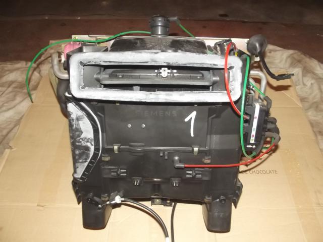

Это вот эта штука сбоку ?

Это находится в центре консоли! там радиатор печки, заслонки, всякие вакуумные шланги с
бочонками, и прочая фигня. Например тросик! он если я не ошибаюсь, там один.

В обычном автоматическом кондее (что на фотке выше) ваккумом управляется всего две вещи:
1. заслонка наружного воздуха к центральному воздуховоду.
2. заслонка рециркуляции (регулирует поступление всего забортного воздуха через отопитель).
Остальные моменты управляются переключателем направлений обдува, от него идет два троса.
Надо разбирать центральную консоль, снимать переключатель и смотреть что там с тросами и тд.
Как то так.
