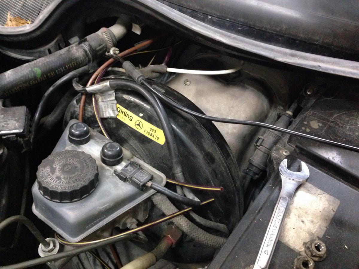

Всем привет, проблема такого характера:
Не складываются подголовники(клапан сам щелкает) и не работает корректор фар!
К корректору в салон подходят 3 вакуумные трубки-есть ли последовательность их установки?
В салон сколько должно уходить вакуумных трубок? Я насчитал 7:3 в корректор,2 в замок, 1 в подголовники!
ЦЗ работает отлично, там вакуум впорядке, машина глушится с ключа и с флажка на насосе-тоже все ок!
Взаимосвязаны ли вакуумы от ЦЗ и от Корректора с Подголовниками, или они запитаны как то раздельно?
И что за чёрная трубка вакуума уходит в салон на фото? Я в не дую и воздух спокойно ходит туда-сюда!!!-к чему идёт эта трубка и от чего? Спасибо. Не нашёл мануал по вакууму на 602й!!! Есть на 601,603,605,606-все не то, общий принцип мне не нужен, только точность и последовательность что и куда и откуда. Ещё раз спасибо.

Вак схема на корректор фар и на подголовники одинакова (по крайней мере мало чем отличается) на все 124.
У тебя вак магистраль открыта - на фото трубки на корректоры фар свободно висят, поэтому через них подсос и не будет вакуума в белой трубке, которая должна идти под заднее сиденье на электроклапан подголовников.
Сиреневые трубки - для корректоров фар. Белая трубка - для подголовников.
Спасибо! Одну трубку от корректора я сам вчера обрезал, до этого было все ок! А есть полная схема вакуумных трубок(что и куда?) вот обратка от корректора куда уходит(что за цифра 5? И от неё куда дальше?) поэтому мне нужна полная схема.. У Вас нету?

5 - это вак клапан, подключается левым соском к вак магистрали вак насоса.. 58 - трубка на подголовники, она по-родному белого цвета.
Для начала лучше восстановить контур корректора фар.

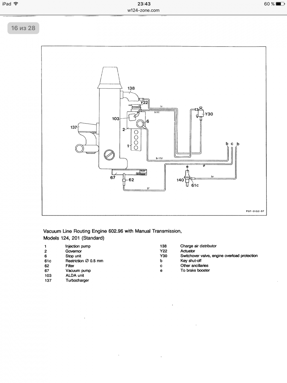

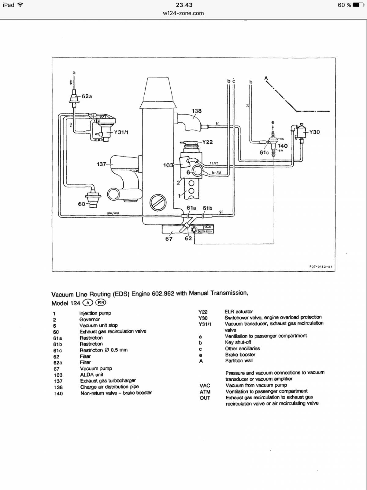

Мне нужна вот такая полная схема, как на фото(только для моего мотора: т.е.:602.912)

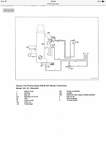

#8 ОФФЛАЙН   Sergey_W124
Sergey_W124
    Форумчанин
  • Cообщений: 3052
Отправлено 30 September 2016 - 00:12
#9 ОФФЛАЙН   ral777

Спасибо) я это видел, но нет подписи что куда и откуда..и это не полная система, у меня например с ЕГР...

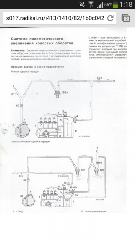

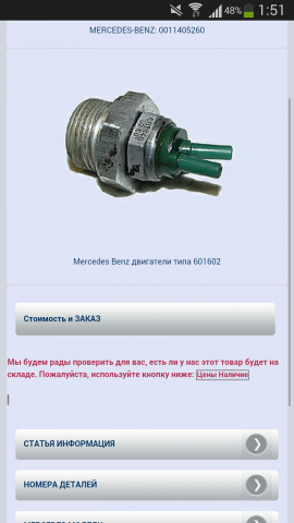

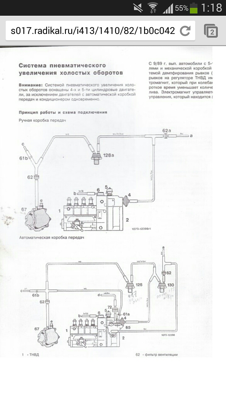

#16 ОФФЛАЙН   Sergey.V
Sergey.V
  • Cообщений: 4623
  • Город:Спб,Ветеранов
    W124,200D,1993
Отправлено 01 October 2016 - 20:56

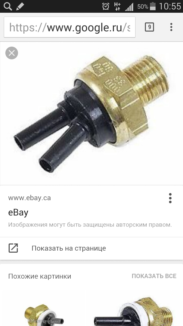

У меня на данный момент стоит один термоклапан, к нему подходит трубка от вакуумного насоса, а со второго соска уходит к тнвд. По вашему получается, что на участке от первого клапана до тнвд должен быть второй клапан так? Покажите кто-нибудь, как он должен выглядеть.
Который с большой резьбой вкручен в головку блока зеленый он,который черный с малой резьбой вкручиваеться на фланец головки блока и используеться только на машинах с акпп
Сообщение отредактировал Sergey.V: 01 October 2016 - 21:05
Ну и рабочая буханочка!
#17 ОФФЛАЙН   Sergey.V
Sergey.V
  • Cообщений: 4623
    W124,200D,1993
Отправлено 01 October 2016 - 21:16
Верхняя схема для ручки,нижняя для автомата.

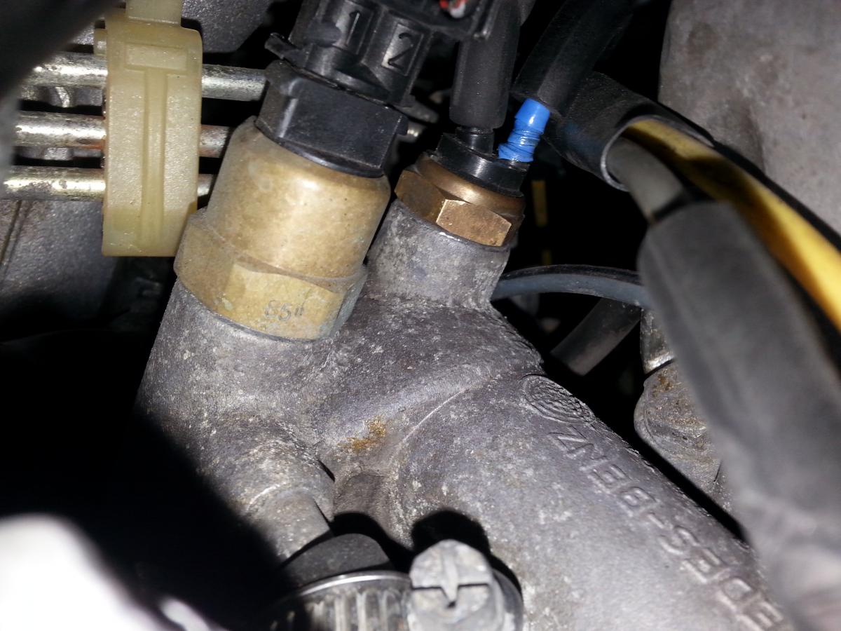

#18 ОФФЛАЙН   Sergey.V
Sergey.V
  • Cообщений: 4623
    W124,200D,1993
Отправлено 01 October 2016 - 21:31
Вот на фланце рядом с датчиком включения вентилятора

#19 ОФФЛАЙН   Larikov124
Larikov124
  • Cообщений: 172
  • Город:Беларусь / Гродно
    124- wdb1241251b835873
Отправлено 02 October 2016 - 11:27
Спасибо, все понял. У меня как раз АКПП. Будем покупать второй клапан.
