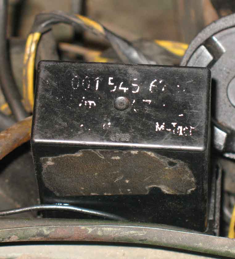

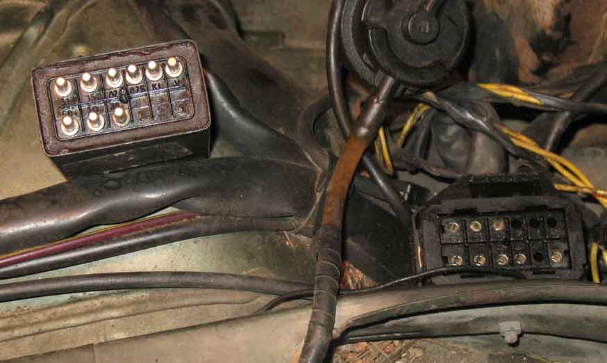

Всем привет! Поиском искал бррр каша теперь в голове :) Дело вот в чем:
1. на холодную ВСЕГДА заводится на ура
Глохнет:
- редко во время движения
- часто когда после поездки глушу движок (в магазин поехал), а потом уже не заводится.
- НО :) иногда заводится, но такие звуки слышны: поворачиваешь ключ зажигания (не до конца, а чтоб только бензонасос включился) и вместо 1-2х секундного жужания насоса слышно два по полсекунды включения насоса ("жжжж" пауза "жжжж"). Выключаю зажигание, опять включаю - опять жжж жжж, выключаю, включаю и уже опять нормальное ЖЖЖЖЖ. :grin:
2. Если заводится на горячую - то на ура.
3. Тут прочитал, что надо проверить + на 15 контакте колодки реле - всё в норме (ключ зажигания поворачивал до момента вкл. бензонасоса).
4. Когда замыкаю 30 и 87 контакт - никогда не глохнет.
5. Подумал - может контакты окислились в колодке/на реле, почистил, не спасло
Что, реле менять?
Подскажите, пожалуйста, номер реле, на фото последние цифры стерлись, номер колодки (может уж заменить на новую?) и номер крышки, которая закрывает реле - я потерял :( теперь пакетиком закрываю :)
Выкладываю фото, что бы убедиться - не перепутал ли я чего, может "это" подругому наз-ся (если стоять перед мотором - то справа, около блока предохранителей и главного тормозного )
блин, много понаписал - в каком разделе эти детали можно найти : http://detali.ru/cat...B1232231A072168
Спасибо! Москва, Ясенево.

Вскрывай реле (вынимай плату), и аккуратно пропаивай.

как видно из твоих картинок у тя реле уже не родное, т.к. в колодке реле нет вывода под ножку KL а в реле есть - видимо уже меняли, но это не страшно - все и так будет работать....
а так пропаивай и все будет ок... иногда правда еще электролиты в реле меняют когда они конченые, но тут я не шарю как определять

пропаять это значит разбортать, внимательно осмотреть точки пайки у силовых реле и в том районе и пропаять все эти точки (там будут трещины) а вообще чем больше точек пропаяешь тем лучше, но там я видел трещины только в релешных выводах

Берешь паяльник с тонким жалом, олово (лучше с флюсом внутри оловянной проволочки). Касаешься жалом паяльника места пайки и одновременно подносишь к месту пайки оловянную проволоку. Олово должно расплавиться полностью, после чего отводишь паяльник и проволочку. Должна получиться аккуратная красивая свежая пайка - похожая на то, что было. Только не соедини случайно расположенные рядом места пайки.

Слушайте, помогите, пожалуйста, мне найти картинку, где показаны эта реле, колодка и защитная крышка например на detali ru есть? или пришлите картинку из базы мерседесовкой у кого есть, а то в ексисте ответили, что типа, не можем понять, приезжай сам и покажи.

Нафига тебе картинка колодки и реле, когда они у тебя в руках ?
Номер крышки посмотрел у себя : 123 545 0346 Реле у меня 001 545 41 05
