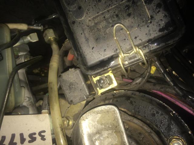

А кто подскажет, что за кнопка под капотом в районе предов находится, здесь она под номером 67 ??
Концевик капота, такой-же, как концевики в дверях.

Отправлено 12 December 2016 - 18:33
Он стоит в углублении, до него капот даже не достаёт
Он стоит на кронштейне на отбортовке левого крыла и прекрасно капот на него нажимает в закрытом положении:

Отправлено 12 December 2016 - 18:55
Он стоит на кронштейне на отбортовке левого крыла и прекрасно капот на него нажимает в закрытом положении.
Значит реч не о нем, он стоит в нише где блок предов, до него пальцем с трудом достанешь, концевик такой же, стоит штатно, вот и задался вопросом на кой он там, если на него ничего не нажимает, машина 124 мотор 601, автомат
Штатно? В блоке предов? Что-же на него там нажимать должно?
Фото твоего варианта давай с цветом проводов к нему, тогда и погадаем...

Отправлено 12 December 2016 - 19:11
Не в блоке, перед ним, сижу с телефона, как выложить фото не знаю
Может его предыдущий владелец туды переставил, хз
Аж интерес взял, ну хоть цвет проводов к нему словесно опиши...

Отправлено 12 December 2016 - 19:25
Провода синий и красный, фото сделал, с телефона как сюда загрузить ??
Стоит на одном кронштейне с релюхой какой то
