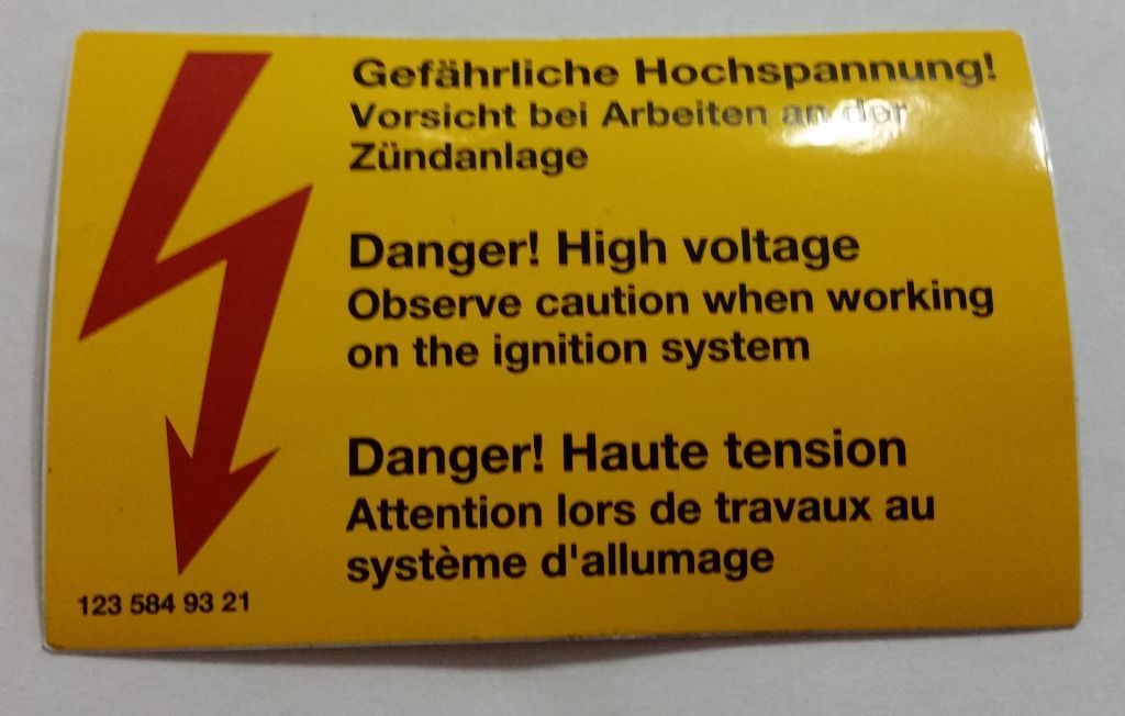

Подскажите номер наклейки что идёт на клапанной крышке.

Если это кому то интересно, тогда сделаю фото отчёт.
s-l1600 (6).jpg но к сожалению приходят другие

  • Город:Москва ВАО
    W210
Отправлено 04 February 2017 - 17:09
Это на воздухан

Наклейка на крышку клапанов A1105844021
