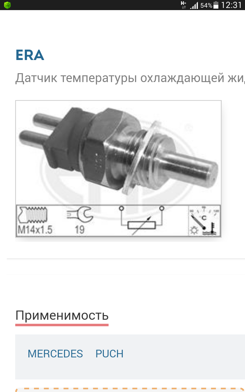

#7 ОФФЛАЙН   *alien visitor*
*alien visitor*
    alien visitor
  • Cообщений: 6043
  • Город:Московская область
    w124 Е320
Отправлено 07 April 2017 - 12:35
под капотом . особые приметы : синяя пластиковая юбка на корпусе .
#8 ОФФЛАЙН   Gazzel
Отправлено 07 April 2017 - 12:36
сними синий датчик или замкни его. если взвыли, значит вобщем все нормально. если воют как и ранее, занчит обрыв

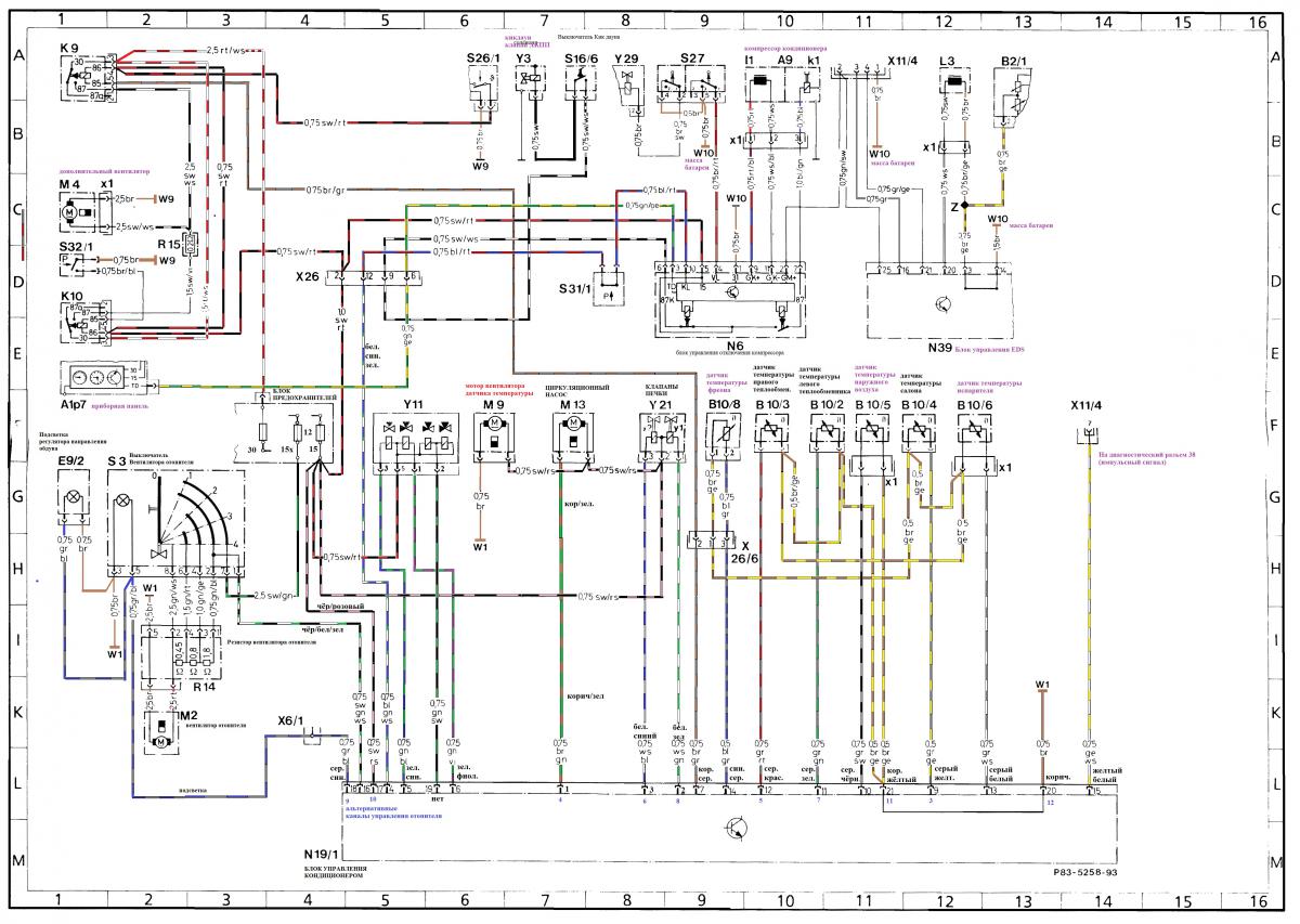

Отправлено 21 June 2018 - 08:24
Есть у кого чёткие схемы кондея, 111 мотор

Отправлено 21 June 2018 - 12:57
В соседнюю тему тоже отправил.

Отправлено 21 June 2018 - 13:05
мануал тут на форуме скачал, вроде там всё есть, а эту схему при увеличении не видно что там прописано

Отправлено 21 June 2018 - 13:16
оригинал загружаемый в отличном качестве, видно при загрузке на сайт жмется и теряет качетво, если файл нужен будет, могу на ящик скинуть или ссылку выложить с файлообменника.
https://cloud.mail.r.../BHJK/6YNZhapYi
