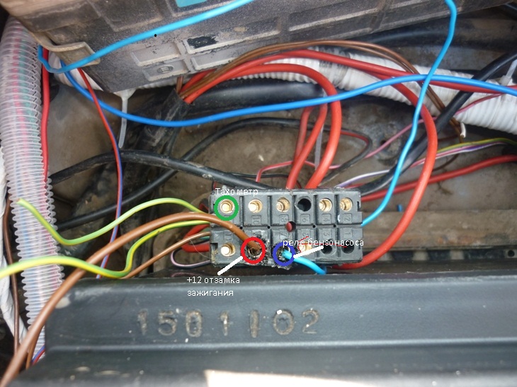

По тахометру у W124
Первый контакт - вход тахометра, в подкапотке ( на фото площадка у аккумулятора )
Второй контакт - у января 5.1 это 43 пин, у 7.2 это 8 пин (выход сигнала тахометра), просто соединяешь оба контакта проводом. Если же на машине не было тахометра (как в моем случае), то сигнальный провод придется тащить от января к клемме TD на самом приборе. Так же нужно обеспечить подачу питания на сам тахометр +12v при включении зажигания, хоть с самой приборки.
Датчик скорости у мерсоприборок часто есть свой, к январю подключается как любой датчик холла, то есть - плюс, минус и сигнал, скорость как таковую мозги не рассчитывают, она нужна только для признака движения авто (если бортовик есть, то нужна точная), то есть - едет или стоит машина. Глянь на приборку сзади где трос вставляется и сразу поймешь есть ли он у тебя. Если нет, то как написали выше ставь от нашепрома.
