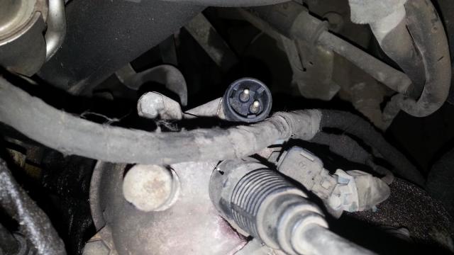

Приехал на работу. Поковырялся с сигналкой, решил поставить на автозапуск. И вдруг: завеламь с полпинка, 2сек поработала и будто зажигание выключили. Подумал на мозги. Поменял вечером мозг на другой - то же поведение. Начал вытыкать все разъёмы подряд и остановился на двуконтактном датчики неведомой хрени видимо температурном поскольку установлен в голову рядом с датчиком температуры на приборку. С ним уверенно заводится и также уверенно глохнет. Без него неуверенно заводится и неуверенно работает периодически затухая но ездить с постоянной подгазовкой можно. При всём этом воняет из выхлопа странно... будто заливает. На несгоревший бенз похоже...
Может кто подскажет из гуру по hfm как зовут демона вселившегося и как его изгнать?... сам пока пробую найти датчик и поменять.

Это датчик температуры ОЖ для HFM.
Отключение этого датчика не может улучшить работу двигателя, а только наоборот...
а может выход из строя этого датчика давать мозгам сигнал на отключение двигателя совсем?
Нет, по сигналу этого датчика HFM корректирует обороты и состав смеси.
Дак вот у меня ни обороты не держит ни смесь ибо воняет из выхлопа несгоревшим бензом.

Если серьезные подозрения именно на этот датчик, то:
--- замерить его сопротивление
--- прозвонить проводку от его разъема до HFM
--- диагностика Старом
И, как 101 раз писалось на форуме, ревизия проводки моторной косы.

по поводу пропала 035, все очень понятно. ошибка 024 означает что комп тупо не видит лямбду, и по ней не регулит (а это значит ошибок на смесь 035/036 быть не может).
то же самое - если есть хоть одна ошибка на форсы, то лямбдаргулирование не работает, т.е. комп тупо игнорирует сигнал лямбды (ибо понятно что если например в горшек нет подачи топлива, то нет сгорания и горшек тупо перекачивает в выпуск кислород)...
Привет!
Ты по моему единственный кто меня не игнорирует =)))))
Вопрос в том откуда мозг считает цилиндры... надо посмотреть нет ли коротыша непосредственно у фишки этой форсунки... если его нет то он может быть только в самой форсунке...
Сообщение отредактировал -=Goose=-: 02 October 2017 - 20:51

у радиатора 1-ый цилинр, около салона 6-ой...  бывает, что люди путают разъемы и например могут попутать 5 и 6-ой.. .комп оперирует выходными пинами... т.е. если с заводи известно что пин Х идет на форсу 6 (никогда не волнует что кривые руки это на 5-ый поставили) то и ошибка будет про 6-ой цилиндр... это так, уточнение... на всякий случай.
Понял... если может только кто-то до меня попутал... но так то троил бы он бешено от этого ибо впрыск топлива шёл не в то время и не в то место... наверно так )... хотя нет не мог никто попутать... провода там были оригинал тока перемотанные изолентой везде.
Кстати двигатель реально ровнее работать стал... я его даже не чую заведён он или нет на ХХ.  Видимо всё-таки не зря "психанул" с проводкой )
