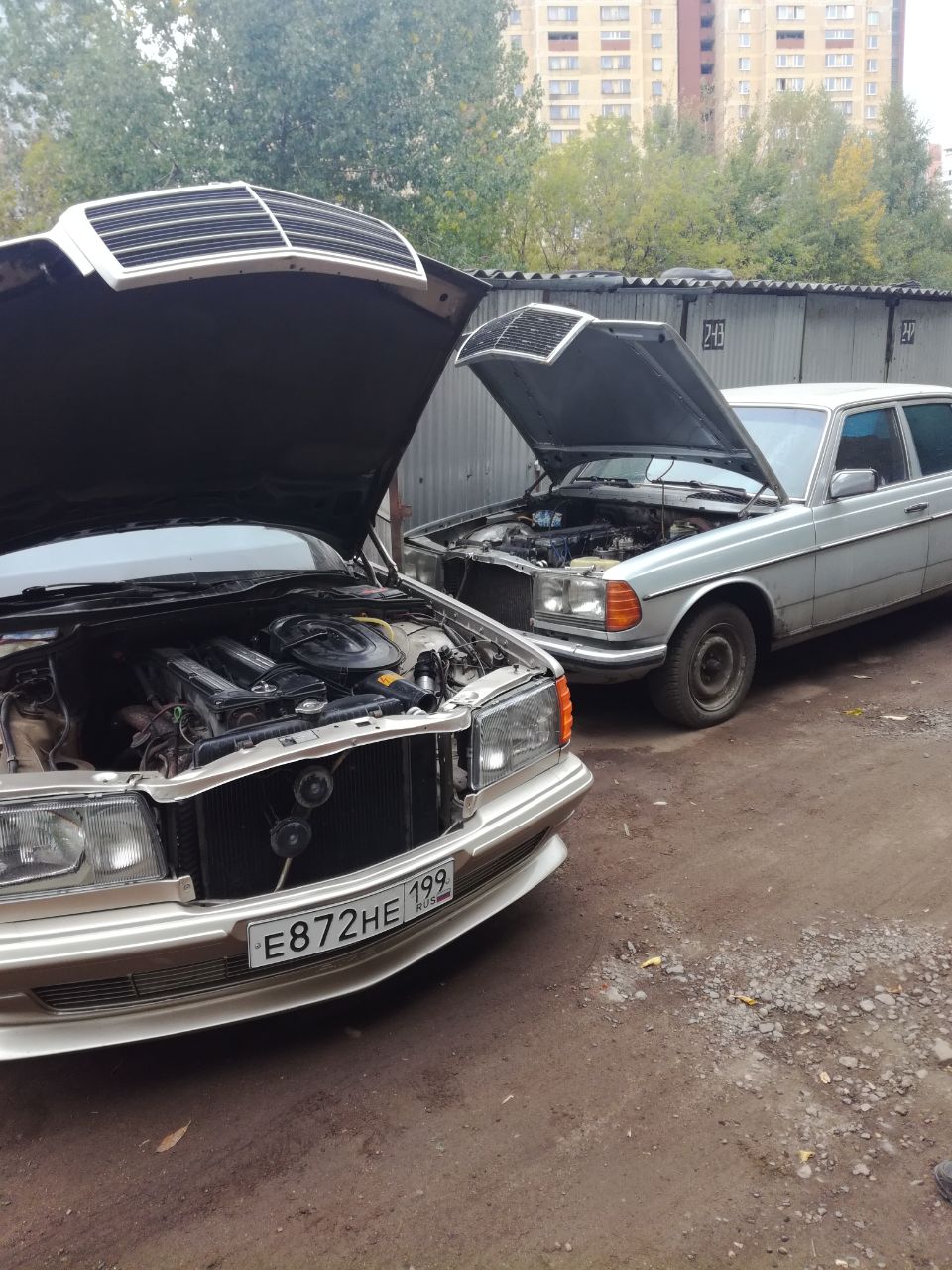

Итак, многие уже видели что у меня появился новый друг для моего крокодила.
Собственно вот оно.
В принципе в 126 своем я тоже много чего сделал, но тут я сталкиваюсь с таками вещами которые еще не приходилось. Поэтому скапливаются иногда вопросы и хочется получить советов. Эту тему я создал что бы удобнее было получать эти советы и ответы, а не лазить по всем веткам форума и плодить одно и то же. Надеюсь на вашу отзывчивость. В планах получить вот такую машину:)))
Ну а пока стоим вот так вот....

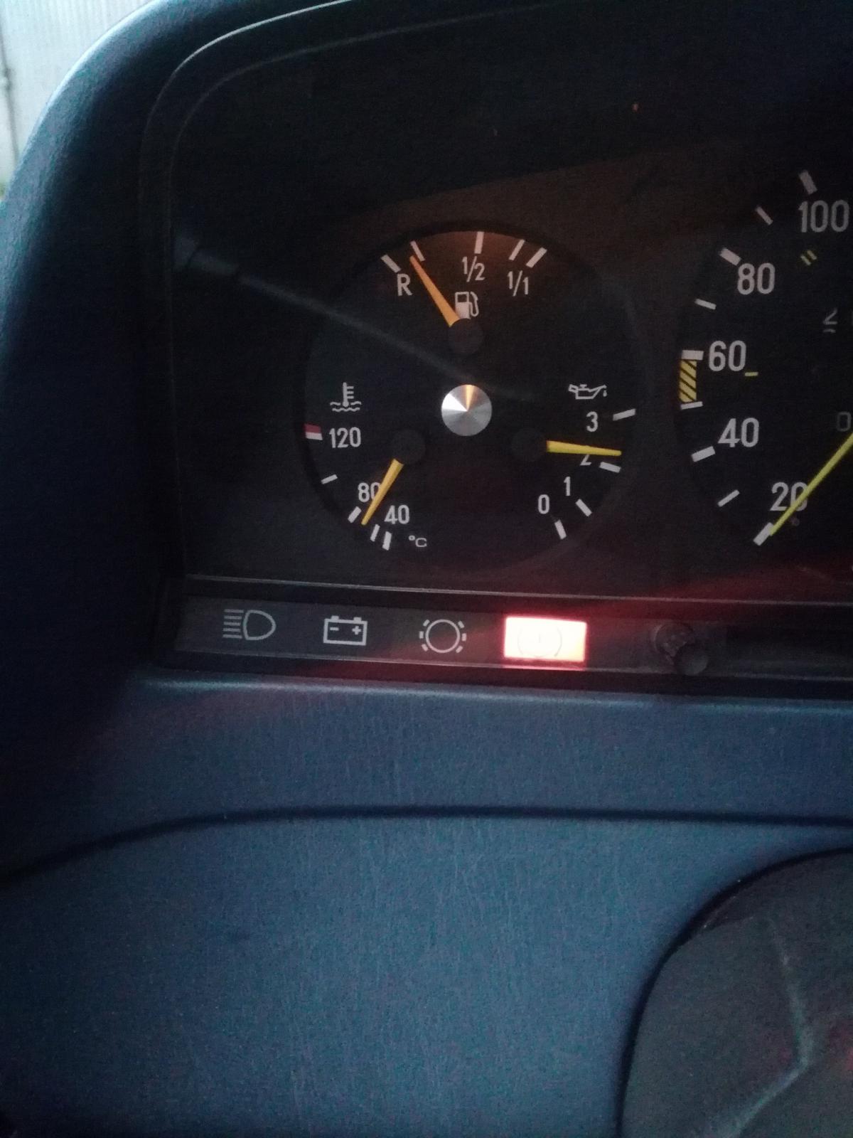

Вот такие вот показатели на очень прогретом моторе на Паркинге. Температура почему то не греется:))) буду походу и датчик и термостат заказывать сразу. Давка меня устраивает. Стрелка топлива как раз в том диапазоне когда начинается лотерея и сжимание сфинкстера от непонимания в какой момент он напрочь заглохнет.:))) сегодня слава богу довез до гаражей и сдох у вьезда на стоянку.
Кузов уже кто то проварил до меня. Кирдык был водительскому полу, и вдоль правого порога включая его самого. Ну в принципе мне на это пофигу я не музейный экспонат делаю. Везде кроме этих мест был еще хороший толстый слой родной мастики, но я всеравно и арки и днище фиганул Динитролом 479м в два слоя. Так спокойнее.

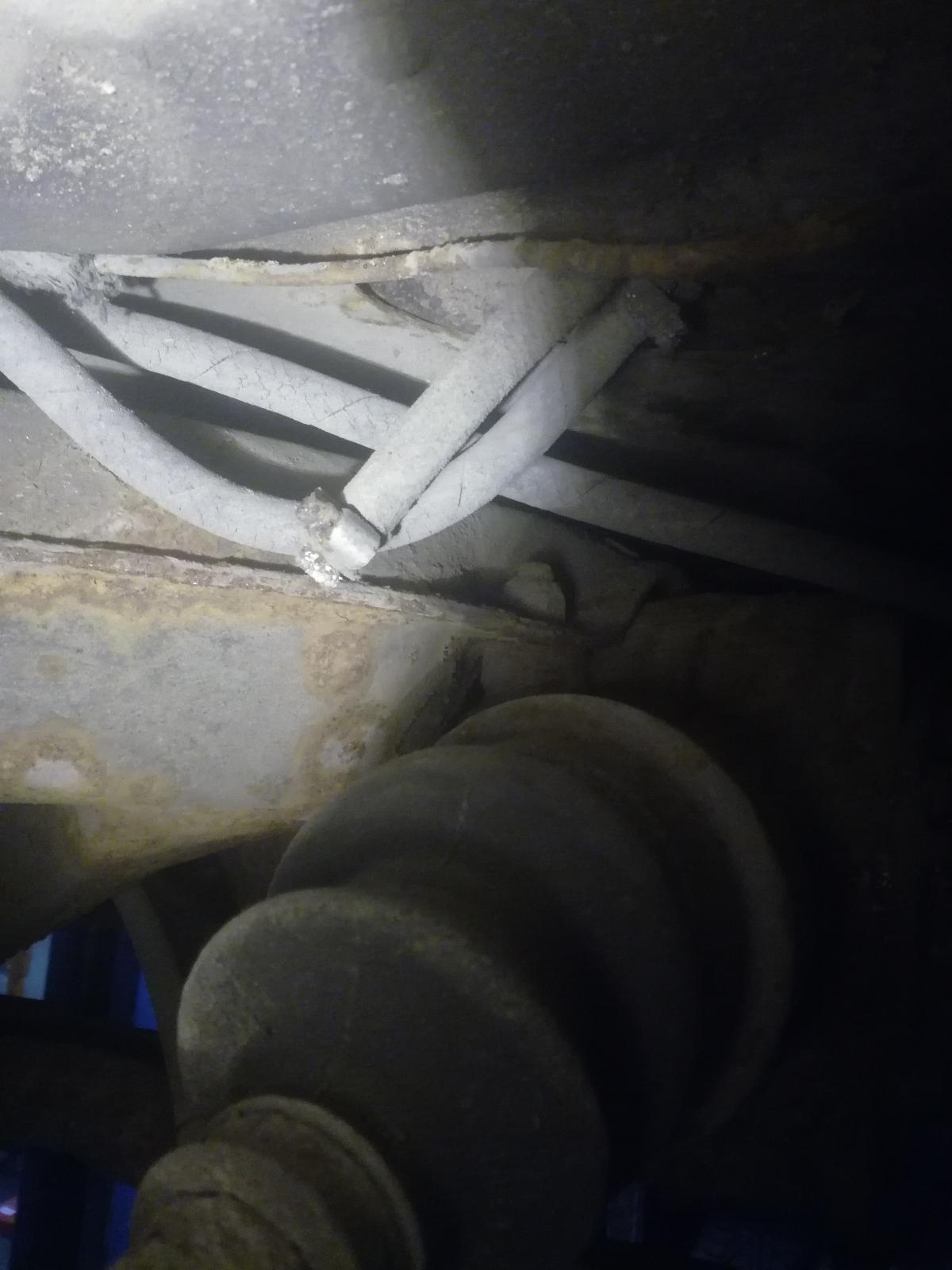

Есть у кого нибудь нормальные фото как у порядочного 123го должно выглядеть все там где бензонасос висит. Я в этих экзистовских схемах вообще уже запутался. Заказал новый шланг, самотечный который от сетки из бака до клапана перед насосом. На фотке он какой то вообще тонкий и короткий мне показался. Мне кажется вслед за ним чтоб все состыковалось, мне весь топливопровод купить придется.
Вот какой то шланг болтом заткнут. С левой стороны над приводом. Не это ли случайно трубка вентиляции бака из за которой у меня все проблемы сейчас????
99% что она.
меняй на медь! трубки на метраж можно купить на строй рынках,но придется самому вальцевать окончание или в "тормозных" компаниях изготовят на заказ без проблем..
зы,я менял основную магистраль на медь-гимор тока над задней подвеской закрепить,а так все просто и надежно..

Там трубка вентиляции выходить должна слева перед подрамником (пространство под подушкой задн. сиденья, тока на улице) и заканчиваться резиновым носиком, направленным вниз. Если ее там нет - видимо, этот шланг ее и заменяет. Не помню просто, как именно она расположена в месте выхода из бака. Если она заткнула - крышка горловины будет делать "пшшш" при открывании, т.к в баке по мере работы будет создаваться разряжение.

Короче вот какое дело. Я все привожу в порядок, все сухо красиво. Завожу он работает. Потом просто зажигание раз пять включаю, выключаю и мне сразу где то бензин по новой что то прорывает. Позавчера под сеткой в баке, вчера трубку от сетки до насоса, сегодня обратку кусок шланга я таи колхозил с него потекло. Когда все исправляешь заводишь работает все сухо и идеально везде. Пока зажиганием насос не помаслаешь.
Если болтом трубка вентиляции закрыта то зачем это могли сделать? Что там еще хуже этого они пытались исправить?
З.Ы. крышку заливную открываешь пыхает оттуда будь здоров.
