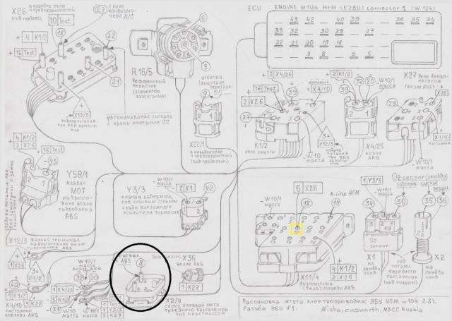

Я, обманывал ЭБУ следующим образом.  НА картинке(черным цветом ) на контакт номер 3 накинул проводок ,а второй конец проводка в диагностическую колодку под 10 номером(18 пин эбу сигнал с тахометра)  только надо делать после того как заведешь и проверять отсечку.. если заведешь с замкнутыми контактами будут еще больше обороты... пока не разорвешь цепь-они падают.. КОЛХОЗ но все же. Камнями не закидывать.
попробовал, отсечка  6500, всё норм))
но холостой как был 2к так и остлся)

Хм.. извиняюсь за картинку.. . НА счет подсоса. Тяги дросселя смотрел? Пружинка стоит? Вакумные трубки везде стоят? ДМРВ отсоединял? .
Картинка так для красоты.
