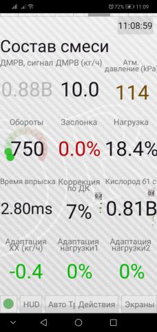

В режиме D, при торможении происходит "зависание" оборотов, снимается переключением селектора на нейтраль и кратковременной "перегазовкой". HobDrive ошибок не показывает, и еще по параметрам HobDrive
1 - параметр "давление рассчитанное ЭБУ" 112 -114
2 - параметр "заслонка" - 0% (на холостых оборотах)
Уважаемые "гуру" у кого какие мысли?
P.S. Моторная коса поменяна, реле перегрузки пропаял ( кстати этот глюк появился после пропайки реле перегрузки)
Стоит адаптер от "hfmscan" от уважаемого misha190

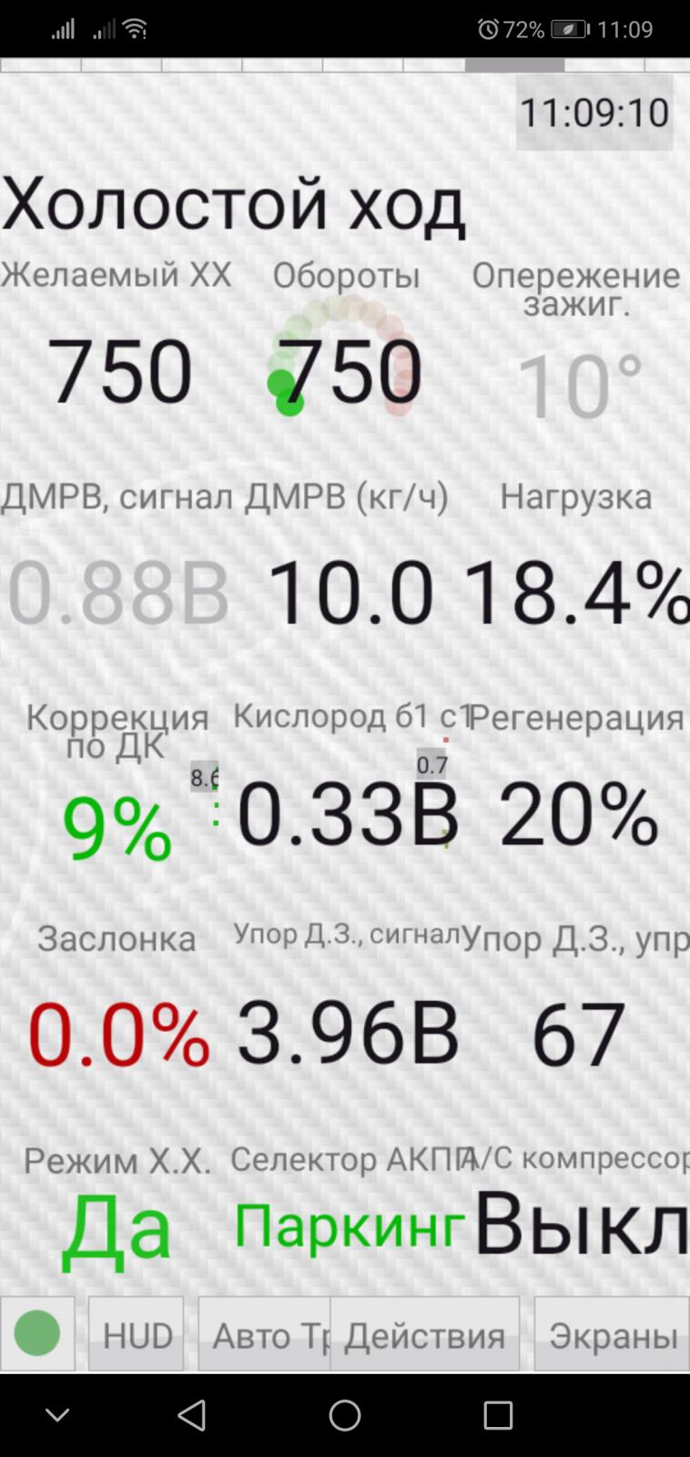

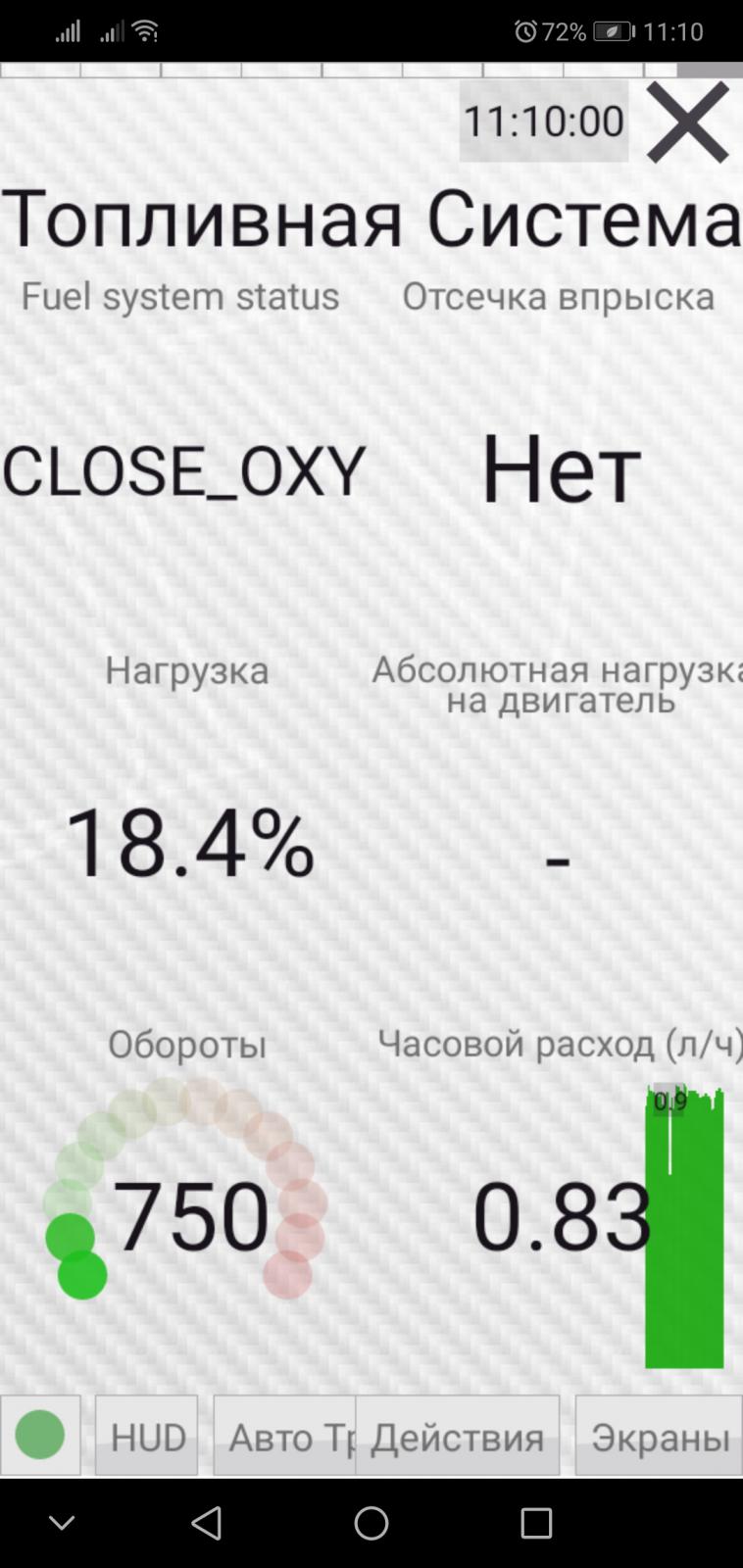

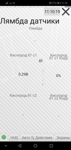

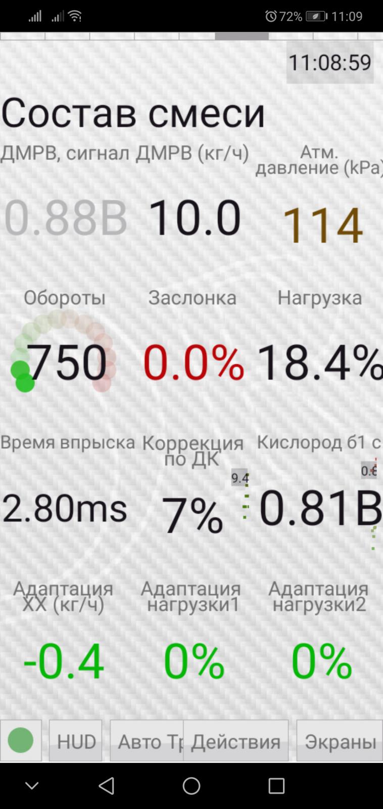

Да, пожалуй Вы правы, пожалуйста P.S Холостой ход, машина прогрета

угол дросселя 0 это неправильно ( надо сделать сброс адаптации через ноут, и угол должен восстановиться... правда если дроссель слабый\проблемный, можно словить аварию 022 и потом искать решения). из-за 0 по дросселю криво считается атм давление, но в данном случае это не причина зависания.
нужно внимательно мониторить сигнал ХХ (в моменты зависания), ну и сигнал селектора тоже должен соответствовать режиму.

Во вкладке Холостой Ход есть параметр Режим Х.Х.
просто понажимайте педаль газа и поймите зависимость этого сигнала от положения педали газа.
суть проста - педаль газа отпущена - написано Да, педаль газа нажата - написано Нет.
вот и смотреть нужно в момент глюка (Педаль отпущена) а что в этом поле, какое значение - если НЕТ, то это неправильно.
аналогично - рядом параметр селектор, и его значение четко зависит от положения селектора АКПП,

Сегодня проверил во время проявления глюка , да наблюдалось несоответствие : педаль газа отпущена - на вкладке ХобДрйв "х/х - нет"
