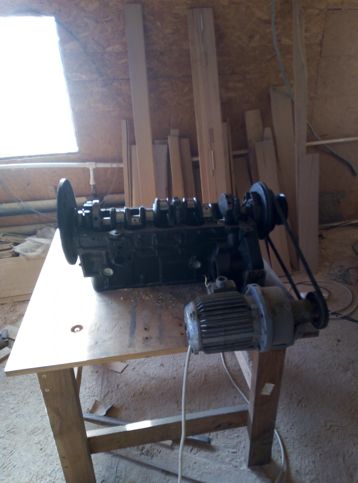

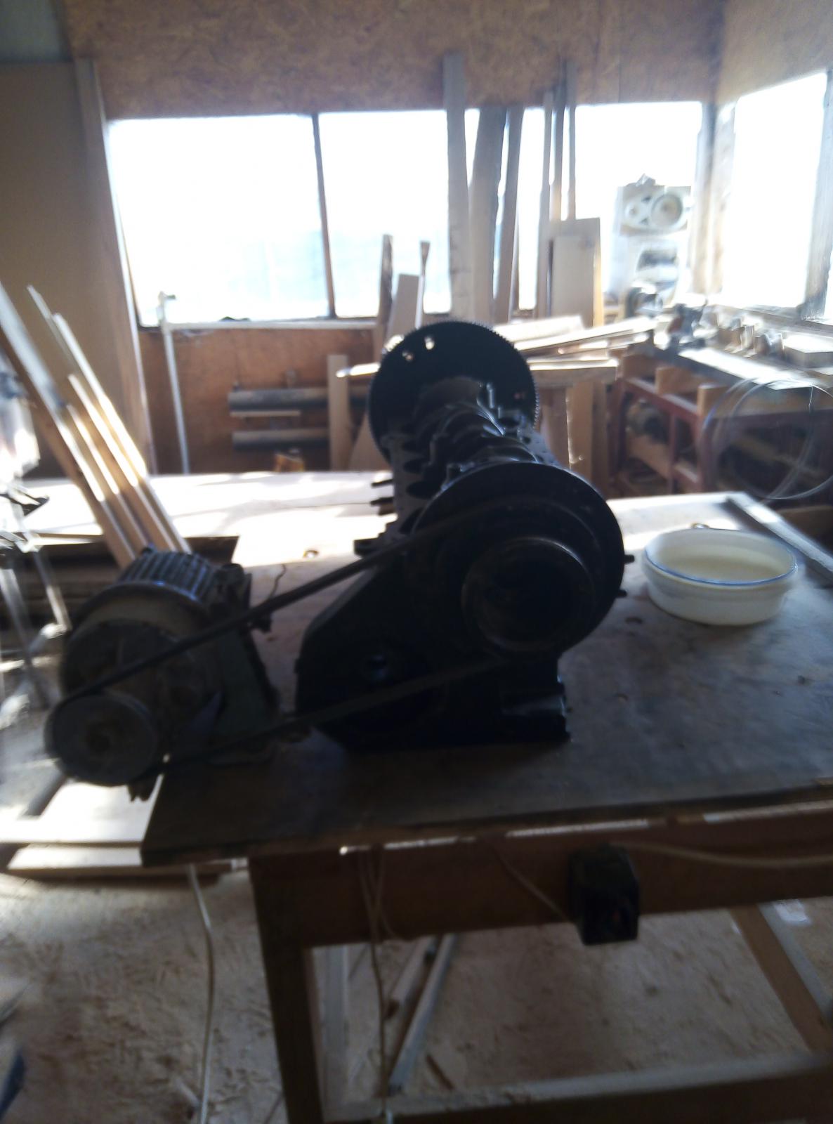

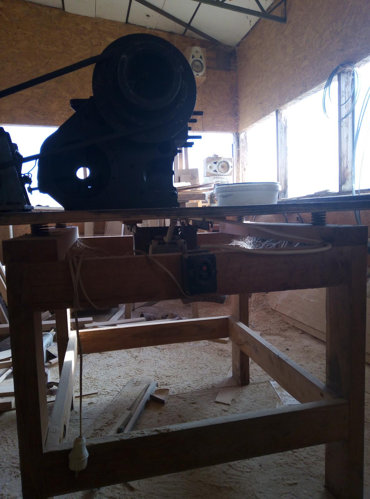

#10 ОФФЛАЙН   Косинус
Косинус
  • Cообщений: 360
  • Город:Славянск-на-кубани
    W116
Отправлено 08 December 2018 - 14:27
Сегодня был краш-тест. Раскрутка колена без противовесов. IMG_20181208_135704.jpg IMG_20181208_135714.jpg IMG_20181208_135719.jpg

Отправлено 08 December 2018 - 14:52
Смазка масленкой в каналы коленвала.
Раскрутка показала, что есть дисбаланс. Теперь отливка противовесов из свинца, с весом равным шатунам.
