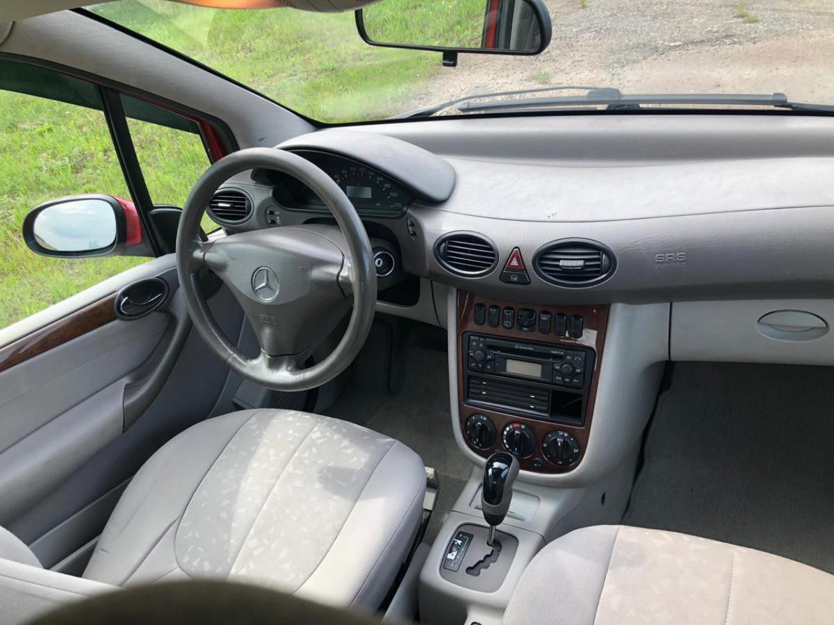

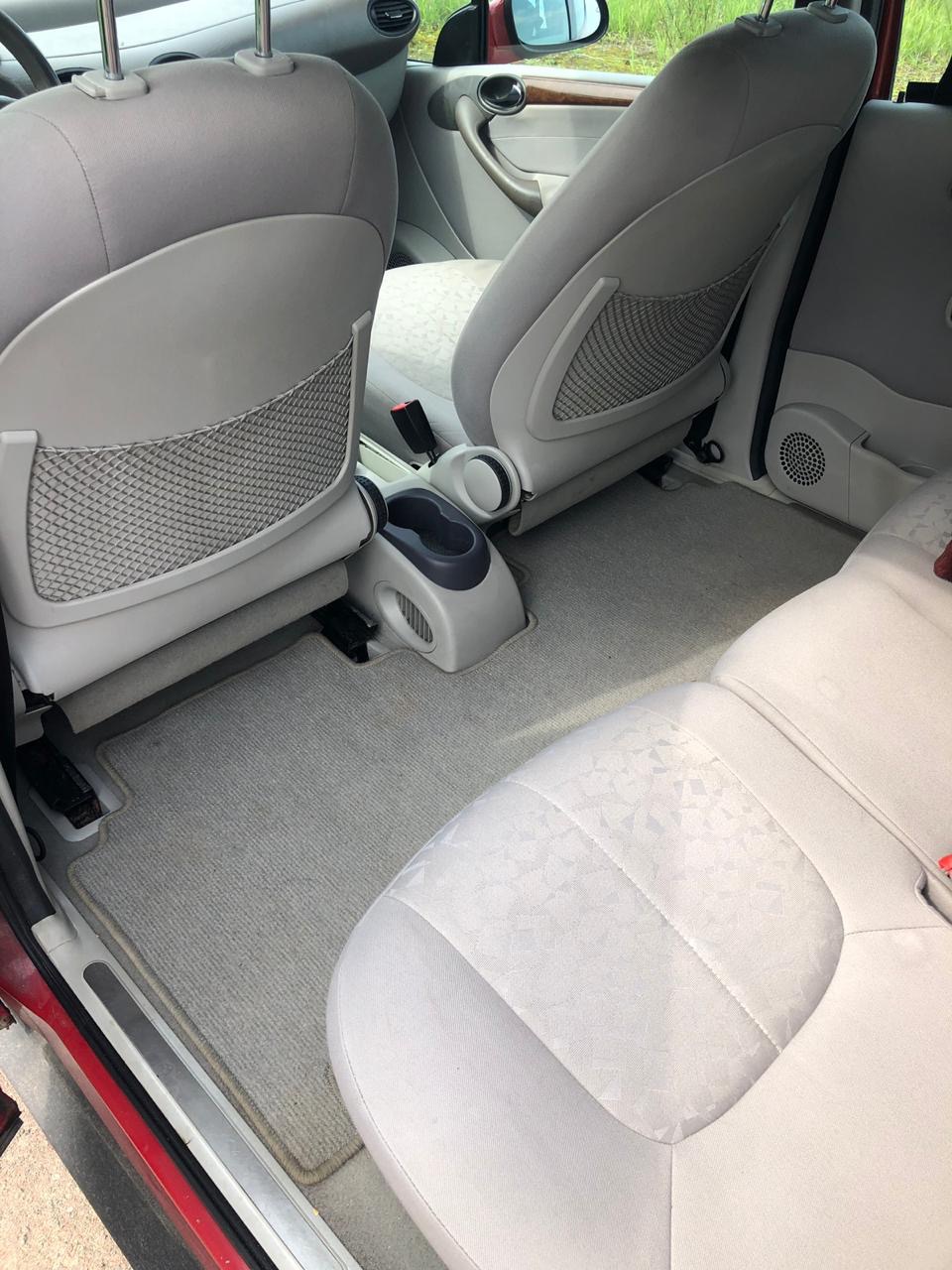

вот
3500км ехать за машиной

. А вот
про расходомер не понял ни слова.
хоть по фоткам посмотри. форум по ним на бенц-клубе пошурши.
